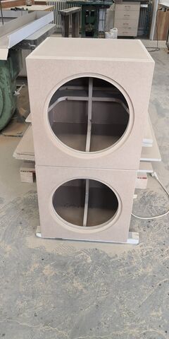

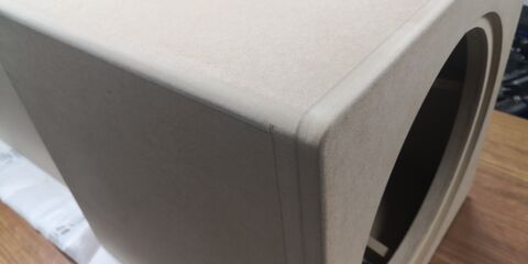

Kezd alakulni. Annyi változás lesz, hogy a felső éleken a 10mm-es lekerekítést kicsinek gondolom ezért nagyobbat kap. Az olsaló éleken marad a 6mm.
Asztalos (szuanás) első mély ládája amit csinált, de én nem láttam rajta hibát az illeaztések szépek. Mindenhol csapolva ragasztva. Holnap megy autófényezőhöz. Matt fekete vagy selyemfényű fekete lesz. Ultik meg még sehol. -

#168014 Khaosz55: Valóban kifogástalan. Mintha nem mindenhol lenne ragasztó, de simán csalhat a fotó, és nem nézném ki ilyen szép munkából, hogy azon spórolt volna.

Mondtam, hogy szerintem csak a kép csal, és ilyen jó munkában biztos ott van. Nem tudom, miféle kritika volt benne, azon kívül, hogy pozitív, merthogy kimondottan szép ládák.

válasz Khaosz55 #168038 üzenetére
Jó lesz, erre talán már BBéci is áldását adja.
De hogy hangszóród mikor lesz .... itt semmi biztatót nem írnak.[ Szerkesztve ]
BBéci
válasz Tamoo #168039 üzenetére
Jól gondoltad.
Tényleg teljesen szubjektív, hogy kinek, milyen ládaforma tetszik. Nekem inkább a gömbölyű, mint az éles/sarkos. Ha asztalossal készíttetném, akkor egyértelmű lenne, ha gyárit vennék, akkor nem az lenne az elsődleges szempont.Helyesen: ugyanígy, ugyanúgy, ugyanilyen, ugyanolyan, ugyanez, ugyanaz, stb. Egyelőre, vagy egyenlőre? Takarítani vagy tisztítani? Nem mindegy!
