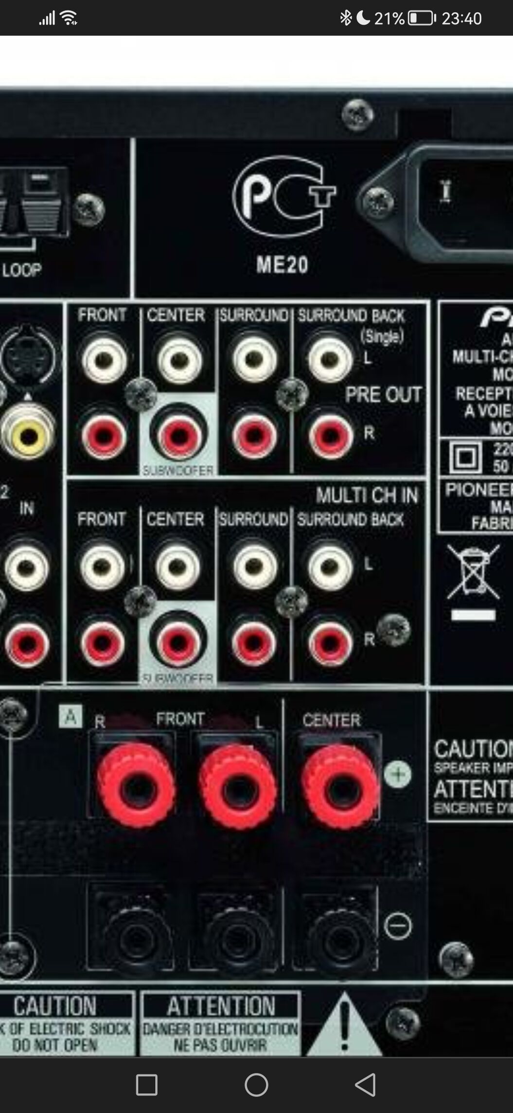

Üdv mindenki. Szeretnék segítséget és tanácsot kérni. Egy Pioneer SC-LX 71 es vasra szeretnek egy sztereo erősítőt hangfalkapcsolóval hogy ha kell tudjam mozi és stereora is használni. A cél a sztereo zenehalgatás javítása. Lehetséges ezt kivitelezni ha igen milyen komponensek a javasoltak ( erősítő kapcsoló kábelek) Ki mit és hogyan csinálná ezt a hangminőseg javítása céljából. A hangfalak Chora 816 Front 806 háttér center. Sub Hts 12. köszi

válasz tothjani81 #74530 üzenetére
Százszor leírtuk, nem kell kapcsoló!
Az AVR front előfok kimeneteit csatlakoztatod a sztereó egyik bemenet párjára és a zenelejátszót egy másikra. Ennyire egyszerű. A sztereó hajtja a frontsugárzókat házimozizás és zenehallgatás közben is. Utóbbi esetben nem kell bekapcsolni az AVR-t.[ Szerkesztve ]
Helyesen: ugyanígy, ugyanúgy, ugyanilyen, ugyanolyan, ugyanez, ugyanaz, stb. Egyelőre, vagy egyenlőre? Takarítani vagy tisztítani? Nem mindegy!
Saughassy
Ez már volt párszor és nem kell kapcsoló :
A sztereó erősítőt a házimozi front pre outjara dugod és közel maxra tekered a sztereó hangero potméteret majd bejelelod a helyet. Ezután kalibralsz a házimozival és így van egy vegfokod, javult a hazimozi hangja is. Ha sztereózni akarsz, a sztereó erosito egy másik bemenetere dugod a forrást, odakapcsolsz (ekkor nyilván lejjebb veszed a hangerő) és örülsz.
Ha ismét mozi, akkor hangerő a jelölt helyre és visszavaltasz arra a bemenetre, ahova a házimozi front pre outjat dugtad.
Ennyi. -
BBéci
válasz Saughassy #74532 üzenetére
Nem javaslom a közel maximumra tekerést, mert egyrészt felesleges, másrészt ott már magas a torzítás. Ugyanaz a helyzet, mint a szubládákkal.
Sokkal jobb és általam mindenképpen ajánlott egy main in/home cinema bemenettel rendelkező erősítő, akkor semmit nem kell vacakolni a hangerő állítással.Helyesen: ugyanígy, ugyanúgy, ugyanilyen, ugyanolyan, ugyanez, ugyanaz, stb. Egyelőre, vagy egyenlőre? Takarítani vagy tisztítani? Nem mindegy!
Saughassy
Es akkor hogyan fogja meguszni dugdosas nelkul a sztereo hallgatast? Teljesen masrol beszelunk.
A sztereo erositoje jo esellyel kesobb fog torzitani mint a hazimozi, szoval ez nem valos problema, de termeszetesen oda allitja, ahova akarja. (Leginkabb erdemes nezni, a kalibralas utan mekkora gaint kapott. Ha sokkal kevesebbet mint a tobbi csatorna, akkor visszabb tekerhet rajta.) Az egesz lenyege az, hogy ne kelljen hangfalakat dugdosni, es az esetleg mar amugy is meglevo sztereo erositobol profitaljon a hazimozi is.
BBéci
válasz Saughassy #74534 üzenetére
A jelek szerint nem vagy teljesen képben. De, ugyanarról beszélünk, végigpróbáltam az összes ilyen lehetőséget.
Olvasd el azt, amit Janinak írtam, talán az fellebbenti a fátylat!Helyesen: ugyanígy, ugyanúgy, ugyanilyen, ugyanolyan, ugyanez, ugyanaz, stb. Egyelőre, vagy egyenlőre? Takarítani vagy tisztítani? Nem mindegy!

tothjani81
Köszönöm a segítséget. Ha jön a stereo vas megpróbálom őket összepasszintani. Ha elakodok jövök kérdezni.
Ha tudsz segíts, ha tudok segítek de amihez nem értek nem szólok
tothjani81
Na de azért hogy tutira menjek és hogy jól értem e. Ez az erősítőm háta
Itt rca kábellel azt a jelet ami ezesetben a front és a sub lenne átviszem a stereo erősítőbe 1 pár rca kábellel az ok a frontokat pedig a stereo erősítőbe dugom. De sub jelkábelt azt. elyik erősítőbe? Ez pl lenne a stereo erősítő háta Kicsit zavaros ez nekem.
VoidXs
válasz tothjani81 #74540 üzenetére
A sub kimenet az aktív subba megy közvetlenül.
W̘h̘̹̥̼a̝t̪̝͓̠̪ ̞͔s̼̱̣o͚̻̟un͚d̖̣̗̭̞̹ ̬ḏ̩̤͉o̹ͅe̟͚͕̺s͕̱̙ s̝̮̯͍̝̺o̰̪̲͓̦u̥̻͎n̘̳̟̗d̼ ̞̫̣̲̼̜m͚̼̳ak̪̩̻e̘̹̜?
