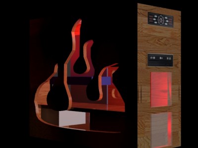

Sziasztok!!
Lenne egy hozzátok fűzött kérdésem miszerint hogy látszódjon e a tápom vagy sem??
Előzmények: Megfordult a fejemben hogy építeni fogok egy fából készült gépházat vagy magamnak vagy eladásra attól függ!! És nagy bajban vagyok mert nem tudom hogy milyen motívum legyen kivágva a gép oldalán. Keresgéltem gondolkodtam és mivel full piros lesz a ventik miatt így egy láng motívumra gondoltam. Na és ekkor merült fel a probléma hogy ha nagyot akarok akkor látszódni fog ha kisebb lesz akkor nem. " ki gondolta volna" mellékelek két képet hogy kb hogy fog kinézni előre szólok hogy csak 3d-s képek semmi extra A tápom egy egyszerű chieftec 500w-os!!
Előre is köszönöm!!
kisebb:
nagyobb:Asrock B450 Steel Legend, AMD R5 3600, Corsair Vengance RGB Pro 2*8 GB 3200Mhz, ASUS ROG 5700XT, ADATA XPG GAMMIX S5 1TB
imibogyo
válasz SzO.okI #28473 üzenetére
Egy szavazat a "ne látszódjon"-ra.
És egy apró tanács: legközelebb ne ilyen full-fekete rendert tegyél be, nem a legjobban látható és értelmezhető. Világos hátterekkel sokkal jobban áttekinthetőek a tervek. Bár gondolom ezt most a fények miatt csináltad ilyenre, de akkor is valami "világosabb feketét" használj.
Persze ez csak szigorúan magánvélemény.Szerk: nincs mit.
Ja és valami ilyesmire gondoltam "világosabb fekete" címszó alatt.[ Szerkesztve ]

válasz FatalEror #28476 üzenetére
a vezetékek a másik oldalon fognak menni úgy hogy nem fognak látszódni mert lesz hagyva hely nekik!! a nagyobb motívumos képen látszik is az ovális kivágás

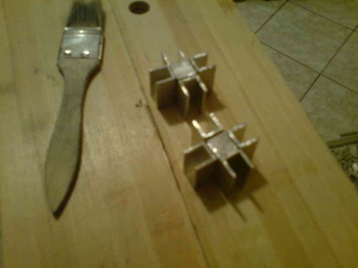

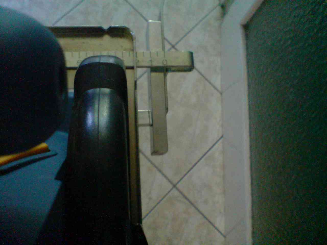

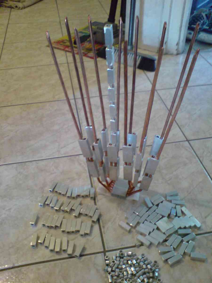

nem tudom, volt-e. vettem daraboláshoz FatalEror kolléga javaslatára egy aldis 500(?)w-os körfűrészt. multi vágótárcsával. 10x10 alurúd kb. 2mp, de 140 decibel. egy idő után zárt fejhallgatót vettem fel, mert fájt a fülem. nem az üresjártat, hanem az alumínium visított...

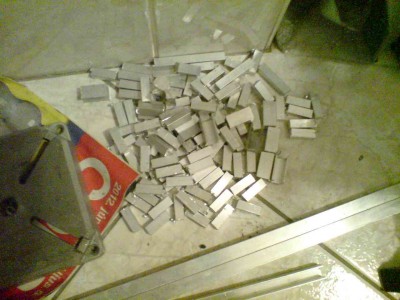

a távtartót át kellett szerkesztenem, mert nem ért el a vágandó anyagrészig. így +10mm-t kell rászámolnom....ez a 100 db. 1 óra volt takarítással, (ami viszont elég komoly igényű, mert repült mindenhová...), és 20 perc telefonálással együtt...
ez a tömör 15x15 négyzetes alurúd + 4 db 15-ös "U" profil saját borda koncepció, még nem megfúrva...

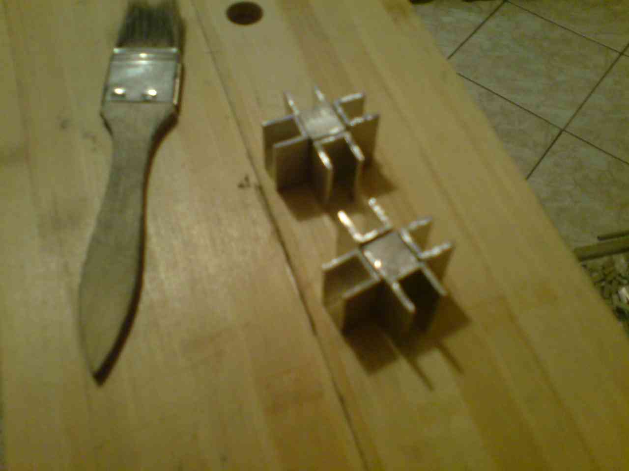

viszont haladt az egyik csúcshűtőm is. a 24 db dupla furatú hőcserélő jórészét újrafabrikáltam, mert csámpás lett.
itt látható az irdatlan sok apró bizbasz, a sok melóval. a bordák alapjául szolágó 30mm hosszú, 10x10 alurúd fele kifúrva. távtartó gyűrűk is felfúrva darabolva. macera...
holnapra befejezem.
és erre ragasztva felkerül hőleadó bordának kb. 16-20(?) méter feldarabolt 10-es "u" profil. (kb. 500 db 30-50 mm hosszú bordácska....)
távtartó gyűrűk: 8x1 alucső. de a belső méret kb. 5.7. így mindig fel kell fúrnom vágás előtt, és állandóan reszeleni....
azért kell, mert így jobb az átszellőzés, és a furtatok egyenetlenségeit optikailag kijavítja.[ Szerkesztve ]

válasz FatalEror #28489 üzenetére
szerinted?
jó darab, csak tudni kell használni. és ez a távtartó ugye.....
a 15x15-öt is gyorsan átviszi.a kötegelt 6db. (3x2 10x10-es alurudat eléggé ferdére vette, de még a régi távtartóval, nagy előtolással...)
megkockáztatom, hogy 4k-ért nem vágatom el a 24m 10-es u profilt. ledarálom 2 óra alatt 2k/h munkadíjért..egy biztos. sörözni nem szabad mellette, nem dörzsár szintűek a fogai....
és a szomszédok is jobb, ha nyaralnak, vagy dolgoznak...[ Szerkesztve ]

válasz szab.tam #28490 üzenetére
Mondtam,hogy a párhuzamvezető egy aljas dolog először vágtam vele.Áh én vagyok a f*sza gyerek toltam neki szépen elvágtam majd a vágásvonal igencsak szhar lett,aztán beruháztam egy 4m-es alu öles lécre és azóta nincsen baj.Javaslok egy vízmértéket,és 2db pillanat szorítót ,és akkor úgy lehet vágni mint az ökör.
Ezek a cuccok rettentő veszélyesek,de messze a tárcsa törés a legveszélyesebb,de egyszer láttam egy sebet amit a körfűrész vágott elég frissen valami szörnyű volt.Rossz rá vissza gondolni annyira csúnya volt.[ Szerkesztve ]

válasz FatalEror #28491 üzenetére
jaja. és néztem a munkapadon: elég közel volt a zsák és a cerka. az a kis műanyag élvédő mifene nem sokat tompít.
elrepül, és mindenből rögtön kettő lesz.... , (ja és négy...)[ Szerkesztve ]

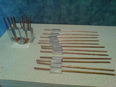

válasz vtomi2 #28498 üzenetére
a 12 és a 16 csöves kb. 4-5 kiló lesz felbordázás után.
még mindig nem kaptam konyhamérleget a teszkóban. botmixerből kb. 20 fajta van, digitális konyhamérlegből nulla. a beszerzésért felelős valszeg akciós kalinkát tolt...de már kinéztem a fukarban egyet: 1gr-os, 8 kg max, szögletes, lapos, aa vagy aaa-val megy, (nem emlékszem már pontosan), és szimpatikus.
egy barátom már vett egyet. csak drága...fanless project: fourth gear......................................................................... http://prohardver.hu/teszt/interju_csucskonfig_passzivan_hutve/kezdetek.html
