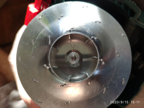

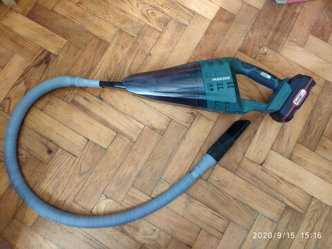

Vettem akkus morzsa/porszívót, ami alapból elég jól szív, de felturbóztam egy kicsit.Így már jobban fogja szívni a port.
És, ha már jobban szív, akkor autóhoz még jobb lesz, egy ilyen kiegészítővel.Inhouse

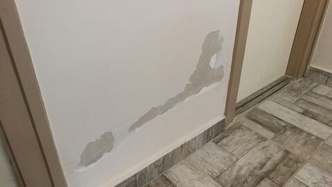

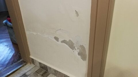

Két éve vettük a (Kádár) kockánkat, akkor a beltér lambériával volt burkolva 1.5m magasságig. Az alant látható két kép a fürdőszoba külső fala, ahol anno egy elég komoly csőtörés volt, aminek máig megvan a nyoma (a főfalon ledobta a nemesvakolatot 2x2 méteren, és 3 méter szélességben még mindig sötétebb a terméskő lábazat a fürdőnél). Nem segít a helyzeten, hogy a fürdőben cementlap van (még), ami alatt köztudott, hogy homok honol. A labériás résznél le volt verve a vakolat (mostmár tudom, miért), a vakolás Vaporex adalékkal történt, és a helyzet az, hogy a simítóvakolatig ledobott mindent a fal (két év telt el renoválás óta, mész-cement vakolat Vaporexxel, Simultan simító, Rigips 6-30 majd 0-10, és Platinum a sorrend). A fürdő felújítás jövőre lesz esedékes (akkor repül minden bentről, mert biztos vagyok benne, hogy a homok áztatja a falat), de addig azért szeretném ezt valamivel eltakarni.
A kérdés, hogy gipsz alapú burkolólapokat tehetek-e a falra? A legjobb a csempe vagy járólap lenne, de feleségemnek ezek a dekor cuccok tetszenek, viszont a nagyrészük gipsz alapú.

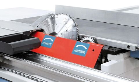

Magyarul pont úgy vágják, mint bárki más otthon, csak épp van rá egy 3+ milliós lapszabász célgépük... Egyébként a jobb lapszabász gépek rendelkeznek egy ellentárcsával is, ezért (is) olyan szép a vágás mind a két oldalon, meg persze sokat ad a végeredményhez a kiváló és sok foggal ellátott tárcsa, a magasabb fordulatszám, a stabil váz, a csúszó asztal amivel nem kell egy egész táblával egyensúlyozni a gépen, a stabil anyagrögzítés, megtámasztás stb...

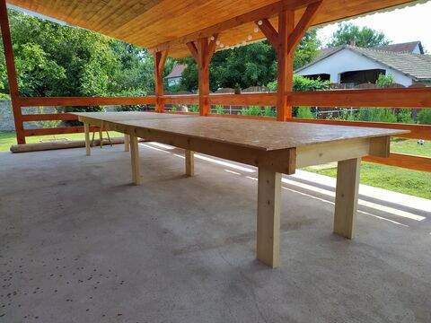

Majd kisebb lesz az asztal, majdnem egészen pontosan fele ekkora (ha odajutok...). Írtam, hogy ez csak ideiglenes volt. A fiam ballagása miatt kellett ekkora asztal, hogy 24 ember kényelmesen le tudjon ülni hozzá és ne 8 különböző asztal legyen összetologatva. Egyébként élőben egyáltalán nem tűnik nagynak a terasz.
Helyem van egyébként mindenre is, de nekem meg az udvar és az épületek néznek ki nagyon durván (kívülről) ezért nem is tettem még be nagyon ide képeket csak hébe-hóba, mert elég lehangolóan fest az egész. Nagyon kellene már rájuk az egységes külső burkolat (ez lesz majd a szigetelés), de addig nincs értelme pl. ideiglenesen bekőporozni sem, amíg a bővítéssel el nem készülünk (talán jövőre). Ugyanez igaz az udvarra is, addig nincs értelme rendbe rakni teljesen, amíg hamarosan ismét markoló, teherautó stb. fog rajta cikázni összevissza...
