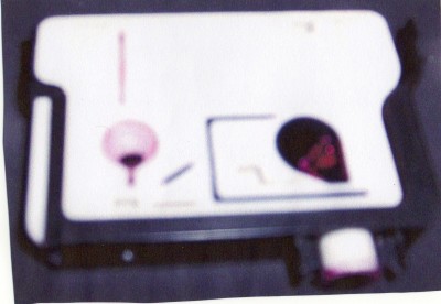

Feripapi
Az okozta a problémát, hogy az általad pöcöknek nevezett rögzítő fül mögött van egy távtartó műanyag,ami védi a fület a letöréstől. Ezt a patron berakása előtt ki kell venni, amit Te nem csináltál meg. Ezeket kell kioperálni ami nem lesz könnyű. Legjobb, ha egy csőrös fogóval, vagy egy erősebb csipesszel próbálod meg kiszedni, de nem felfelé, hanem oldalirányba. Ezután a patron könnyen kivehető lesz és a helyére is fog pattanni.
Vigyázz, hogy a pöcköt le ne törd!!!! Sok sikert! Feripapi -
