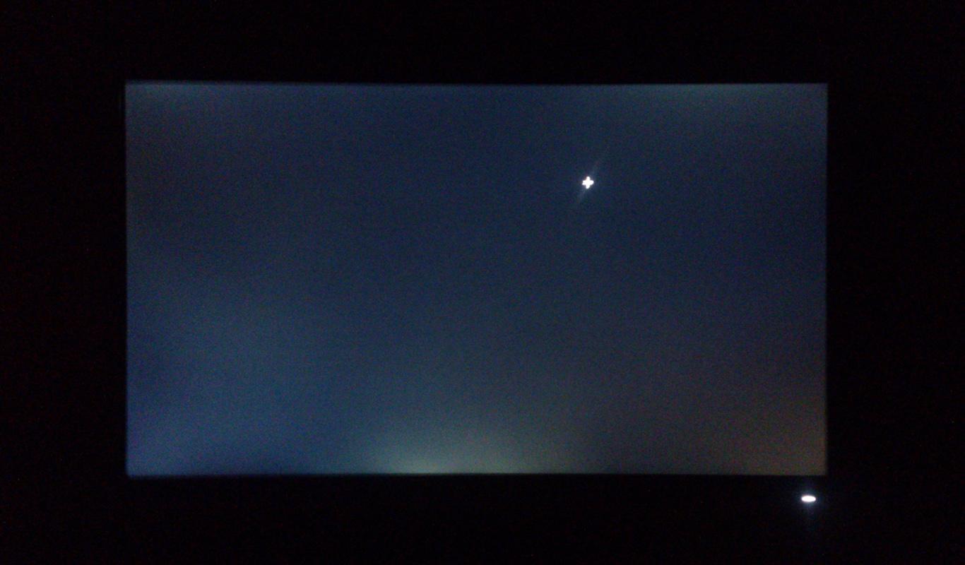

						Holnap megpróbálok írni pár dolgot, ma még nincs rá időm, de igen, a01 van a dobozon.
Röviden nagyon megelégedtem a csomagolással, mert minden pikk pakk összement, és nagyon jól be volt dobozolva.
Akár 10.ről ledobod akkor is túléli.
A színek nagyon jók, és az élességgel sincs gond.
A vezérlő gombok van hogy tökéletesek de tényleg van, hogy valamiért csak nem akar érzékelni.
Viszont csak a feketében csalódtam, mert azt hittem ennél azért több lesz benne.
Illetve elég nagy a bevilágítás a bal alsó sarokban. Este teszek ide fel képet, hátha valaki azt mondja hogy neki fele ennyi sincs, mert akkor írok a dell nek levelet, mivel kicsit sokallom azt a kék foltot.De ezeken kívül meg vagyok elégedve mind a minőséggel, mind a képpel. Csak ez a fránya fekete ami kicsit lehangolt a végén.

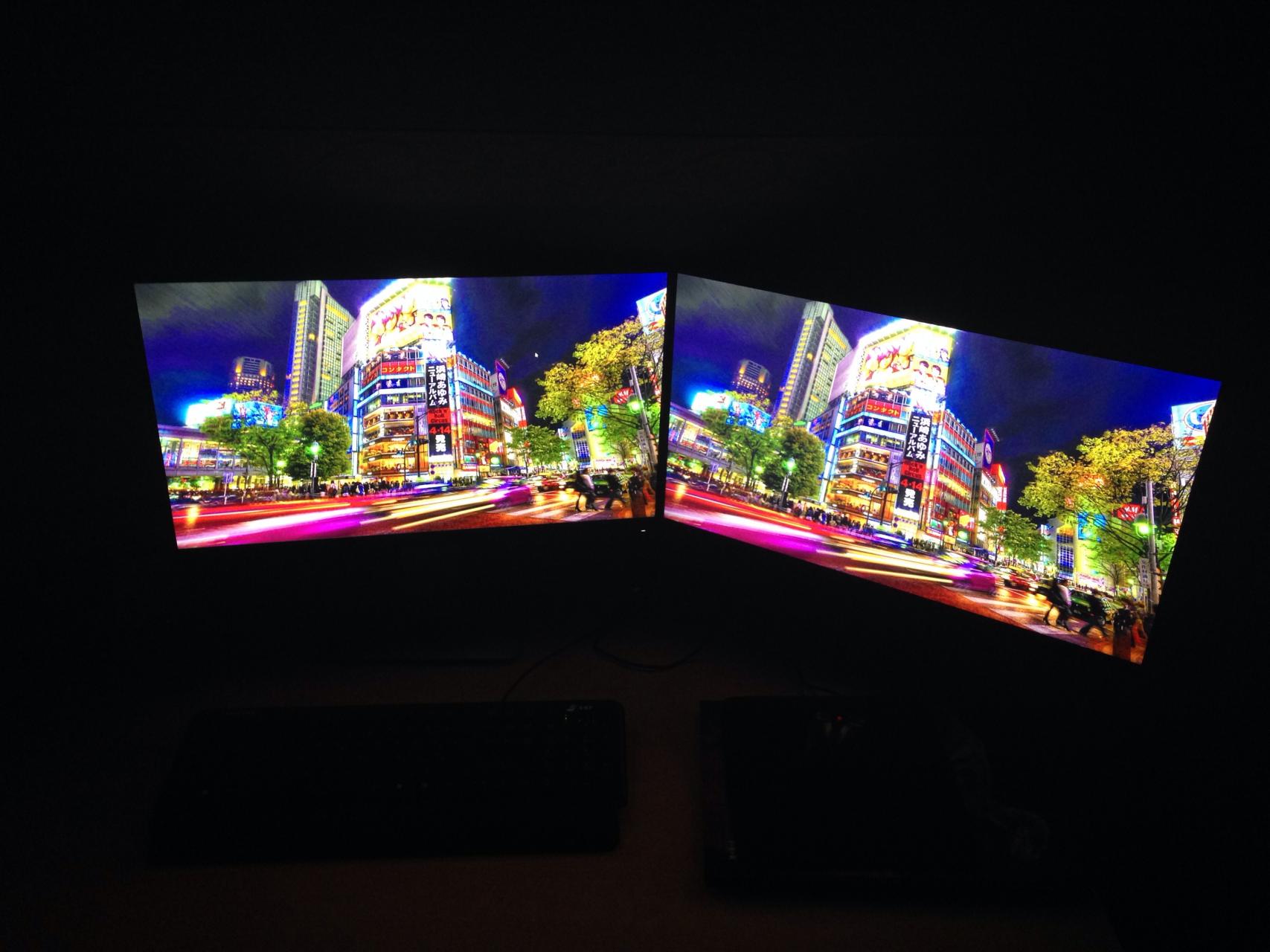

						Éppen a múlt héten vettem egy pár ilyen monitort, csak én pivotban szeretném egymás mellett használni őket nagy táblázatokhoz.
Ugyanezt a durva különbséget fedeztem fel a két kép között, ami főleg fehér háttér esetén zavaró. Az eltérő színhőmérséklet mellett a fekete és a bevilágítás is teljesen más a két példányon. Az Oázis Computerrel, akiktől vettem őket, felvettem a kapcsolatot, lefényképeztették velem a két dobozon található gyári címkéket. Arra a következtetésre jutottunk, hogy valami nagyot változtattak az A00 és az A01 revízió között. Kicserélik az A00-sat A01-re, talán már holnap hozza a futár. Utána beszámolok, hogy mennyivel van közelebb egymáshoz a két A01.

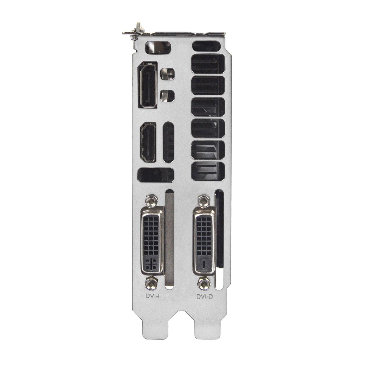

Működik!!!
1.2-es displayportot engedélyezni kellett mind3 kijelzőn és kész

Megvan a 3db U2414h végre!
Összefűztem őket display kábelekkel , de egyenlőre ott tartok, hogy mind3 képernyőn ugyanaz van
és CCC csak 1 monitorként látja... még keresem a megoldást, de tartok tőle hogy csak külön kábelezéssel fog működni
Mondjuk biztos van megoldás, különben semmi értelme annak, hogy össze lehet fűzni a monitorokat...
szerintem senki sem képernyő klónozásra akarja használni ezt a lehetőséget

Ami viszont jobban zavar, fehér háttérnél a jobb oldalon olyan 5-7 mm szélességben végig sárgás a kép... ez elég randa!

Tegnap megjött a monitor. Gyönyörű!
 Állítgatni, tesztelni még nem volt időm, de jövő héten az is meglesz. -

- Sajnos IPS-glow itt is jelentkezik. Leginkább a bal alsó sarokban észrevehető. De csak sötétben, és kissé jobbról nézve. Nappal, teljesen szemből szinte észrevehetetlen.
- Full fehér háttérnél tapasztalok némi beszürkülést a sarkoknál és a képernyő aljánál, de normál használatnál ez is észrevehetetlen.

Az IPS panelek egyik velejáró technológia "hibája", az IPS-glow túl van lihegve. Normál használat során szinte észre sem lehet venni. Nem azt mondom, hogy nincs, vagy nem látszik, de kb. hetente 1x-2x ha szemet szúr pár mp-re, különben meg mint ha ott se lenne. Aki keresi, látni fogja. Ha elfogadod, hogy ott van, nem fog zavarni. -

Egy másik dolog, ha valaki nVidia videokártyát használ annak sajnos szembeszülnie kell azzal a hibával (ez nem a monitor hibája) hogy a videokártya nem teljes RGB skálát küldi a monitornak 0-255-ig, hanem a korlátozott 16-235-ig skálán káldi ki a képet. Sajnos ez a hiba szoftveres, és az nVidia még mindig nem javította ki az új szoftverekben sem.
Erről a hibáról Nvidia RGB Full/limited range toggler is lehet olvasni, illetve a gforce hivatalos oldalán is van már ennek fóruma.Én lefuttattam a NV_RGBFullRangeToggle nevű programot, és bizony sokat dobott a képminőségen, látványosan javult a fekete szín és a többi esetén is érezni javulást.
