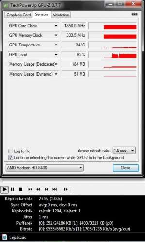

Nem teljes képernyővel csináltam a GPUz-s képeket, de amúgy nem állítottam be ilyet.
ÁÁh megvan a hiba. Senki nem mondta, hogy a direct show video-t is át kell állítani MPC-HC-ben:
Így máris dobálja el a frame-eket Highest-en.
Na, majd újra tesztelem, rögtön 100%GPU használat lett Highest-en Sentai video-val. -

Chroma Upscaling-Jinc/Tap3 nálam nem megy magas bitrátás 1080p ill BD mellett sem, 90 és 100% közötti GPU load van. Egyébként nem lep meg, még bekapcsolt Anti-ringing mellett Core i7-tel sem ment. Kíváncsi leszek a Kaveri A8-7600 képes lesz-e önerőből, diszkrét VGA nélkül...
Sok idő még nem volt rá, de nagyon jó HTPC alap, a kis venti valóban hangtalanul 40 fok környékén tartja. XBMC-re vagy madVR/Spline mellé tökéletes választás, a H-s Asrock lapban egyébként a hangminőség is meglepően jó.
A madVR esetén a tévedés jogát fenntartom, egyelőre a portable verzióval és 1-2 filmmel próbáltam.

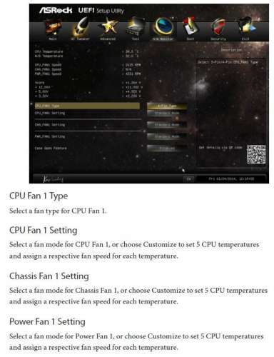

Nos hát én fogtam és levettem a cpu ventit, majd gyors-kötözővel belülről ház oldalára rögzítettem, majd egy 4cm hűtő is bekerült mellé, így párban hűtik. Szerencsére így sincs hangja a gépnek. 3,5hdd és ssd is bele "tuszkoltam" de most a képet inkább mellőzném olyan zsúfolt és randa még belül szegény gép szégyellném posztolni..

Van már valami hír hűtés fronton? Ez a gyári hűtő is jó lenne mert halk meg minden, csak hát nem fér el a vinyóm miatta a házban.

radi8tor
MODERÁTOR
Először rádobtam a korábbi Windowsra, majd tegnap újratettem, de semmi változást nem tapasztaltam.
USB3 drivert még kell keresnem, mert ASRock oldalán levő nincs hatással a hátlapira.
AxBattler: igen hibás volt a 4 pines, mivel 3 pines ventilátort adtak a procihoz. Bevallom nem néztem azóta, most leszedtem róla a ventit.
Nova96: priviben megbeszéljük a részleteket.
Nova96
radi8tor1
Ha van időd egy madvr beállítás tudnál nézni mennyit bír?pl. egy 1080p5000+kbps mkv-el
Elkezdtem nézni az árakat és kezdek elcsábulni pedig várni akarok még a vásárlással, mert sok ötletem van mire költsem...csak dönteni kéne. -
canniball
Remek; az a pár lépcsős szabályzás is szvsz elég ahogy a Brazosnál talapasztalom.
Mire válaszoltál az előzőbe beleszerkesztettem még egy kérdést.
radi8tor
MODERÁTOR
Persze, 4 vagy 5 üzemmódot lehet választani UEFI-ben Silent-től Default-ig.
Mint kiderült alaphelyzetben 4 pinesre van állítva a vezérlés, ezt 1 nap után raktam át 3 pinesre, de meglepő módon így is tudta vezérelni.
Amúgy 50 fok felett már kezdett hangja lenni ilyen hibás beállítás mellett, ekkor 3400-al pörgött.A 12cm-es most 700-al teszi a dolgát zajtalanul.
Szerk: úgy nézem van egy User mód is, ahol te adhatod meg a hőfokhoz tartozó sebességet.

Első tesztjeim AMD Athlon 5350 APU-val ASRock AM1H-ITX alaplappal + 90W LiteOn notebook adapterrel
jelenleg még csak 1333 MHz-es RAM-al.3DMark alatt CPU 48 fokig ment csak, GPU 30 fokot írt (nem tudom ez mennyire valós - szerintem hibás)
Aida64 (v4.30.2900) tesztek:
CPU Queen: 14745
CPU PhotoWorxx: 4035 MPixel/mp
CPU ZLib: 95.7 MB/mp
CPU AES: 4660 MB/mp
CPU Hash: 941 MB/mpAida64 GPGPU:
(szöveges jelentés)
XBMC úgy indul mint a villám, böngészés is érezhetően gyorsabb (nem friss Windows, hanem az előző telepített Win7 van most alatta - majd ha meg lesz a 8GB 1600MHz-es RAM, akkor újra teszem a gépet).
MadVR High beállításokkal Sentai Filmworks' Angel Beats-el:
Valamint mértem egy kis fogyasztást. Eléggé ingadozó jelenség, bár eddig még nem néztem PC-vel ilyet.
Filmnézésnél 15-45 között ugrált, főleg 26W-on állva.
Full terhelésnél 46W-ot mutatott Prime95 alatt.1 db SSD van a gépben és egy 12cm-es venti hűti a CPU-t 700 RPM-el.
Brazossal még az volt a bajom, hogy nem tudtam szaggatás mentesen lejátszani az Apple.com HD filmelőzeteseit. Ezzel végre az is megy.
Példa a terhelésre (link a filmhez):
BD3D kompatibilis a gép, azaz HDMI 1.4 van rajta.
Index.hu oldalt megnyitva már max 10mp után simán görgethető, csak betöltés közben akad picit.
WinRAR 5.01 x64 egyszálas teszt:
