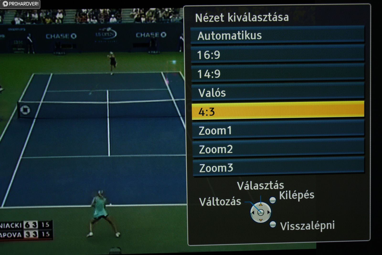

Átlagosan jó teljesítmény jellemezné tehát a VT20-at, ám egy apró bibit tapasztaltunk: 16:9 képarány mellett, néhány adónál a képernyő bal felső részén megjelent egy szaggatott fekete-fehér csík. Nem látványos, de zavaró jelenség, ami viszont eltűnt, ha módosítottunk a képarányon, még akkor is, ha ez konkrét változással nem járt. Tehát, ha a 16:9 helyett a „Valós” opciót választjuk ki, akkor a kép méretében semmi változás nem történt, ám ez a csík vitorlát bontott. Érthetetlen... az meg még inkább, hogy ahogy fényképezőgép közelébe került a tévé, megijedt, és örökre száműzte ezt az effektet. Megmutatni így nem tudjuk, hogy milyen is volt ez a valóságban, bemondásra kell elhinnie mindenkinek.
A 16:9 és a Valós mellett választhatjuk természetesen a 4:3-at, és a 14:9-et is, illetve van egy Automatikus nevű lehetőség is, amely egész hatékonyan találja el a legjobb opciót. Ezen kívül háromfokozatú zoom is bekerült a modellbe, amelyet nyilvánvalóan a látássérültek értékelhetnek igazán. A 4:3 képaránynál alaphelyzetben a két oldalsó sáv szürke színű, ez viszonylag gyorsan átállítható feketére (Beállítások-Képernyő beállítások-Oldalpanel).
