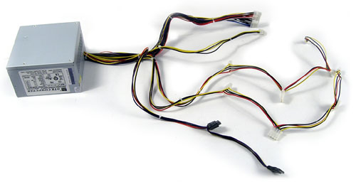

A DTK házhoz mellékelt 400 wattos PTP-4007P tápegység fő érdekessége vagy inkább furcsasága, hogy a vezetékek színezése nem követi az ATX12V szabványt. Erre a paramétereket tartalmazó címke figyelmeztet. A ma meghatározó, 12 voltos ágakból csak egy van, annak maximális terhelhetősége 20 A, ami 240 wattos csúcsot jelen. A modern négyszázasok általában 300 watt fölötti maximumra képesek ezen az ágon. Az már más kérdés, hogy ténylegesen 300 wattot fogyasztó konfigurációban már két csúcskategóriás VGA és egy izmos processzor dolgozik.
A kábelkötegek végén hat négypólusú, valamint két-két floppy- és SATA-tápcsatlakozó várja a perifériákat. Az alaplapi főcsatlakozó 24 tűs, a kiegészítő 12 voltos pedig négytűs. A vezetékek nem túl hosszúak, de a kisméretű házban elérnek mindenhová.
A táp belsejében egy kategóriájában jónak nevezhető kapcsolást találtunk. A passzív PFC áramkör tekercsét a borítólemezre szerelték. Az elrendezés megfelelően szellős, így a kondenzátorokat nem fenyegeti korai kiszáradás, bár a G-Luxon alkatrészek nem csúcskategóriásak.

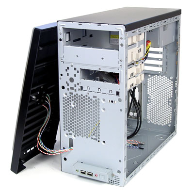

DTK CAS-VE02B – I.
Már első ránézésre is furcsálltunk valamit a DTK minitornyán. A szellőzőnyílások az ellentétes oldalra kerültek, amiből arra lehet következtetni, hogy az alaplapot is megfordították. Az előlapról hiányzik a 3,5 colos meghajtó előlapja. A két kisebb tárolóhelyet közvetlenül a két 5,25 colos alá telepítették, a fekete zónába.
Belülre kézzel kitekerhető csavarok oldása után juthatunk, és az elénk táruló látvány is kellemesebb, mint a miditorony esetében. Látható, hogy a formatervet tényleg a feje tetejére állították, így a processzor került legalulra, és fölötte van a méretből adódóan miniATX alaplap bővítőkártyás része. A merevlemezek dobozát a ház aljába rakták, majd egy rés és a kívülről is elérhető helyek jönnek. Az összes meghajtó csavarmentes rögzítést kapott. A fordított alaplap miatt a ház hátulját is át kellett szervezni. A táp felül maradt, de közvetlenül alatta a bővítőkártyák vannak. Az alaplap csatlakozópanelje mellett két 8 centiméteres ventilátorhely van.
A két merevlemezt befogadó tartót egy csavar és pár rövid sín rögzíti a ház aljához. Az adattárakat rugalmas műanyagelemek tartják, így kevesebb rezonanciára számíthatunk, mint a csavaroknál.
A kis ház vezetékei kényelmesen elérnek mindenhova. Ahogyan nagyobb testvéréhez, hozzá is járt négy műanyagláb, kábelfogók, csavarok, ferritgyűrű és egy fül, mellyel lakatot vagy egyéb zárat tehetünk a házra.

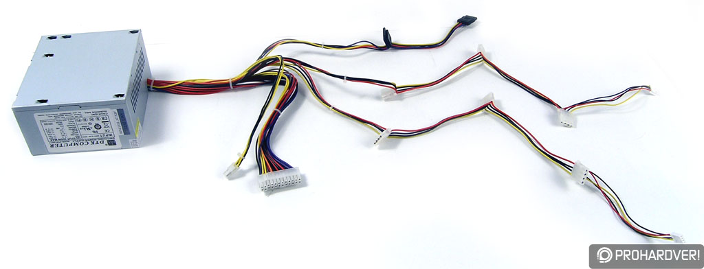

A minitoronyban kisebb, 300 wattos tápot találtunk. A vezetékek itt is egyedi színezést kaptak. A 12 volt maximuma 18 amper, ami 216 wattnak felel meg, és bőven túl van a tesztkonfigurációnk igényein.
A kábelezés ugyanolyan volt, mint a 400 wattosnál, tehát volt hat négytűs, valamint két-két SATA- és floppy-tápcsatlakozó, az alaplapi főköteg végén pedig egy 24 tűs. A kiegészítő 12 volt itt is négytűs, és a vezetékek hossza sem változott.
Belül sem volt komolyabb eltérés, csak annyi, hogy a bordákat kisebbekre cserélték.
