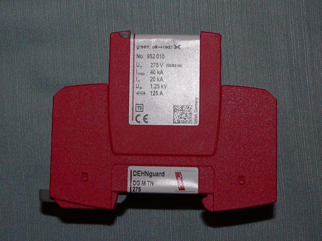

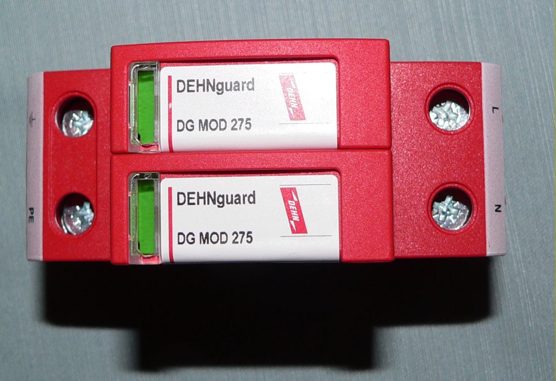

szeva000
Nah,először is...ezek a legutolsó védelmek.Először a szolgáltató általi védelem él,azután jön a B-C típusú védelem,ami villámnál nagyon hasznos.Ezek meg a végpontokon.Talán úgy lesz egy komolyabb villám ellen esélyed.
Én a DEHN típust használom az óránál,azután egy 3000J-os APC elosztó és utána a UPS.
Node egy ilyen túlfesz levezetőre számolj beépítéssel kb 50rugót ...[ Szerkesztve ]
