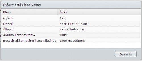

Nyilván ha alaposan megterhelné a tápot, akkor a szünetmentes nehezen vagy sehogyan sem bírná, de mivel egy nas van ráakasztva, amiben nem dohog egy 200w -os VGA sem, így a 100W -ot sem igen éri el a max áramfelvétele, így a terheléssel nem igen van gond. Pláne ha tényleg csak 40W a normál üzemi áramfelvétele.
