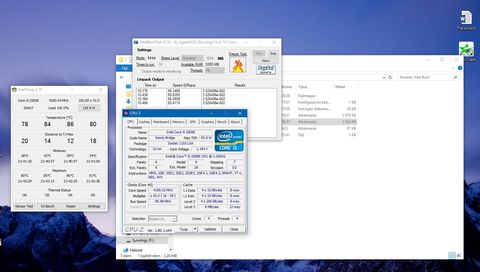

akkor próbáld belőni mondjuk 4500mhz-et (45-ös szorzó), és keresd meg hozzá a legkisebb stabil feszültséget.
vakon azt mondom, hogy adj neki 1,325-öt (terhelve annyit mutasson a cpu-z), aztán 1-2 lépcsőfokonként csökkentsd addig, amíg instabillá válik a gép. értelemszerűen az utolsó stabil feszt használd, vagy rakj rá még egy lépcsőfokot biztos ami biztos alapon. a hőfokra figyelj, hogy stabilitás teszt közben ne süljön meg a proci. az oldallapot ilyenkor le szoktam venni.
FONTOS: cpu feszültségnél ne használd biosban az auto értéket, mert elég érdekes dolgokat tudnak néha belőni a lapok (régen p5b 1,5v fölé lőtte be). szóval manuálisan állítsd be amit szeretnél, esetleg offset, de auto-t ne használd. -

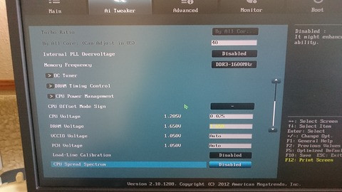

1, Internal PLL OV-t bekapcsolhatod, ha nehézkesen megy a dolog, EPU OFF, Szorzót, amire akarod, mondjuk 45x
2, Feszültségek fixre: CPU amennyi kell (mondjuk 1,25-1,35V), DRAM amennyi kell a RAM-nak adott órajelhez, VCCSA első körben 0,925V, CPU PLL 1,7V, Spread spectrum off
3,OK
4, OKEmellett EIST mehet, C-statek is, mondjuk C3-ig bezárólag

Csak azt tudnám, hogy hol látszik a LinX-en, hogy AVX verzió? Egyébként 3. nekifutásra is simán lefutott, szerintem a 2.-nál a Sims Online tett be neki, azért dőlt ki. Ha otthon leszek, lefuttatom még 1x és teszek hozzá Core Temp ablakot is, aztán feldobom ide.
Speed(R):
TDP limit 150W, a feszültség meg -50mV offset (1.184-1.192V körül alakul az 1.39V-os RAM mellett). Ezek szerint kevés lenne? Viszont valóban kihatnak egymásra a feszültségértékek. Emelve a RAM feszt, pici emelkedést tapasztaltam a CPU feszültségénél is - ahogy írtam a zárójelben.Közben Ti csináltok mást is? Én netezgetni szoktam, nem hagyom magára a gépet. Lehet ezért is 90 alatti az érték? Mellesleg játékok terén érdemes a HT-t letiltani?

Azért érdekes ez a LinX, meg az AVX verziója. A simával stabil vagyok -50mV offset-tel és 1.38V RAM-mal, míg az AVX-hez már 1.39V RAM kell változatlan offset mellett. Prime95-nél elég volt -55mV offset és 1.35V RAM. Ha jól emlékszem, OCCT-hez meg -50mV offset kellett és a RAM maradt 1.35V-on. No, van ez így - lehet szépen játszani a feszültségekkel

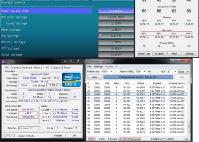

Valóban a 2 modullal jobban droppol a cucc, de mint a kép mutatja, megy, egyelőre....! Biosban 1.33V, Ht On, All cores.
Érdekes, hogy a CPU-Z 1.336V-ot mutat terheletlenül a beállított 1.33 helyett, de nem baj. Melegebb is a cucc, de belefér még. Ha nagyon megnyomja 1.31-re esik terhelve.
Offset beállításokkal nagyon sokat tököltem tegnap egy modullal, a baj az, hogy 4600-hoz éppen nem jól lőhető be, vagy kicsit kevés amit tudom, hogy eldob idővel, vagy túl sok, vagy nekem nem tiszta valami. Win alatt állítom a dolgokat, így elég gyorsan észlelhető a változás. Egyelőre marad a manual feszültség.kép - miért kevés a gflop? a ram miatt mert egyszerű holt paraszt?
ffodi
Próbáld meg 11-12-11-30-2T-n, illetve adhatsz egy pici feszt a vcsa-nak is. Szerintem egyébként ha LinX közben bsod van, akkor ott kevés lesz valaminek a feszültség. Próbálj meg a VTT-nak adni, ahogy Qru is említette, illetve próbáld meg megemelni a vcoret, hátha a magasabb RAM órajel miatt már nem stabil olyan beállításokkal, mint 1866MHz-es RAM esetén.
