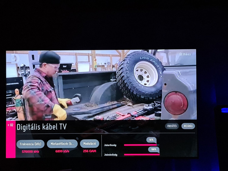

Mennyire gyakori tuner egység hiba?
Felhasználási mód adott, (LG C9) napi 15 óra+ használat és sokszor tapasztalható kép kockásodás, míg másik (új OLED LG C3) tévén nincs semmi hiba ugyanabban az időben/csatornán.Volt korábbi LG LED TV-m (2010-be vett) aminek ugyanez a hibája (lett) és gondolom ennek a mostani tévének is hasonló lehet, mert a jelenség ugyanaz.
Vélemény, tapasztalat?
[ Szerkesztve ]
◄►Clevo® X170SM-G "DTR" Laptop *i9-10900K @ 5GHz (AIO Water System)*4x16GB=64GB 3200MHz CL20 RAM*RTX 2080 Super 8GB MXM 200W+ *4x2TB=8TB M2 SSD -_- LG® V30+ ThinQ DS 4/128GB "Blue"►Samsung® S20 Ultra 5G◄SM E80 3.5mm Jack►"Szép, a kinek esze nincs, de még szebb, a kinek van."◄►
Borisz76
válasz MaxxDamage #94184 üzenetére
A kép kockásodása nem feltétlenül tuner hiba !
Van itthon 3 db Samsung és 1 db LG tv.
Ugyanazt a csatornát nézve a három Samun jó a kép.....az LG pedig kockás !Digi előfizetés , koax-on megy a TV adás a szolgáltató eszközéből.
Az egy szem koax kimenet 4 felé van osztva.
Osztás után kb azonos a koax kábelek hosszúsága is.Ebből arra a következtetésre jutottam, hogy az LG tv tuner ÉRZÉKENYSÉGE nem olyan jó ....
Tehát hi kicsit gyengébb a jel, akkor már kockásodik.
Míg a többi tv nem csinálja ezt.Mielőtt kérdeznéd :
Igen , próbáltam úgy mint a napraforgó....vittem a TV-t szobáról szobára és több "végponton" is leteszteltem.
Sajnos nem azon múlt a dolog, hogy egy adott "koax ág" esetleg 1-2 méterrel rövidebb vagy hosszabb.Sajnos a LG TV-k tunerja kevésbé érzékeny.....jobb minőségű vagy erősebb jel kell nekik.
Az is simán lehet hogy az új OLED már javított tunerrel készült.
"Felesleges szigetelni a nyílászárókat, ha az ereszcsatornán szökik a meleg."
ricsip
Meg tudod nézni valahol a csatorna hangolásnál a jelerősség és jelminőség értékeket.

válasz ricsip #94187 üzenetére
Meg is találtam.
Most minden jó a csatornán.
Discovery Channel
Na majd ránézek erre, ha megint hasonlót tapasztalok bármely csatornán.◄►Clevo® X170SM-G "DTR" Laptop *i9-10900K @ 5GHz (AIO Water System)*4x16GB=64GB 3200MHz CL20 RAM*RTX 2080 Super 8GB MXM 200W+ *4x2TB=8TB M2 SSD -_- LG® V30+ ThinQ DS 4/128GB "Blue"►Samsung® S20 Ultra 5G◄SM E80 3.5mm Jack►"Szép, a kinek esze nincs, de még szebb, a kinek van."◄►
