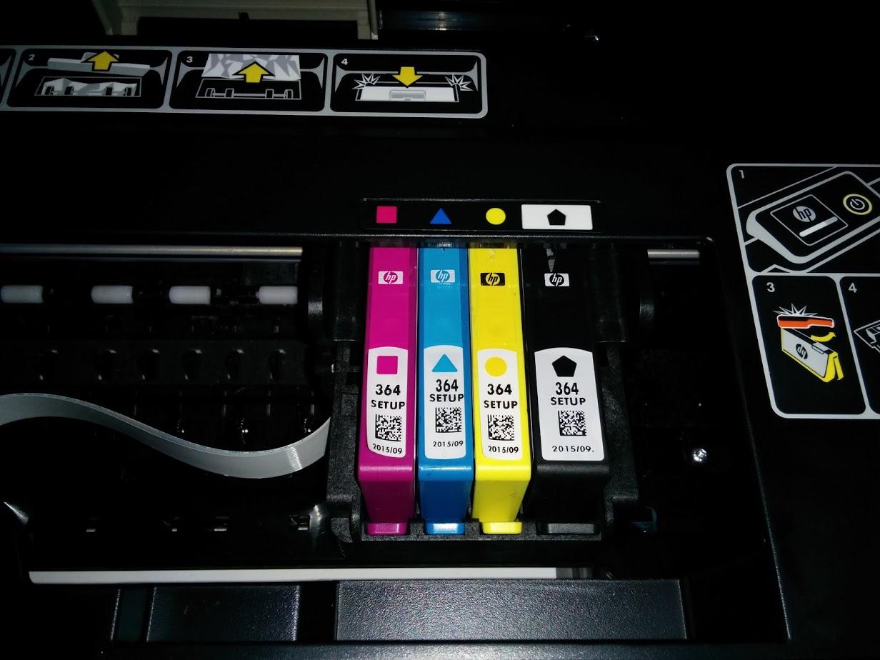

Tintapatron ügyben szeretnék kérni segítséget. Anyumnak vettem még karácsonyra egy HP Photosmart 5520-as nyomtatót amiből mostanra kifogyott a fekete tinta. Szeretnék minél olcsóbban újat venni, viszont a chipeléssel nem akarok szórakozni. Ezen a tintapatronon gondolkodom: [link]
A probléma csak az hogy nem tudom hogy ez tényleg jó-e a nyomtatómba, a listán a weboldalon nem írják viszont máshol a 364XL-eseknél néhol írják. Úgy olvasom hogy a HP 364XL-es patron pár éve ráncfelvarráson esett át és szélességre összement, elvileg bemegy a sima 364 helyére ami most az enyémben is van.
Csak tényleg jó lenne ha valaki megerősítene, nem szeretnék felesen pénzt kidobni az ablakon.Így néz ki a nyomtatóban a patron most:
Köszi!
[ Szerkesztve ]

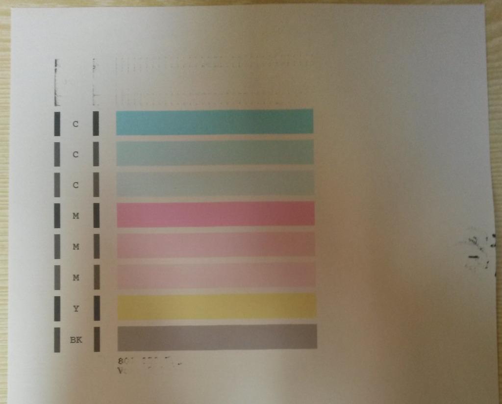

Van a családban egy Canon MG5350 nyomtató CISS-sel, nem figyeltek rá, kifogyott és belevegősödött a fekete. Megpróbáltam óvatosan kilégteleníteni, de sajnos kerülhetett bele tinta rendesen, mert össze-vissza taknyol. Már több mint tucatszor csináltam rajta fokozott tisztítást, de a fekete nem akar helyreállni. Annyi a nyomtatófejnek?
Esetleg tudtok szervizt/szakembert aki meg tudná javítani vagy kitisztítani?
[ Szerkesztve ]
