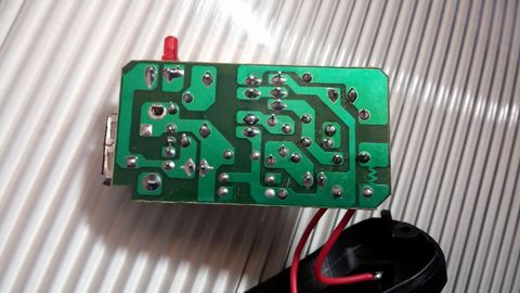

Rendeltem 2 db kínai USB töltőt (nyugi, nem telefonhoz), persze a belsejük eltérő és nem is túl meggyőző. Szakavatott fórumozóktól kérdezem, hogy ránézésre vállalhatóak-e, vagy cseréljek-e rajtuk egy-egy alkatrészt, vagy jobb helyük van a kukában, stb.
Előre is köszi.
Teljesítménye (matrica szerint):
Model: HS-313 <IC>
Input: 100-240V, 50/60Hz, 0.1A
output: 5.0V DC, 1A[ Szerkesztve ]

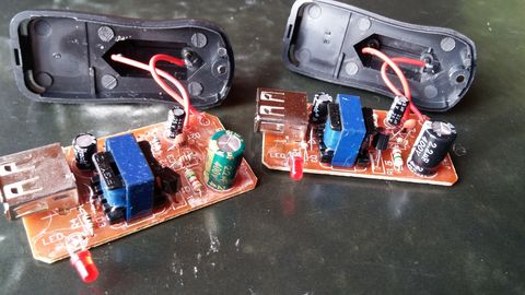

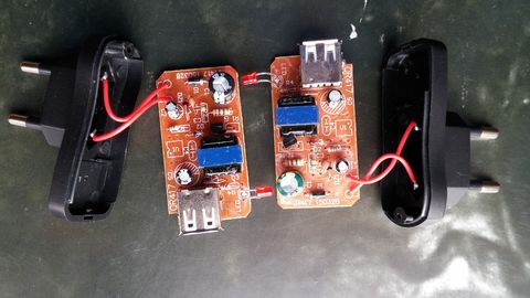

Kaptam android box tápjához (feleslegesen) egy ilyen adaptert.
Hát egy rakás sz…
Erre még 1A-t sem engednék, mert minden alkatrész csak érintkezik belül kb 1mm-en.
Sőt nincs földelés átkötés.
Arról nem szólva, hogy belső érintkezőket fordítva rakták be.[ Szerkesztve ]

válasz darvinya #62160 üzenetére
Kemény. Nekem ilyen (UK-EU átalakítót) küldtek egy külső HDD ház adapteréhez.
Még bedugni sem lehet -a nagy méretű, szögletes profilja miatt- a magyar aljzatok 99.9%-ba. -szerencsére! Belsejében semmi nincs. (Bár nem tudom mi kellene oda... Mondjuk egy marék 500-as szóba jöhetne)[ Szerkesztve ]

válasz kuyarashi #62159 üzenetére
Ha a túloldalon nincs TL431 (a pontos stabilizálás érdekében), helyette csak Zener-dióda van, akkor eleve komolytalan. Valamint normálisabb dióda a szekunderen, mert az a kis üvegdióda kevés oda.
De egyébként sem néz ki 1 A-osnak, trafó is kicsi, szűrőkapacitás kevés, főleg a kimeneti oldalon.

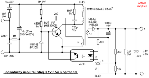

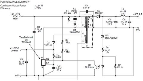

Kernel
válasz kuyarashi #62167 üzenetére
Pedig azt feltételeztem, hogy a túloldalon van SMD optocsatoló is, mert anélkül semmit nem ér, legalábbis USB-célra így képtelenség 5 V stabil feszültséget biztosítani.
Optocsatoló nélküli dugasztápok a régi telefonokhoz voltak, terhelés függvényében tág határok között változó feszültséggel, ami a Ni-MH akku töltőáramához jó volt.
De amikor már 5 V-ot kell stabilizálni, ahhoz optocsatoló kell.

Kernel
válasz #90088192 #62176 üzenetére
Egyszerűen kell valami, ami a kimenőfeszültség függvényében visszaszabályoz a hálózati oldalra. Mivel a két oldalt el is kell szigetelni egymástól, egy optocsatoló lesz a közvetítő. Egyébként nem lenne rá szükség, amikor nem követelmény az elválasztás.
A stabilizálást lényegileg nem az végzi, hanem egyszerűbb esetben Zener-dóda (kevésbé pontos és kevésbé stabil):
Vagy az általánosan elterjedt TL431 a legkorrektebb:
A negatív visszacsatolásnak van más módja is, amikor egy külön leválasztott tekercs kerül a trafóra, azt egyenirányítva, de az nem teljesen ugyanaz, mint a kimenőfeszültség. Ezért nincs értelme megspórolni egy optocsatolót. Régi TV-kben is voltak ilyen megoldások, amikor az optocsatoló még ritkább volt. De ott mindig van terhelés is a tápegységen, nincs üresjárás, csak amikor már elromlott valami.

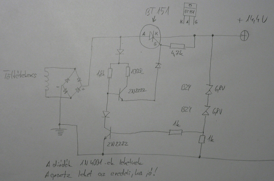

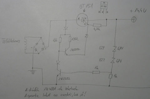

Miertvansote
Hellotok!
Remélem, jó helyen járok!
Segítségeteket szeretném kérni.
Simson motorhoz szeretnék készíteni egy 12V-os feszültségszabályzót, de nem találok hozzá kapcsolási rajzot. A hobbi elektronikán már körülnéztem, de olyan régiek a csatolt fájlok, hogy már nem aktuálisak, nem lehet elérni az oldalakat.
Köszönöm előre is a segítségeteket.

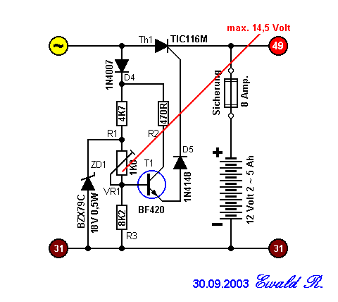

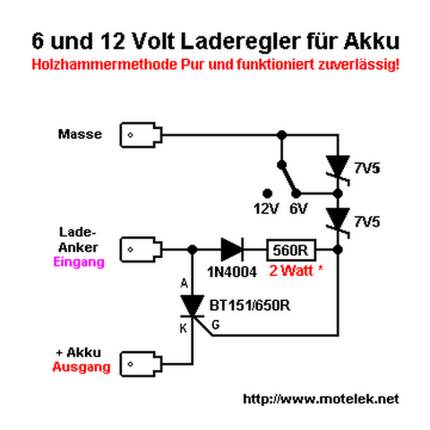

válasz Miertvansote #62185 üzenetére
Sok a halott link, de azért maradt is pár. Nem néztem végig, csak amivel hirtelen összetalálkoztam:
Forrás: https://www.hobbielektronika.hu/forum/topic_1564.html
Ami a lényeg, hogy ennél a generátorban van egy külön tekercs az állórészen, ami a töltésre szolgál, ezt egyenirányítani kell, majd az akkura kapcsolja egy tirisztor. A forgórész permanens mágnes.
Ha az akku feszültsége a kívántnál feljebb szaladt, akkor a következő hullámnál már nem tud gyújtani a tirisztor, így valósul meg a töltésszabályzás. Azért kell így trükközni, mert ha a tirisztor egyszer már begyújtott, nem szakítható meg az áramkör, csak a legközelebbi nullátmenetnél.
De ha jól látom, van olyan generátor, ahol a tekercs egyik vége testelt, ez táplálja a hátsó lámpát is, meg a töltést is, annál viszont nem lehet Graetz-hídat bekötni.

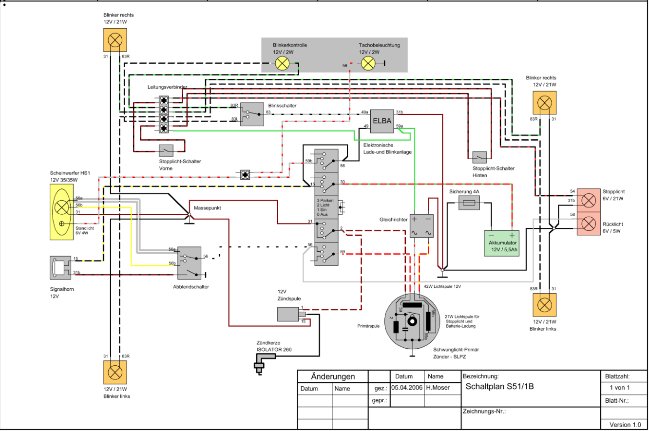

Kernel
válasz Miertvansote #62188 üzenetére
Gyújtásnak nincs köze a feszültségszabályzóhoz, egy autóban sem. Meg itt sem, ahol a generátorban van egy külön gyújtótekercs, egy másik a világításhoz, harmadik a töltőtekercs:
De ezt te tudod, hogy pontosan milyen verzió, van többféle rajz is a neten. Fenti ismertetőjele a Graetz-hidas megoldás, ami a töltőtekercs feszültségét egyenirányítja.
