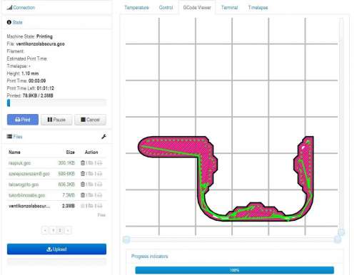

Den
lord.lakli
#196
Nézd meg a blogomat, ott írogatok róla ahogy van időm.
Den
Az ultimaker 2 azért faszább
, csak nekem most túl drága lett volna, de nagyon jól megkonstruált nyomtatónak tűnik.Ez a k8200 sem rossz, de van egy kicsit barkács filingje, és bár gyári állapotban is elég jól használható, pár upgradet csináltam rajta, és most lesz egy táp és heatbed csere is, gyárilag nagyon gyenge, 50 fok fölé nem lehet fűteni. Most kap egy 400wattos atx tápot a gyári 100 wattos tégla helyett, és egy mk3 alu heatbed-et, ezzel már tudni fogja a 100 fokot. Meg még pár mechanikai finomításra van szükség. De szeretek barkácsolni
Den
lord.lakli
#193
Egy velleman k8200-at. Itthon vettem, összerakva (lehet kitben is kapni úgy 50k-val olcsób), így volt 250k. Alapvetőien alkatrészek készítéséhez használom, bár kevés időm volt foglalkozni vele, úgyhogy még csak tanulom a dolgot, de most vágok egy komolyabb projektbe, egy komplett egyedi szívócsövet fogok nyomtatni. Van egy octoprint nevü szoftver csomag, ami tulajdonképpen egy nyomtatószerver 3d nyomtatókhoz, és ennek van egy octopi nevű, raspberry pi-ra optimalizált verziója. Nagyon frankó, lehet a nyomtató minden funkcióját manuálisan vezérelni egy webes felületen (xyz tengelyeket, hotend/ heatbed fűtést, ventit, extrudert), streameli a raspicam képét, így lehet figyelni messziről a nyomtatást, ebből tud timelapse-t is menteni nyomtatás közben, van egy terminal ablak, ahol mutatja a nyomtatóra küldött utasításokat, és van egy gcode viewer ami az épp nyomtatott rétegen mutatja a fej (asztal) mozgását, színnel jelölve a mozgási sebességet, meg még pár paramétert kijelez. Itt egy screenshot, bár nem a teljes képernyőről, ez most a gcode viewer fül
