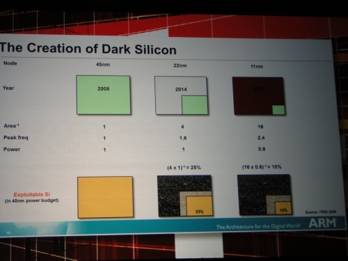

Az előző bekezdés elsőre bonyolult lehet, de az ARM egy nagyon egyszerű példával állt elő, szemléltetve a probléma súlyosságát és lényegét. Fontos rögtön kiemelni, hogy az egységnyi kiterjedésű szilíciumot szemléltető ábrák alatti számok nem fedik a valóságot, a vállalat úgy látta jónak, hogy a könnyű érthetőség kedvéért leegyszerűsítik a tényleges adatokat. A valóságban a probléma ugyanez, csak eltérő paraméterekkel. Az első oszlopban egy 45 nm-es csíkszélességgel készülő processzormag szerepel, és minden paraméterből egységes adatot kapott. A második oszlop a 22 nm-es eljárás előnyeit ecseteli. Rögtön látható, hogy az eredeti processzormag négyszer ráférne az egységnyi méretű szilíciumterületre, ám az adatokból leolvasható, hogy a tranzisztorok fogyasztása közel változatlan. A harmadik oszlop a 11 nm-t szemlélteti, ahol az eredeti processzormag tizenhatszor beleférne az adott területbe, továbbá a tranzisztorok energiaigénye a 45 nm-en mért érték 60%-a.
(forrás: PC Perspective) [+]
A gyártástechnológia csökkenésének hatása szembeöltő, hiszen több tranzisztort lehet felhasználni a processzormag számára, figyelembe kell azonban venni, hogy a piac igényei a fogyasztás csökkenését tartják szem előtt. Itt rögtön elő is kerül a probléma gyökere. A 45 nm-es csíkszélességet ugyan sikerült megfelezni, de a tranzisztorok energiaigénye nem csökkent, tekintve, hogy a órajel is nőtt. Ez azt jelenti, hogy amíg egységnyi fogyasztással 45 nm-en a processzormag teljes területe aktív lehet, addig 22 nm-en csupán a tranzisztorok 25%-a kapcsolható be szem előtt tartva a meghatározott fogyasztási keretet. A következő 11 nm-es lépcsőnél már csökkent a tranzisztorok energiaigénye, de ez csak arra elég, hogy az eredetileg meghatározott fogyasztási keretből a szilíciumterület 10%-a üzemeljen, természetesen megnövelt órajel mellett. A gyakorlatban mindez azt jelenti, hogy az adott fogyasztási keret jelentősen befolyásolja a jövőbeli chipek teljesítményét, előrevetítve a generációról-generációra történő egyre kisebb teljesítménybeli előrelépést. Tulajdonképpen hasonló okok vetettek véget az egymagos processzorok karrierjének, és indították be a többmagos CPU-k korát. A vezető vállalatok terveit látva ma már kijelenthető, hogy ez a kor nem tartott sokáig, mivel a fogyasztás újra kezelhetetlen méreteket ölt.
