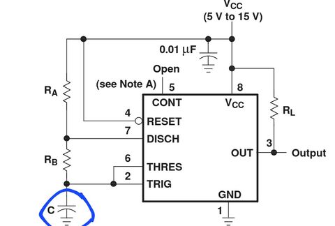

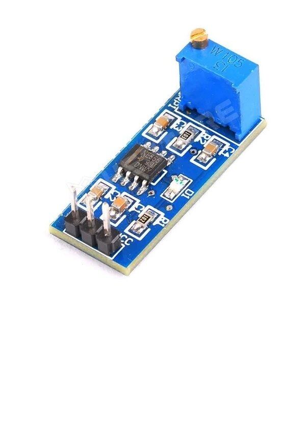

sziasztok!
szuksegem lenne ic-re, amelynek mindossze annyi lenne a feladata, hogy adott idokozonkent, mondjuk 2mp osszekotne ket labat, aztan szet is kapcsolna, az adott ket lab fuggetlen lenne a feszultsegtol es nem is kellene, hogy megjelenjen raja, mindossze egy rovidzarra lenne szuksegem, valamint jo lenne, ha 5V-rol tudna mukodni!
elkepzelheto, hogy nagyon hulyen irtam le a dolgot, ezert elnezest kerek, lenyegeben egy mikrokapcsolot szeretnek ezzel automatizalni, de a google nem a baratom ebben a temaban!
elore is koszonom a segitseget!

NE555-M? Az a baj (persze nem ertek hozza ennyire), hogy ezt valahogy triggerelni kell, ha jól látom, nekem viszont automatikus kellene, feszultseg raadasra lenne jo ha indulna, ha kulon triggerelni kell akkor mindegy ha a mikrokapcsolot nyomogatom!
Valamint (szinten hulye vagyok hozza) de ezen az elore epitett megoldason 3 pin van kivezetve:
Addig oke, hogy a 3-bol 2-t felhasznalok 5V+GND-re, de a harmadik pin-el onmagaban mit kezdjek? A mikrokapcsolohoz is 2 vezetek megy, lenyegeben egy rovidzarat kellene csinalom de egy pinnel ezt fel nem tudom fogni, hogyan!

Az 555 IC adatlapját mellékelik, de abból lehet építeni több dolgot, astabil és monostabil multivibrátort legfőképp, illetve azok variációit, egyéb felhasználási módjait.
Az árusított modul egy astabil áramkör (jelgenerátor) 7 Hz --1,2 kHz tartományban állítható négyszögjel kimenettel.
[ Szerkesztve ]
#85619712
Egy kis átalakítással használható ez a modul is, itt a kapcsolási rajza, a C jelű kondit kell kicserélni kb. 10 uF értékűre.
Ezzel az átalakítással már be lehet állítani a 2mp impulzusidőt a kimenetre meg mehet egy relé modul. [link] Én valahogy így oldanám meg.[ Szerkesztve ]

A trimmerrel a modul által szolgáltatott impulzus frekvenciáját tudod állítani, de csak minimum 7 hertzig, ami azt jelenti, hogy egy másodperc alatt 7x ad impulzust. Ahhoz, hogy 2 másodpercenként adjon impulzust, át kell alakítani ezt a modult a már leírt módon, ki kell cserélni a kondenzátort.

kerdes hany kapcsolgatas lenne egy menetben? van pl pici omron 5v-os rele az siman megy es teljesen levalasztott. cserebe nem szereti ha folyamatosan evekig kattogtatjak.
az 555-nek van egy olyan tulajdonsaga (nem tom szamit e), hogy amikor feszt kap akkor az elso ciklus majd dupla ideig tart mint a normal ciklusok.A camera does not make art, the artist makes art.
