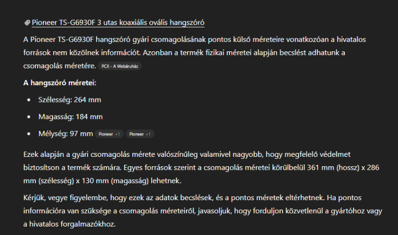

attiss66
shalafi66 #480 üzenetére
Ja, köszi, de akkor nem jól fogalmaztam.
Tehát a papírdoboz mérete érdekelne, amiben szállítják, a gyári papírdoboza. Mivelhogy kerékpárral,hátizsákkal akarok a foxposthoz menni a csomagért, és tudni kéne , hogy milyen a csomagolása mérete/hogy elférjen a hátizsákban. Mert gondolom nem ajánlatos kibontani a csomagot/hogy elférjenek a hangszórók a hátizsákban/, mert sérülhetnek a membránok pl.
shalafi66
attiss66 #479 üzenetére
Egy hangszórónak nincs dobozmérete. T-S paraméterei vannak, azokból lehet modellezni, hogy milyen dobozban, milyen módon működik. Ezek megmérhetők.
Viszont mivel ez autós freeair, ezért valószínűleg mindegy milyen dobozba kerül, egyik sem igazán jó hozzá, 20-30l körüli zárt dobozban egyenletesebb mélytartománnyal működik, 20-40 literes b-reflexben (fb~40-45Hz) meg lesz egy észrevehető kiemelése 80-100Hz körül (hangosabb lesz ezeken a frekvenciákon).
Minél nagyobb a térfogat, annál kisebb a terhelhetőség, de annál jobb a mélytartomány. -

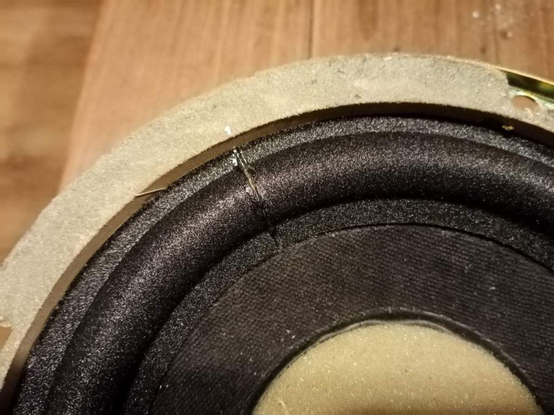

theobaldo
Üdv !
Nem tudom mennyire él ez a topic, de sztetek ez elfogadott javítási módszer ??
Köszi ! -

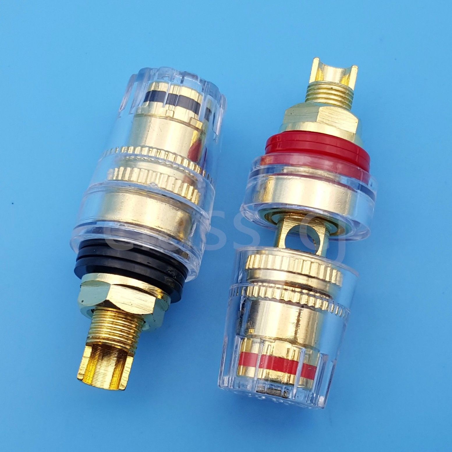

Banán dugóval rendelkező hangszórókat mit javasoltok? Nem kell nagy méretben, s ehhez a kis erősítőhöz kellene.

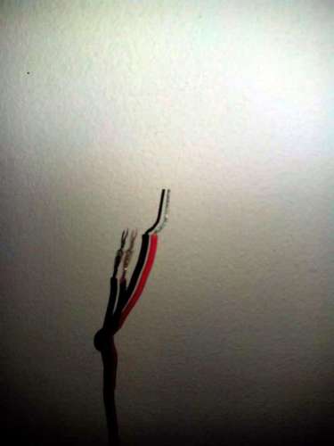

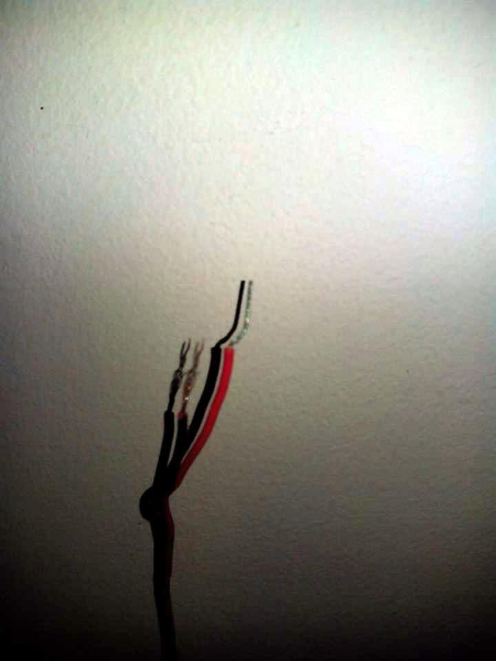

Reménykedem benne, hogy valaki itt ért a hangszóró csatlakozókhoz és szerelésükhöz. Jelen pillanatban egy régi Compaq ipaq desktop pc-t moddingolok és a benne lévő gyári hangszóró csatlakozása az alaplaphop 2pines, az új alaplapé 4pines. A lehető legjobb lehetőség az volna ha tudnék szerezni 4 pines csatlakozó-fejet, de ez az egyik lehetőség. A másik az volna, hogy 3,5-ös Jack-et kötnék rá, aztán hátulról csatlakozna. Valaki tudna segíteni az utóbbi lehetőség véghezvitelében, hogy lehet 2 eres hangszórókábelt valamiképp jackre fabrikálni?
A hangszóró: Compaq 104677 0H61p -

Megoldódott.
Levettem a porvédő sapkát, ahol azonnal mutatta magát a probléma. A csévetestbe belógó vasmag el volt mozdulva, nem középpen állt. Utána megnézve a hangszóró hátulját is, azonnal látszódott, hogy elmozdult a vasmag a mágnesen. Néhány percnyi tologatás után szépen mozgott a membrán, és most szól is, ahogy kell.
Viszont ezek szerint elég komoly ütés volt az a megdőlés és/vagy elég silány ez a hangszóró. -
