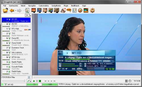

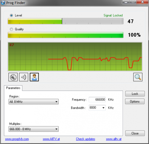

Tudnátok egy programot ajánlani it9135 rev2 tunerhez windows 8 alá, amivel a jelszintet, ezáltal az antennát tudnám ellenőrizni/tesztelni?
Köszönöm!
Kernel
válasz golya87 #13254 üzenetére
http://www.progdvb.com/prog_sat_finder.html
A program érdekessége, hogy hangjelzés is bekapcsolható, ahol vagy sípoló hangmagassággal jelez, vagy szóban bemondja, folyamatosan ismételgetve a százalékot. Át lehet kapcsolni, hogy a jelszintet, vagy minőséget közölje:

Azóta egyébként kipróbáltam a ProgDVB ingyenes változatát (rögzíteni nem lehet vele, extra funkciók letiltva), ez is mutatja a szinteket:

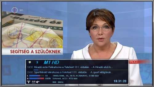

Legegyszerűbb a VLC, nemrég írtam róla:
http://prohardver.hu/tema/dvb-t_dvb-s_dvb-c_kartyak_usb_pci/hsz_13139-13139.html
http://prohardver.hu/tema/dvb-t_dvb-s_dvb-c_kartyak_usb_pci/hsz_13179-13179.html
http://prohardver.hu/tema/dvb-t_dvb-s_dvb-c_kartyak_usb_pci/hsz_13197-13197.html
