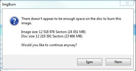

Miért van az, ha beírom a custom target size-ot 24000Mb-ra, vagy kiválasztom a BD 25 opciót, akkor a 23,6 GB-os filmből nem 23,5-öt hanem 17,5GB-os filmet csinál.
23,5 GB fér egy BD-25-re, szóval azért a 100 megáért nem írnék egy BD-50-et, hanem tömöríteném. Viszont így meg nagyon betömöríti és marad egy csomó üres hely a lemezen. -

Mivel a kamerám 50p-ben rögít, sosem írtam még igazából teljesen szabványos BD Video lemezt, mindig AVCHD lemezt készítettem multiAVCHD-val. Az asztali lejátszómat is úgy vettem meg, hogy a boltba elvittem egy olyan lemezt, amit így írtam és azt a lejátszót vettem meg, ami gond nélkül lejátszotta. (Pioneer BDP-150)
Most viszont szabványos lemezt kellene írnom, 50i videóval. Meg is csináltam a videót, multiAVCHD-val beállítottam, hogy most szabványos BD lemezt szeretnék. Nagyon sok szenvedés után, de sikerült hiba nélkül megcsinálni a fájlokat. Van mozgó menü, fejezetek választása, meg minden, ami kell. VLC-ve betallózva a könyvtárat működik is, de ha kiírom lemezre, akkor nem játssza le az asztali lejátszóm. (Elvileg felismeri a lemezt, kiírja (az előlapi kijelzőjén), hogy BDMV, aztán megjelenik, hogy TOP és ott lefagy...)
A kérdésem, hogy van-e olyan ingyenes szoftver, ami kiköpi egy BD videó könyvtárstruktúrára, hogy mi lehet vele a gond...?
Esetleg próbáljam meg áttolni az egészet BD Rebuilder-en? -

Adott egy 26,5 GB-s MKV file.
Próbáltam TS Muxerrel átkonvertálni m2ts-be sikertelenül. ISO-t készíteni belőle Ashampoo Burning Studio 15-tel, szintén nem lett jó.
DVD Fab-bal kicsinyíteni úgy hogy 25Gb alatt legyen. Nem működik az MKV file alatt.
A Nero 15 engedi ugyan , de 12GB-t készít a 26-ból.
A BD Rebuilder nem települ win10-re..
Van más módszer mint egy BD-DL-re kiírni?
( nem írásvédett a file) -

JokerBane
Ismét találkoztam egy BD Rebuilder-es hibával. :S A 27,44 GB-ot akartam lecsökkenteni 24 GB-ra, hogy ki tudjam írni 25 GB-os lemezre. Ez azonban nem sikerült. Az eredeti 2 óra 8 perces film helyett elkészült egy 1 óra 10 perces rész, ráadásul eltűnt a DTS-HD Master Audio is, helyette DTS 5.1 lett. Tapasztalt már esetleg valaki hasonló "okosságot"? Köszi előre is!
[02.26.13] BD Rebuilder v0.42.08 (beta)
[14:03:31] Source: SHERLOCK_HOLMES
- Input BD size: 27,44 GB
- Approximate total content: [02:08:24.696]
- Target BD size: 23,44 GB
- Windows Version: 6.1 [7601]
- Auto Quality: Good (Very Fast), ABR
- Decoding/Frame serving: DirectShow
- Audio Settings: AC3=0 DTS=0 HD=1 Kbs=640
[14:03:31] PHASE ONE, Encoding
- [14:03:31] Processing: VID_00000 (1 of 1)
- [14:03:31] Extracting A/V streams [VID_00000]
- [14:10:05] Reencoding video [VID_00000]
- [14:10:05] Keeping original video (no reencode)
- [14:10:05] Processing audio tracks
- Track 4352 (eng): Keeping original audio
- Track 4353 (hun): Keeping original audio
- [14:10:05] Multiplexing M2TS
[14:18:15]PHASE ONE complete
[14:18:15]PHASE TWO - Rebuild Started
- [14:18:15] Rebuilding BD file Structure
[14:18:15] - Encode and Rebuild complete
- WORKFILES folder removed.
[14:18:15] JOB: SHERLOCK_HOLMES finished. -
