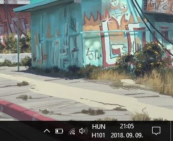

Win 10-en billentyűzet kiosztás típust hogyan lehet eltávolítani? A sima magyar és a 101 gombos magyar közül lehet választani, ez oke, de a gép folyamatosan átáll az 101-esre és olyankor a Z és az Y felcserélődik, az amúgy eredetileg is magyar billentyűzetes gépen
A 101 gombosat egész egyszerűen törölni szeretném mint opciót a tálcáról! Vagy mi a megoldás? Lehet nem a 101-el van a baj, csak a Z / Y felcserélődéssel, ha az orvosolható, az is jó.
Bekapcskor az alapértelmezett mindig a 101es de aztán menet közben is mindig visszavált, hiába állítom át sima magyar kiosztásra.

válasz juliensorel #36046 üzenetére

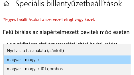

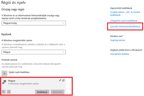

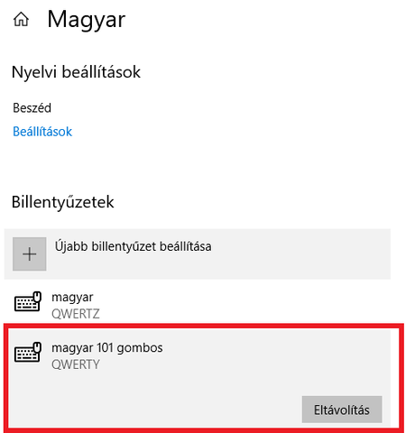

Ha biztosan törölni szeretnéd a magyar 101 gombos billentyűzetet akkor Gépház/Idő és nyelv/Régió és nyelv majd kiválasztod a Preferált nyelvek alatt a Magyar lehetőséget és Beállítások gombra kattintasz. Ekkor láthatod a magyar ill. magyar 101 gombos billentyűzetet melyre kattintva Eltávolítás gombbal kilőheted.
Ha mégis csak jól jön valamikor akkor 1-et visszalépve a Speciális billentyűzetbeállítások/Felülbírálás az alapértelmezett mód esetén legördülő listából kiválasztva megadhatod, hogy a magyar billentyűzet legyen az alapértelmezett, amit újraindítással ki is tudsz próbálni.

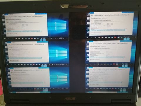

Az alábbi jelenség lenne a problémám: [link]
Egy Dell Latitude E6400 laptoptól van szó (P8700, 2GB, Nvidia Quadro 160M, 120GB SSD) ami eddig hibátlanul működött, SSD beépítés és újratelepítés után semmi probléma nem volt majd egy kékhalál után bizonyos időközönként akad a hang illetve az egér is. Volt egy újratelepítés, már annak az elején is észrevettem, hogy akad az egér. Hardveres probléma? Memóriákat próbáltam cserélgetni, nem vált be. Esetleg a grafikus vezérlő vagy a processzor körül lehet probléma? Vagy akár alaplap? Elég szerencsétlen helyzet, hogy feldobtam SSD-vel a kis laptopot és ezután pedig ezt produkálja. Lehet akár köze ennek is hozzá?
