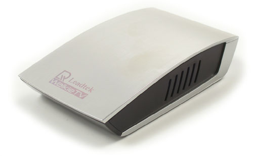

A Leadtek Walkie TV már valamivel komolyabb berendezés, ezt a gazdagabb körítésből és a magasabb, 25 000 forintos vételárból is sejteni lehet. A PalmTop TV-nél megismert kiegészítők mellett egy külső tápot is találtunk.

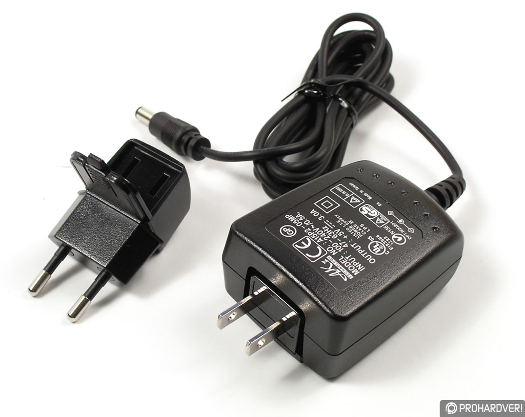

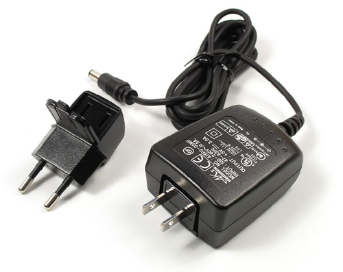

A Walkie már nagyobb energiát emészt fel, ugyanis hardveres MPEG 1, 2 és 4 tömörítésre is képes, ezért van szükség kiegészítő tápra is. Az áramforrás a kontinensen és Angliában is használható villásdugót kapta, így utazás közben sem lesz konnektoros gondunk vele. Csúcsteljesítménye 15 W, amit 5 volton és 3 amperen ad le.

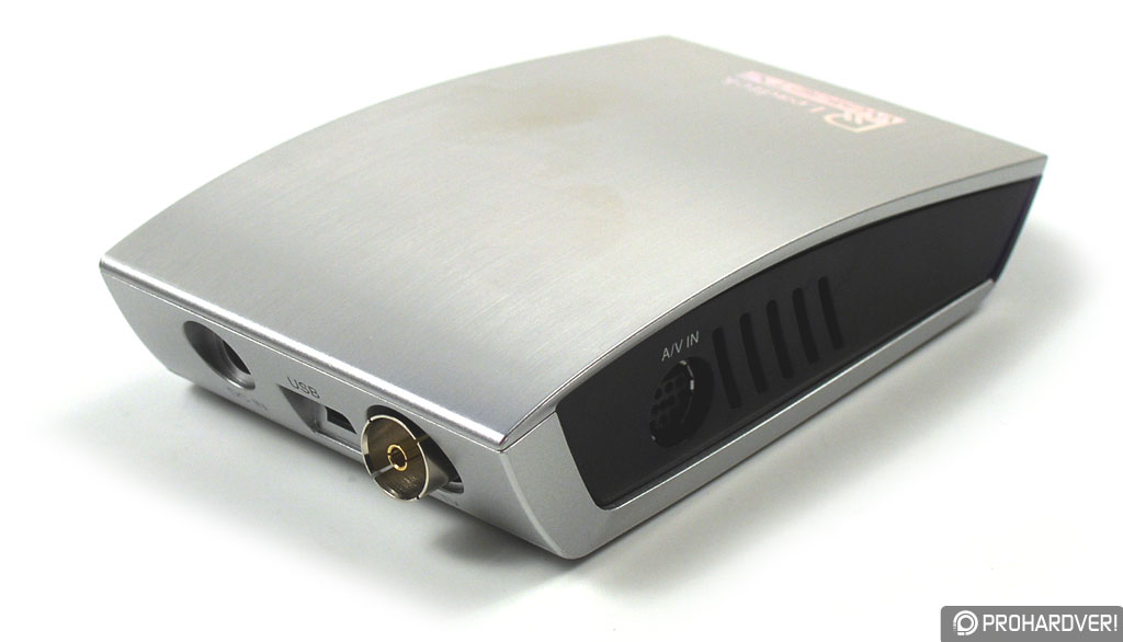

A nagyobb tudású Leadtek USB-s tuner is ugyanazt a külsőt kapta, mint a PalmTop TV, csak a színe más: ezüstszürke.

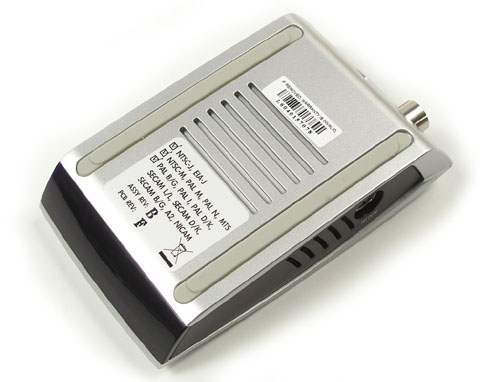

A korábban üres csatlakozóhelyen most a külső táp aljzata látható.

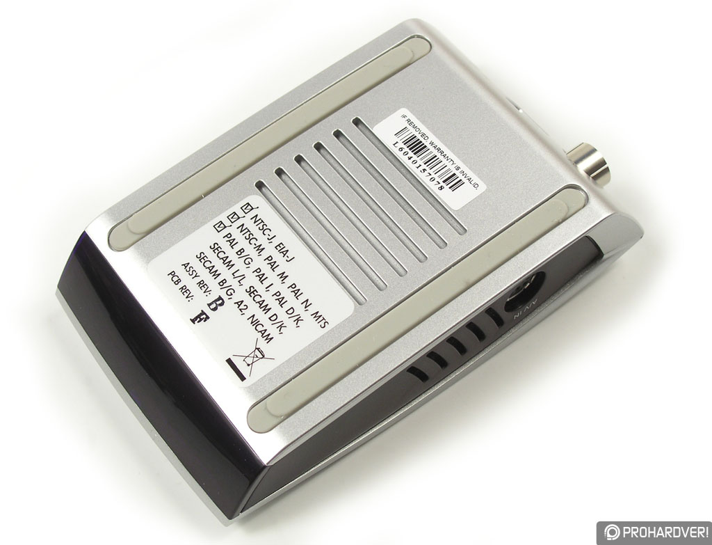

A hátoldali matrica tanúsága szerint a Walkie TV egyszerre kezeli a PAL és NTSC szabványt, ebből arra lehet következtetni, hogy belsejében szilíciumtuner serénykedik.

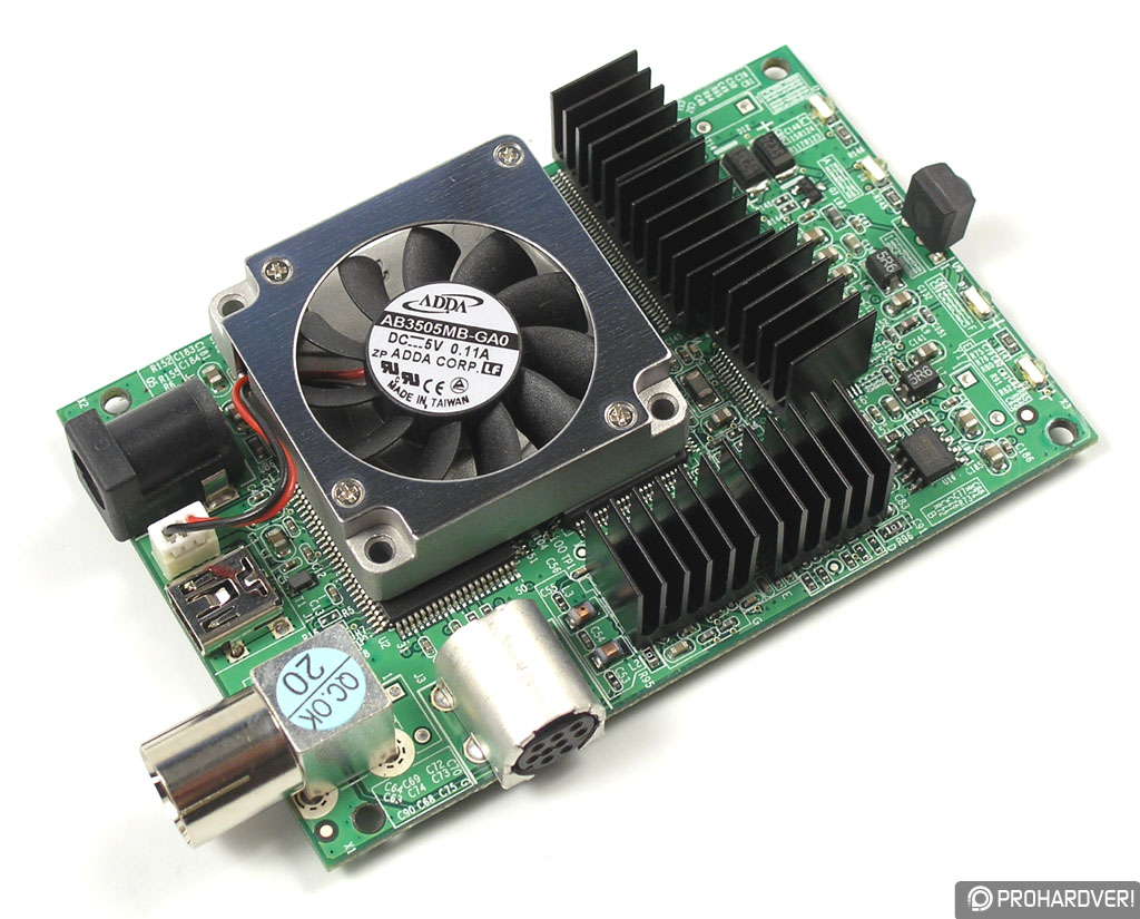

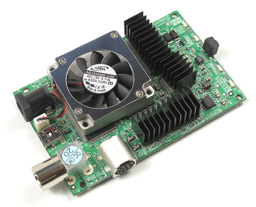

A dobozát kinyitva nem várt látvány fogadott minket. A PalmTop TV belsejére számítottunk, az analóg tuner helyén a kisebb szilíciumossal és az MPEG-kódoláshoz szükséges áramkörökkel; ezzel szemben egy nagyon komoly hűtést találtunk. Az alkatrészeket pici ventilátor és két bordasor hűti. Ez a megoldás hatékonyabb, mint a puszta légmozgás, de biztosan hangosabb is. Nemsokára kiderül, mennyivel.

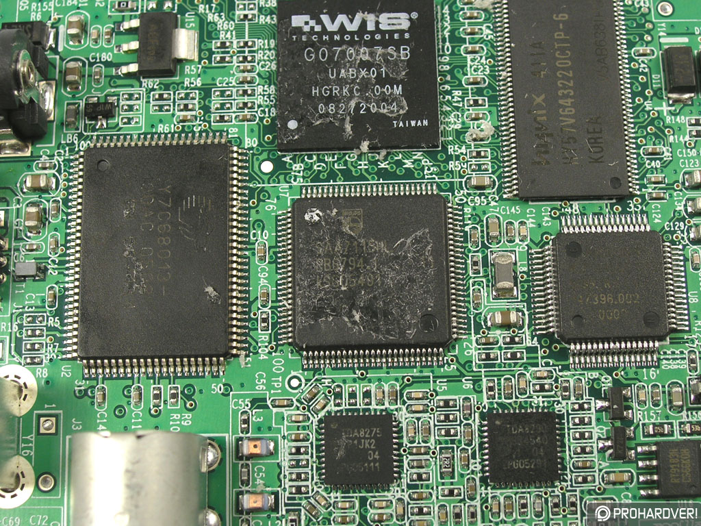

A hűtés alatt azért ott volt, amire számítottunk. A TV-jeleket az alul látható, Philips TDA8275 szilíciumtuner kezeli, amit aztán a szintén Philips SAA7115 és TDA8200 páros vesz kezelésbe. Az analóg-digitális átalakító 9 bites, és a fésűszűrő sem hiányzik. Az MPEG tömörítésért a felül látható WIS Technologies-től származó chip felelős. Ez a vállalat a Microsans részét képezi.
