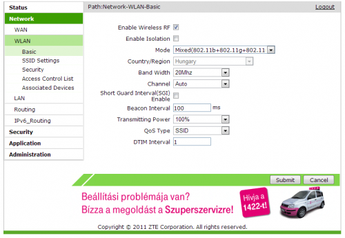

Adott ez a szépség: ZTE ZXV10 H201L. No ennek a WIFI jel erőssége egy rakás nulla. Megkérdeztem az okoskát T pöttynél, ezen lehet-e javítani, erősíteni. Erre közölte, kössek be a fent említett kütyü és a gépem közé egy másik wifi-s routert, akkor majd lesz engedd el a hajam a telek másik végében is.
No ez előtt egy Netgear WGR v7-et használtam és azzal tudtam kapcsolódni kint az udvaron is. Megkérdeztem fent említett szakitól, ez a készülék jó lehet? Ember rábólintott, persze. Sőt ennek a beállításában is tud segíteni. Ennek díja 4800 Ft. Itt egy kissé kezdtem rosszul érezni magam, így gyorsan le is tettem a telefont.Kérdés: Tud-e valamelyikőtök segíteni a Netgear wifi-s routerem rendszerbe való beépítésében és annak konfigurálásában?

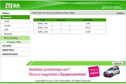

Rosszúl írtam. Neked van plusz olyan menü, hogy "IPv6_Routing".

Átlagosan mennyi ennek a förmed... akarom mondani routernek wifi hatótávolsága? Sajnos nincs okostelefonom ezért nem tudom kipróbálni. -

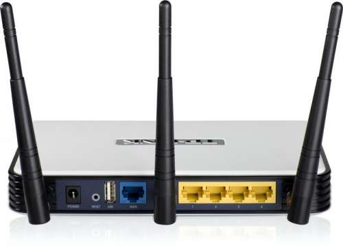

Egyszer egy rövid időre én is utánakötöttem egy TP-link routert, de én kicsit más beállításokat használtam. A PPP tárcsázást továbbra is a ZTE végezte és a dhcp-t is. Működött így is... de olvasva a Te leírásodat az még jobbnak tűnik, gondolom érdemes minél több feladatot inkább a routerre átrakni. (Én nagyon nem értek ezekhez a dolgokhoz, már attól is boldog voltam, hogy valahogyan összejött a dolog. :-) )
Ja, és ha jól emlékszem nem a LAN csatlakozókat kötöttem össze...

A wlan-t Wlan -> Basic -n belül meg állítsad a Band Width 40mhz re.

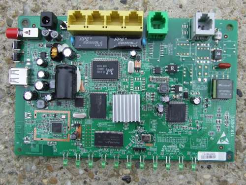

Onnan, hogy szétszedtem és soros porton kiolvastam a memóriából
Meg gondoltam sok fejfájástól mentelek meg titeket fórumozók
Mert baromian felhúzott, hogy ez a vacak miatt szakadozik a net. T-com elkezdi, nincsen a telefonnak jelszava, az ugyan az mint a netnek. Hülyeség. Ez egy külön szolgáltatás ami külön szerverre csatlakozik és annak is külön jelszava van.
Meg nem akartam elhinni, hogy ennyit tudd ez a linuxos kütyü.
Átfogom szoftverezi valami OpenWrt re és meglátom mire lesz képes
Az admin hozzáférésessel mindenki csak óvatosan! Mert szándékosan elrontott eszközért a t-com gondolom nem cserél.
Ajánlom a back up mentést mielőtt hozzányúlsz bármihez is. Mert azzal vissza lehet állítani az aktuális beállításokra a kütyüt.
Sajnos hardverileg nem valami erős eszközt adta. Proci sem erős. A kondik elég silány minőségűek.
