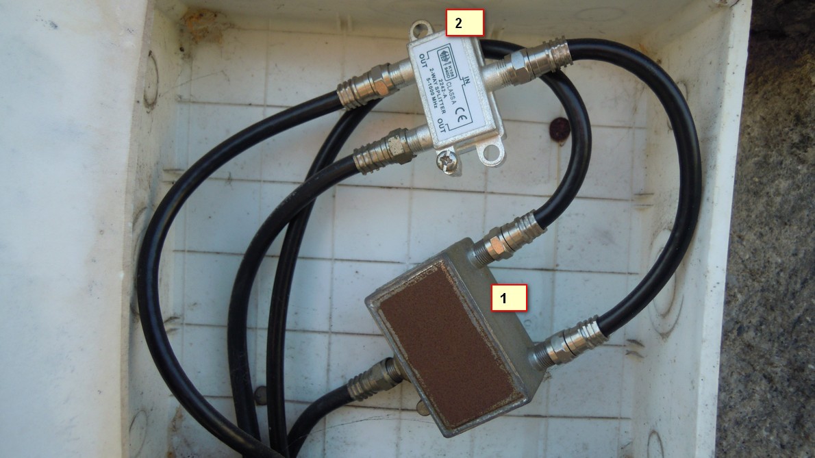

solyomvari
Csasztok,
tudnátok ajánlani vmilyen jelerősítő ketyerét. Az M1 és az ESPN HD.s csatornákat nem mindig látja a mediabox (cisco dvr).
Ez segítene?
http://www.antennawebshop.hu/index.php?page_info=1688Köszi
kabelmania27
válasz solyomvari #8176 üzenetére
Hogy van kialakítva a lakásban a kábelezés? Milyen osztók vannak nálad?
Ez nem segítene, mert műholdvevő box és a vevőfej közé való erősítő.
Modem jelszint 192.168.100.1 és boxjelszint milyen? -
solyomvari
válasz kabelmania27 #8177 üzenetére
Szia,
a jel 2 elosztón keresztül ér el a céltévéhez. A műszaki teszt a mediaboxnál (192.168.100.10) és az IP összeköttetésnél "rossz" eredményt mutat (a 2. és az 5.). A többi "jó". Csatornakeresésnél jelerősség kb. 45 %, jelminőség 100%.
Gondolom ez okozza a 8143-as hozzászólásomban leírt problémát...
http://prohardver.hu/tema/upc_kabel_digital_philips_hd_dvr_tapasztalatok-kerdesek/hsz_8143-8143.htmlKöszi
kabelmania27
válasz solyomvari #8178 üzenetére
Lehet bent van a box előtt egy visszirányszűrő azért rossz az ip összeköttetés.
Esetleg ha készítenél képet az osztókról, akkor meg lehet mondani, hogy a kábelezéssel van e valamilyen probléma.[ Szerkesztve ]

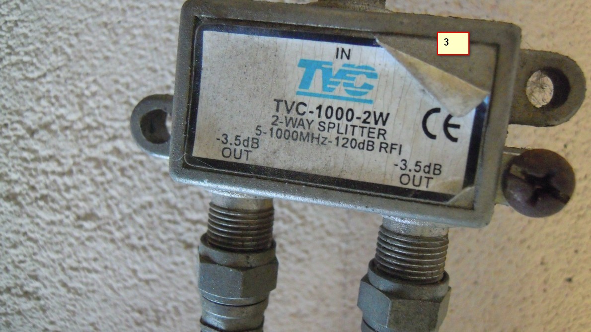

solyomvari
válasz kabelmania27 #8179 üzenetére
csináltam képet az osztókról. Összkábelhossz kb 20 méter, 3x árnyékolt
1. internet - tv szétválasztása
2. tv elosztó
3. tv elosztó[ Szerkesztve ]
válasz solyomvari #8180 üzenetére
Kábelezés rendeben van.
Jó lenne tudni milyen fajta az "1" osztó.Egy dolog állandó: a változás - Internet powered by Vodafone Internet 150 with CBN CH7465VF & Asus RT-AC65P
kabelmania27
válasz Gubek-Einste #8181 üzenetére
Tratec-tris 210e azért nincs ip összeköttetés mert tv irányban visszirány szűrés van.
[ Szerkesztve ]
solyomvari
sajna semmilyen felirat nincs rajta, szétszedni pedig nem szeretném :-)
Tudsz vmilyen jelerősítőt ajánlani digitális kábeltv-hez? Próba cseresznye, hátha segít.
ps: jelen pillanatban megint jön minden hiba nélkül (M1 HD stb), pedig mégy egy 3. (gagyi) tv elsztót is beiktattam (gyerek is tv-zni akart :-) -
forrest85
válasz solyomvari #8183 üzenetére
Előfordulhat, hogy az a rozsdás jószág lesz a hunyó. tegyél be helyette egy olyan osztót, mint ami mellette van. Az jó minőségű és ezt kábelmánia is javasolná
A futás csak azoknak való, akik nem elég intelligensek a TV nézéshez!

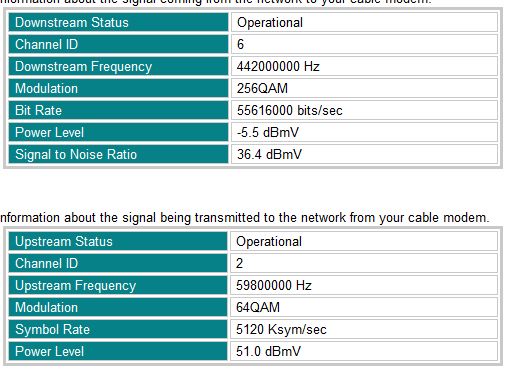

kabelmania27
Ilyen lesz az.
Melyikbe megy a médiabox?
Most a harmadik után 2,5+3,5+3,5=9,5 a csillapítás ha
Első és második helyett betehetsz egy ilyet akkor 5,2+3,5=8,7 vagy az első helyett beteszel egy ilyet akkor 3,2+3,5+3,5=10,2 lesz.
Modem jelszintje milyen? 192.168.100.1 címet írd be a böngészőbe.
HD adás nagyobb sávszélességgel jön, ezért érzékenyebb a jelszintre.
Második és harmadik osztó rendben van.[ Szerkesztve ]
kabelmania27
Nincs vissziránya a boxnak, így nem tudod használni a videotékát.
Elsőt mindenképpen cseréld ki. 10decibelt csillapít a modemnek, ha leesik a bejövő jelerősség gond lehet a nettel is. Gondolom Fibernettől kerültél át a UPC-hez.[ Szerkesztve ]
solyomvari
válasz kabelmania27 #8186 üzenetére
Köszi a gyors segítséget.
Azt hittem a "rozsdás" elosztó az internet / tv jel szétválasztását végzi.
Van egy HIRSCHMANN VFC0421 Splitter 2-es elosztóm, ez is jó a rozsdás helyett?
http://www.konpat.hu/webshop.php?lap=1810(3-as elosztáshoz plusz kábelezni kéne)
Videotéka nem számít; Fibernettől kerültem át
192.168.100.1 majd otthon kipróbálom -
kabelmania27
válasz solyomvari #8187 üzenetére
Jól hitted, arra szolgál, 10decibelet csillapít modem irányába, 2,5öt tévé irányban
Szerintem jó lesz. Létezik 3,2 csillapítású kettes osztó, de jó lesz ez is.
Csere előtt és után is nézd meg a modem jelszintjét.[ Szerkesztve ]
solyomvari
válasz kabelmania27 #8188 üzenetére
kabelmania27
válasz solyomvari #8189 üzenetére
Igazán nincs mit
Határeseten volt a jelszinted a rozsdás osztóval, bármikor megszakadhatott volna.
Mostani jelszinted elfogadható.[ Szerkesztve ]
