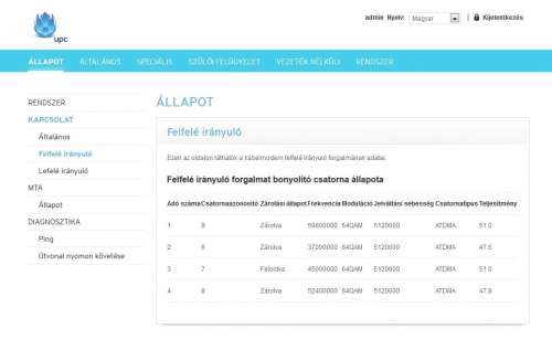

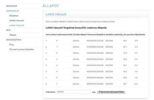

A jelszintet ellenőrizheted a UPC által adott mondemen is a http://192.168.100.1 címen. A következő paraméterk olvashatóak itt:
Receive Power Level
A bejövő jel nagyága, kb -6 dBmV felett jó. Ha kevesebb, kevés a bejövő jel. Meg kell nézni a belső kábelezést. Elosztók, csillapítók, csatlakozások.
Transmit Power Level
A kimenő jel nagysága, kb 50 dBmV alatt jó. Ha több, akkor is át kell nézni a kábelezést, mert túl nagy jelszinten kell adnia a kapcsolat fentartásához.

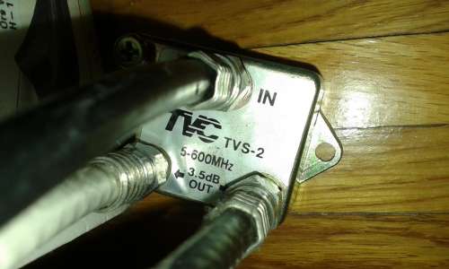

Láttam volt itt téma az akadó/széteső kép, nálam is hasonló a gond.
UPC mediacard, HD és SD csatornák is akadnak, rtl hd a legjobban, nézhetetlen(kb 8 csatorna). TV ki tudja írni a jeladatokat, azt látni, hogy a jelminőség/erősség 100% körüli de a minőség akár 5%-ra is le tud esni rövid időre. 130-142 MHz körüli az összes csatorna ami akad, 300MHz felettiekkel nincs gond, HD és SD csatik is szépen mennek ahogy kell.
Egy ilyen splitter van bekötve amúgy, ha esetleg ez okozhatja:
Mit lehet tenni az üfsz hívásán kívül?
szerk.: a lényeget kihagytam, tegnap este pl semmi baja sem volt, de most délután katasztrófa. -

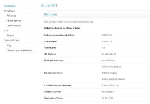

Próbálom megfejteni,hogy miért kockásodik 1-2 csatorna! Pl.: az RTL Klub HD... de Pl.: az Eurosport HD tökéletes...
A falból bejövő kábel kb.: 1 méter után meg van toldva egy toldóval, mert rövid, aztán kb.: 10 méter kábel után van egy ilyen elosztó:és innen 1,5-1,5 méter kábel megy a TV-be és a modem-be!
A modem oldalára betudtam lépni,de nem tudom,hogy mit kell nézni,melyik adatot?!
ill. a TV,hogyan tudom megnézni az egyes csatornák jelszintjét? -
