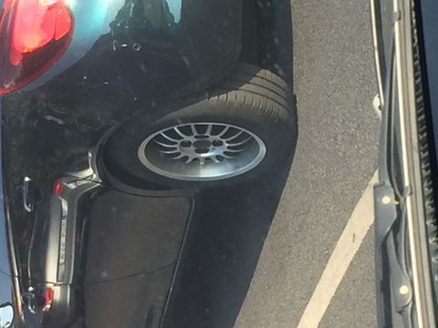

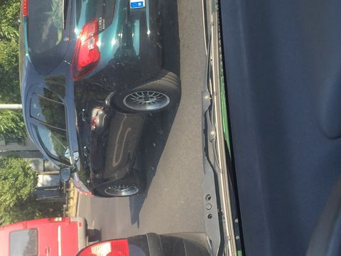

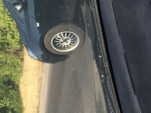

Valaki ismeri ezt a felni tipust? Opel porvédő kupak volt rajta, egy új corsan láttam. Lehetséges, hogy gyári? Nem tűnik annak De nagyon megtetszett! Elviselném a sajátomon .

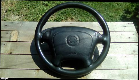

F astra 4 küllős légzsákos kormány feltehető B corsa 4 küllős légzsákos kormány helyére? Ránézésre ugyan az a méret, kormánytengely méret megegyezik a két autónál?Köszi!

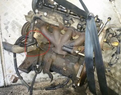

X17D motoron, a leömlő alatt (vezérlés oldalon) lévő vízcső és a motor és a cső közt lévő alkatrészből víz szivárog, rácsöpög a szervó szivattyúra és olajos foltot hagy, így vettem észre Bocsi a képért de ez kellően csupasz ahhoz, hogy látszódjon a lényeg.
A bekeretezett cső és az utána lévő rész az. Szerintem az alkatrész és a motor közti tömítés vacakol. Ez a termosztát ház lesz? Nincs alkatrész ismeretem ilyen szinten a típusnál, hála az égnek a vezérlésen,szíjakon, szűrőkön kívül nem kellett hozzányúlnom soha. Nem égető a probléma, de szerintem hamar romolhat a helyzet. Hogyan tudom orvosolni?
Valakinek esetleg van valami robbantott ábra hozzá? Ha leszedem speckó tömítés kell alá, vagy tudok készíteni is?Köszönöm a segítséget!
