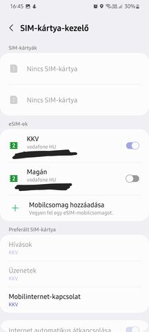

Az üzletben ha kéred egyből eSIM et kapsz. Egyébként fizikairól online is lehet eSIM re váltani.
És nem, nem kell eSIM mellé fizikai. Pl nekem sincs. S21 ultra.
Voda esetében üzemidő pl sokkal jobb eSIM el. Voda fizikai hírhedten jobban meríti telót mint a másik 3 fizikai simje. Ez eSIM el megszűnt.[ Szerkesztve ]

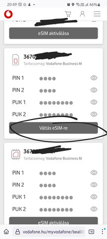

Voda oldala sose volt egyértelmű.
2 lakossági fizikai --> eSIM váltás online történt. 3 KKV előfizetés kötés pedig egyből eSIM el, szintén online.Kedvező árú mobil előfizetésekért keress bátran. +36708034865 <-- Tel/SMS/WhatsApp, http://mancsmobiltavkozles.hu , szabo.norbert@mancsmobiltavkozles.hu ,

szebe
válasz MadMancs #69182 üzenetére
Ott ezt írja:
A szolgáltatás jelenleg online nem érhető el. Amennyiben fizikai SIM kártyádat szeretnéd eSIM-re cserélni, látogass el egyik üzletünkbe."ha ledobsz a Mecsekbe egyszer késsel, meg egy banki terheléssel, én megiszom a h*gyomat, megeszem a lárvát, de akkor is fizetem a villanyszámlát"

MadMancs
Hoppsz ez akkor épp nem működik.
Sorry.
De eddig működött. 7 előfizetésünk van, 3 lakossági es 4 KKV. Ezekből összesen 5 eSIM. ~15éve nem voltam voda üzletben.Kedvező árú mobil előfizetésekért keress bátran. +36708034865 <-- Tel/SMS/WhatsApp, http://mancsmobiltavkozles.hu , szabo.norbert@mancsmobiltavkozles.hu ,

MadMancs
válasz Grande Ale #69195 üzenetére
Igen eSIM a kettes. Ilyenkor dualsim csak úgy működhet hogy fizikai 1 és egy eSIM.
