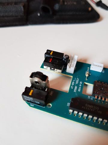

Van egy Logitech G500-asom, amiben cserélve lett a két nagy gomb mikrokapcsolója, viszont azóta furán működnek a gombok. Pl. az érzékenységállító magától visszaáll kisebb érzékenységre, a két fő kapcsoló megcserélődik, stb. Azt mondták, hogy ez valami zárlat lesz.
Esretleg van, aki tudná vállalni ésszerű áron a javítását?[ Szerkesztve ]

Ennyibol az a tippem, hogy az osszerakasnal nem sikerult a szalagkabeleket rendesen a helyere rakni. Ez 10 perces muvelet.
Ha a szaki, aki cserelte benne a kapcsolot, a ket nyakot is szet-, majd osszeforrasztotta (megjegyzem, nem kell, befer koze a paka, meg lehet csinalni anelkul), es abban hibazott, akkor a hiba keresese es javitasa 15 perctol remenytelenig barmi lehet.

Akkor sajnos nincs tippem. Ránézésre alacsonyabb a két Omronnál. Persze kókányolni lehet, de előbb inkább várd meg a szakik véleményét, hogy mi a tök lehet ez.

Egy kihegyesedett görgőtengelyű 2013 egeret kellene talpra állítanom, amíg megérkezik hozzá az új görgő.
Első nekifutásra megpróbálkoztam a Lazer Bond nevű csodával feltölteni és működött is néhány napig, azonban várakozásommal ellentétben ez az anyag nem elég kemény a feladatra.
Van tippetek, hogy mivel lehetne megszegelni a tengelyt?
Pillanatragasztóm nincs, és csak emiatt nem is veszek.
Van itthon két komponensű Uverapid, annak 12 óra teljes átkeményedése, de egy taknyolás vele a munka.A vegetariánus ősi indián szó. jelentése: ''Béna vadász'' TELEFONSZÁMOM a profilomban

válasz hypno skate #4199 üzenetére
A lényeg maradt le. Egy Razer DeathAdder 2013 egérről van szó.
(Tudom hogy ezt a típust úgyszólván gombokért is meg lehet venni újonnan, de a WOT dizájn nagyon hozzánőtt a fiamhoz)A vegetariánus ősi indián szó. jelentése: ''Béna vadász'' TELEFONSZÁMOM a profilomban
