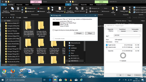

Nem vagyok nagy informatikus így ha hülyeséget kérdezek bocsi.
Adott egy új maxell 16gb-os pendrive. (Nem tudom hol let vásárolva mert úgy kaptam de egy biztos ,hogy mo.-on szóval nem kínai) és nem engedi rátenni a 8 gb-os filmet. Valószínűleg én vagyok a hülye szóval mit tegyek?
A válaszokat előre is köszi -

válasz Roland0224 #4605 üzenetére
Mire van formattalva? Sztem fat32re v meg inkabb exfatra most mar, akkor nem csoda, ntfs kell ekkorahoz.

Sok kicsibol bmennyit fel tudsz tenni.
De 4 gigas folotti fajlnal ntfs kell.A minihitlerek sosem gyoznek, akkor sem, ha adminok. Magasrol!
válasz Roland0224 #4608 üzenetére
Fat32 korlát 4GB nál van. exFat ra kell formázni ha a lejátszó tudja. Csak ha nem ismeri az exFat et akkor ntfs mert annak vannak hátrányai pendriveon.
Nem meglepő, mivel a FAT32 fájlrendszernél 4 GB (pontosabban 4 GiB - 1 bájt) lehet a max. fájlméret. Vagyis 4+ GB-os fájlok másolásához olyan fájlrendszerre kell formázni a pendrive-ot, ami támogat 4 GB-nál nagyobb méretű fájlokat. Windowson ilyen pl. az exFAT és az NTFS fájlrendszer, ahol cserélhető lemezeken (pl. memóriakártya, pendrive) alapesetben nem naplózó fájlrendszert javasolt használni, vagyis az előbbi kettő közül az exFAT-ot. Aminél 128 PiB, illetve elméletileg 16 EiB lehet a max. fájlméret, ami nyilván bőven meghaladja a 4 GB (pontosabban 4 GiB - 1 bájt) értéket. NTFS-re formázni és azzal használni max. akkor indokolt, ha az adott gazda hardver, az azon futó OS egyáltalán nem támogatja az exFAT-ot. Ha a tévé esetében ez a helyzet, akkor reális és érthető az NTFS használata, ellenkező esetben viszont adja magát az exFAT.
