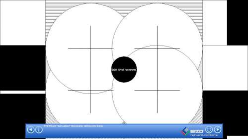

A kézikönyvben le szokták írni a támogatott felbontásokat, külön valahol. A kijelző natív felbontását kellene megtudni, ami lehet ugyan 1366x768 (a driver kiolvashatta a DDC-infót, a csatlakozón keresztül), de azért ezt nem árt egyértelműen tudni.

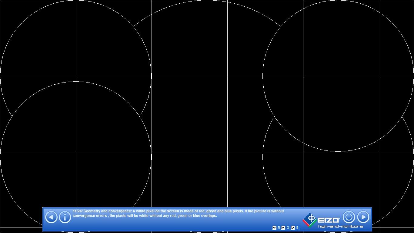

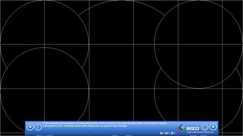

A korábban említett tesztprogram, 1366x768 felbontás esetén ugyan nem ad pont olyan ábrákat, mint full HD-ban, de alábbiaknál meg lehet figyelni a kép határait, valamint a vonalak élességét is.
Itt talán nem látszik, de eredetiben egy fehér vonal határolja be mindkét ábrát, ami a legszélső pixeleket pontosan mutatja. Vagyis annak a keretnek látszani kell TV-n is, helyes beállítás esetén.
A köröknél is jól meg lehet figyelni, hogy a kijelző nem vág-e belőle.
Szerk: Firefoxban jól látszik a fehér keret, a fekete háttér miatt, IE-ben nem.
[ Szerkesztve ]

Ha TV-n is rendesen látszik (főleg az alsó képnél a határoló pixelkeret), valamint a vonalak is pixelpontosan jelennek meg, akkor ilyen szempontból rendben van.

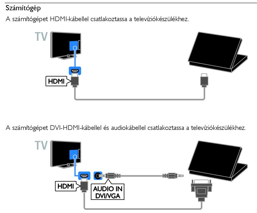

Van egy Philips 4300-as LED TV-m, és szeretném összekötni a számítógépemmel. Olvastam már jó néhány cikket, kommentet, azonban még mindig nem teljesen világos a dolog, hogy milyen kábelt vegyek, hogy a kép is és a hang is átmenjen a tévére. Ilyen kábellel működne a dolog?
http://magicomp.hu/webshop/HDMI_apa_-_DVI_18+1_apa_kabel___5m/3342
Köszi a segítséget!
Kernel
válasz pavicevic #1720 üzenetére
Olyan kell, ha nincs HDMI-kimenet, de a számítógép DVI-kimenetére csak akkor lehet a hangot is rátenni, ha ezt a videokártya szoftvere lehetővé teszi, vagyis típusfüggő. Külön kell engedélyezni, alapból nem megy, amit én olvastam legalábbis (nem volt még ilyen kártyám, én HDMI-kimenetről használom).
Ha nem jönne össze, analóg kábelen is átvihető a hang, a TV kezelési utasítása tartalmazza mindkét szokásos lehetőséget. Legfeljebb a hangot a menüben át kell irányítani, vagyis társítani a HDMI-bemenethez, gondolom ez a Philipsnél is így működik:
