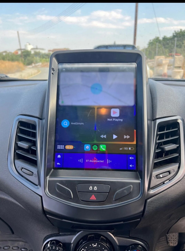

Norbi988
Sziasztok! Segítséget szeretnék kérni.
Tegnap beszereltem egy androidos fejegységet a kocsiba. Minden funkció tökéletesen működik. Viszont a centrálzár nem akar nyitni zárni. Csak külön a csomagtartó nyitás gomb működik. Can-bus beállítás lehet a ludas? Fiesta 2009 -

Norbi988
Bocs pontatlanul fogalmaztam😄. Szóval közép konzolon működik a gomb. Belülről tudom nyitni zárni a konzolon. A kulcsom 3 gombos (külön nyitás, külön zárás, és külön csak a csomagtartó ajtó nyitásra ami ugyen nem nyitja,zárja többi ajtót) Na nekem a fő nyitás, zárás funkció nem működik csak a csomagtartó nyitás. Szóval
ha be akarom zárni a kocsit teljesen vagy nyitni akkor semmi nem történik. Ha le húzom a fejegységet minden faszán működik -

válasz Norbi988 #6039 üzenetére
Szerintem valami elkötés hiba lesz, és a canbus bekavar. Én a kábelek kiosztásánál keresgélném a megoldást, vagy másik típus beállításnál a canbus-on.
Nekem is Ford van, és az android egység fölé bekellett tegyem a gyári fejegység panelját
( szerencsére van hely), mert egy csatlakozóhoz nincs megfelelő aljzat és folyamatos légzsák hibát jelzett. -

válasz Norbi988 #6044 üzenetére
Én is azt tudnám tanácsolni amit jones965-is mond.
Elkötés hiba: a Fiestát is különböző felszereltséggel gyártották így nem biztos, hogy az az "univeruzális" bekötés ami az Android fejegységnél van az a te autódnál megfelelő.
Nálam pl a CanBus beálltásánál az autóm típusa után 4 választási lehetőség van és mind másképp működik. Az én autómhoz más dekoderre volna szükség mind amit kaptam.
Ha esetleg a gyujtás szál a fejegységhez nem CanBus-os, akkor próbaképpen csatlakoztasd le a dekódert és nézd meg úgy.

Norbi988
válasz KRISSTUS #6045 üzenetére
Az összes can-bus beállítást próbáltam az adott típusnál . Egyiknél se akarja az igazat. Szerintem itt lesz valami galiba mert ha ezt lehúzom minden működik csak hang nincs pedig ez a "fő csatlakozó. [kép]
Az eladó 2 napja nem írt vissza azért is szenvedek vele még. Max holnap elmegyek egy szervízbe hátha ott tudnak rá valamit.
Can bus nélkül működik a zárás, nyitás viszont minden kezelő, visszajelző, kamera stb. nem működik[ Szerkesztve ]
