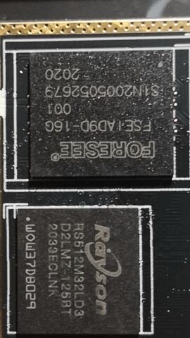

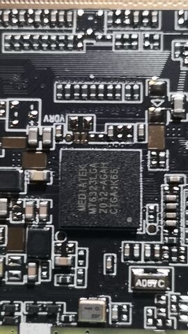

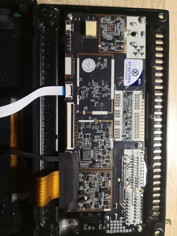

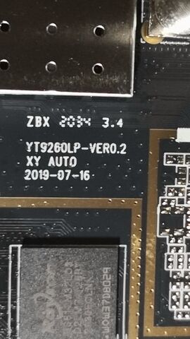

motinka
Sajnos a power gomb folyamatos nyomására nem kapcsol ki, ellenben ilyenkor is feldobja a jelszó ablakot. Úgy néz ki a kikapcsoláshoz is jelszót kér.
Ha meg elveszem a tápot és visszaadom, akkor elkezdi betölteni az androidot,.
Teljesen tanácstalan vagyok mit tegyek? Már az USB-re dugtam egeret vagy billentyűzetet, de azzal sem megyek semmire.MoTiNka
petymek
válasz motinka #3015 üzenetére
Amennyiben hardver oldalról közelíted meg, vedd le az eszköz tetejét, az alaplapon biztos van valami típus szám, és az alapján keresd ki fia, borja.
Így segíthet abban, hogy akár gyári beállítást tudj visszaállítani.Ne dobd ki régi fejegységed! Eladó PX5 Coreboard/SOM, upgradhez.
rapt0r6246
A 8227 L a processzor típusa!

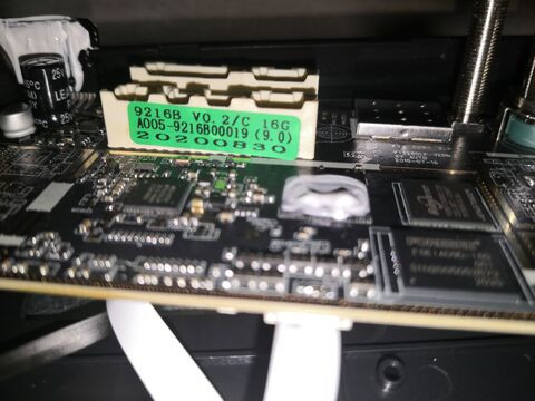

válasz motinka #3035 üzenetére
Kutakodom... Ezt próbáld meg közben. 66668888
Írtam egy boltnak aki ilyet árult, válaszukra várok azért nem jelentkeztem. Egyébként valami csúnya Podofo 9216B v2 és egy 1 csillagos értékeléssel találtam rá, de természetesen már nem elérhető a termék... Amint többre jutok jelzem"The quieter you become, the more you are able to hear..." ― Ram Dass
