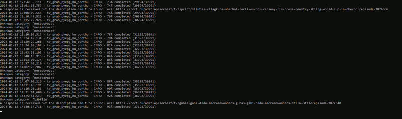

Atomantiii
A sportcsatornáknál jelentkezett tegnap főleg. Erre az egyre írta most csak ma, már 88%-on jár reggel 7:15 óta.
Atomantiii
válasz Atomantiii #997 üzenetére
Közben megint van egy:
Atomantiii
válasz Atomantiii #998 üzenetére
7 óa 45 perc alatt futott le, lehet majd lerövidítem csak 7 napra akkor kicsivel gyorsabb lesz.
Max500
Mindig 6-7 körül kezded tölteni? Ha tudod, próbáld meg 8-9 körül, mert homályos emlékeim alapján a 6-7 az nem volt jó választás nekem kb 1 éve. (azt hiszem e körül van valami nagyobb piszkálódás a műsokokkal)
#998: próbáltam én is ezeket a napokat letölteni de már azóta megváltozott a műsorújság, így a hiányzó leírásokat már nem kaptam meg.
Nem tudom elképzelni miért kellhet neked ilyen lassan töltened, úgyhogy itt egy config file, mindent beállítottam benne, csak a mai napot tölti le, és kb 10 percnek kéne lennie. Így indítsd el:
tv_grab_pyepg_hu_porthu --config-file C:\ahova\letöltötted.json --output C:\valahova\mindegy.xml
A logot meg légyszi valahogy juttasd vissza hozzám. Ha 15 percél tovább tartana akkor ctrl+c-vel megállíthatod.
Ja, és közben ne látogasd a port.hu-t[ Szerkesztve ]
