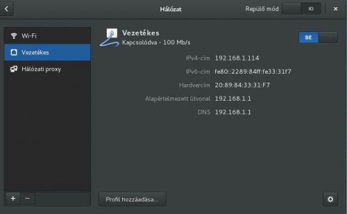

ÜDv. Valaki meg tudja mondani hogy egy frissen telepített dd-wrt milyen ipcímen érhető el?
192.168.X.X?ezek nem jók
192.168.0.0
192.168.0.1
192.168.1.1
192.168.2.1

válasz Intruder2k5 #2861 üzenetére
A bus station is where a bus stops. A train station is where a train stops. On my desk, I have a work station
Gyb001
válasz Intruder2k5 #2863 üzenetére
Reset után már tudom pingelni. és a böngésző fejlécében megjelenik a DD-WRT felirat.
ping 192.168.1.1
15 packets transmitted, 5 received, 66% packet loss, time 14068msValami más gond lesz úgyhogy keresek valami módszert amivel visszaállíthatom.
