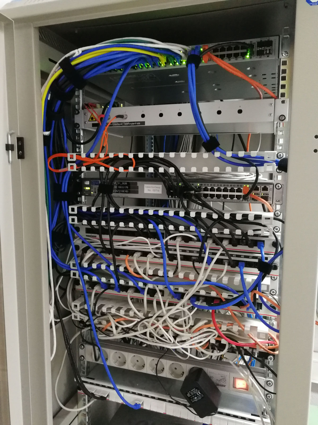

Sajnos az elődöm nem igazán sokat törődött a kábel menedzsmenttel, valószínűleg hírből sem hallott még ilyen szót, de ez látszik is... Már megterveztem hogyan akarom szépre, átláthatóra megcsinálni, lesz vele munka. Kábelek már megérkeztek. A lényeg, hogy valakinek esetleg még van ötlete, hogy ebből a gyöngyszemből hogyan varázsolhatnék szép, átlátható racket? Első fázis mindenkinél gondolom a régi kábelek kukázása, hogy egyáltalán átlássam mi hova....

Lifer092
válasz sugarforce #17194 üzenetére
4 órás meló után az eredmény:
Ilyen volt:
Before I.
Before II.
Before III.Ilyen lett:
After I.
After II.
After III.Nem a legcsodálatosabb, legjobb kábelmenedzsment amit rack szekrényben láthat az ember, de úgy érzem hogy az előzőhöz képest "csöppet" jobb lett a helyzet. Később még a telefonkábeleket is kigubancolom, meg picit még alakítok az összképen. Most már kellően kiégett aggyal megyek aludni....
