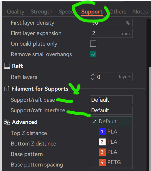

A Bambulab AMS lite lehetővé teszi a korábban említett módon más anyag (PVA) használatát a supportokhoz? Van valami jó support generálási megoldása a szeletelőnek ahhoz, hogy ne kelljen minden egyes rétegnél filamentet váltania a nyomtatónak? (pl.: csak a support és a modell találkozásánál használ pva-t?)

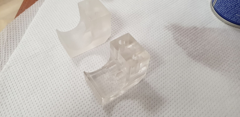

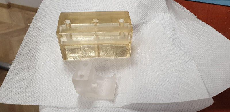

PET-G-t próbáld meg úgy csiszolni, hogy kened valamivel a papírt, petróleum, műszer olaj, wd-40.
Nem tudom, hogy mi vele a problémád, kenődik, vagy beleragad a papírba?
Mélyhűtő tud még pluszban segíteni, felkeményíti a felületet és a kenéssel együtt ezt a kis felületet egy-két nekifutásból fel tudod húzni!PC
