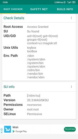

Csak a dangerous props miatt sipol a RootBeer.
Terminal appban mit ad vissza ez?
(Add meg neki a root jogot mikor keri.)su -c getenforce
Enforce vagy permissive?
Ha permissive akkor el kell rejteni.
A MagiskHideProps erre valo de nem eleg feltelepiteni, azt is konfiguralni kell, hogy mit rejtsen el! Leirom ha kell (attol fugg mit ad vissza a parancs).Ja es tartom tovabbra is hogy a ROM a problema forrasa.

Bajgunar
Minden olyan app törölve volt. Semmi nem volt fennt. Csak rom, magisk, fb, messenger, időkép. Aztán jött telekom. S nem megy.
Tegnap óta 4x raktam újra a telót. Semmit nem rakok fel. Csak rom, magisk, telekom. S nem megy.
Ez a beer, meg checker azért van fennt, hogy most megnézzem, azokat elrejti e magisk.
Checkert igen. Beer ott hasal el annál az egynél.Minek hirdet az, aki nem tud reagálni privire? Törölje a hirdetését, meg magát is... Csak teleszemeteli az oldalt...
Bajgunar
Permissive.
De hogy ezeket hol, hogy kell ilyen parancssorokkal konfigolni?

Te figyelj már.. a ROM-od XDA thread-jét el is olvastad?
Facing issues with banking apps? Install this app and change selinux to enforcing
http://www.mediafire.com/file/68x41z...ed_24.apk/fileInnentől 100% biztos vagyok benne hogy a parancs amit megadtam azt fogja mondani hogy permissive- és ezért nem megy. Vagy MagiskHideProps-al rejtsd el hogy permissive vagy tedd fel az APK-t amit magában a ROM XDA thread-jében is mondanak. Bár én inkább az F-Droid-ról letölthető SELinux mode changer-t ajánlom mert annak legalább a forrása nyílt.
Szerk: látom már akkor ennyi a baj.. megvagyunk..

Bajgunar
Kicsit hülye vagyok még ehhez.
De leírnád, hogy választom ki a "3"-ast?
Edit prop-ot? Erre nem jöttem rá.
Viszont a selinux -ra azt írja, hogy nem található. Tehát se 0, sem 1. ?
Nah ezt meg hogy tudom hozzáadni?
Vagy majd utananézek neten, csak még telón vacakolok, próbálkozok...
su -c props -ra nem listáz ki semmit, hogy a 3-ast válasszam.[ Szerkesztve ]
Trailblazer
Na álljunk meg. A su az egy különálló parancs, azzal váltasz root módba parancssorban. (su = superuser). Tehát konzol megnyit, beírod: su, nyomsz egy entert. Magisk az első ilyen esetén felugrik, jogosultságot kér. Ekkor írod a többit. Parancssor megint: props -c. Így se megy?
Lehet más a helyesírás...? -> https://lnk.bz/fJ4V
crok
Bajgunar
Nem dobja fel magisk-ot. Csak kiírja h granted...
[ Szerkesztve ]
crok
Jakerem, mert hianyzik a Busybox Magisk modul, irany a Magisk Manager letoltesek! (:
