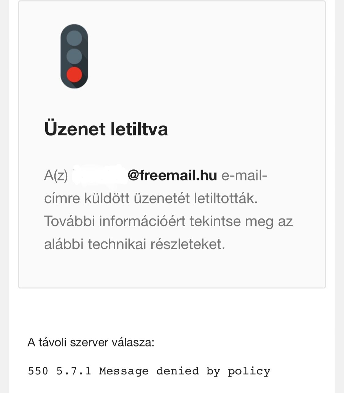

Van ötletetek arra, hogy miért nem működik a levélküldés a Freemail fiókjaim alól, levelező kliensben?
Az utolsó levél, amit küldtem, augusztus elején volt. Akkor még működött.Az SMTP beállításokon azóta nem változtattam, de most egyik fiókomból sem tudok levelet küldeni. Attól függően, hogy "Normál", TSL, vagy SSL kódolást állítok be (az azoknak megfelelő dedikált portokkal) a levelező kliens is más-más hibaüzenetet ír ki.

A levelek letöltése (POP3) működik is kifogástalanul, csak küldeni nem tudok egyikről sem.
Mi lehet a probléma? Segít a diagnosztikában, ha leírom, melyik SMTP beállítás és port kombinációra milyen hibaüzenetet ír ki a levelezőprogram?

válasz 4Grider #2777 üzenetére
Ezzel a beállítással is megnéztem. (Kivétel az email cím megadása, mert a "levélküldésnél" a kliensben nincs is ilyen sor a fiók tulajdonságok alatt. A "levélfogadásnál" van, de ott is csak "Felhasználónév", tehát a @freemail.hu előtti rész. De az most irreleváns, mert a fogadás működik.)
Erre a beállításra a "Néhány levél nem lett elküldve. Ellenőrizze a fióknaplót!" üzenetet írja ki a kliens.A naplóban pedig a vonatkozó rész:
2022. 11. 04., 13:10:58: SEND - Levélküldés ................. címre
!2022. 11. 04., 13:10:58: SEND - A szerver hibát jelez. A hiba oka: 5.7.1 You must authenticate (Azonositas szukseges) [92250aef]"Aquila non captat muscas."
Piftuka
válasz 4Grider #2779 üzenetére
Félreértesz. Nem arról van szó, hogy nem tudom beírni, csak korábban a Freemail-es fiókoknál erre nem volt szükség. (Gmail-esnél igen; de ott úgy is van beállítva.)
Esetükben a web-es felületen is be tudsz jelentkezni csak a "Felhasználónév", vagy a teljes email cím beírásával is.
Egyébként megnéztem úgy is, hogy teljesen email címet írok be a "Felhasználónév" rovatba a kliensben, de a lényegen nem változtat.
Nem küldi el a levelet így sem."Aquila non captat muscas."

válasz Piftuka #2787 üzenetére
A freemail webes felületén bejelentkezve a beállítások, levelezés, kliensek engedélyezése tutira be van kapcsolva? Most tettem fel egy androidos kliensre, és megy mind az imap, mind az smtp, ezekkel a beállításokkal:
imap.freemail.hu:993
SSL szigorú ellenőrzéssel
hitelesítés automatikus
smtp.freemail.hu:587
STARTTLS szigorú hitelesítésselFejléc:
From: =?UTF-8?B?6666665uYWkgS6666==?= <netuddki@freemail.hu>Received: from [192.168.66.666] (66666666.dsl.pool.telekom.hu [666.255.66.66]) (using TLSv1.2 with cipher ECDHE-RSA-AES128-GCM-SHA256 (128/128 bits)) (No client certificate requested) by smtp.onbox.hu (Postfix) with ESMTPSA id 46666666zLLp for <netuddki@gmail.com>; Fri, 4 Nov 2022 15:47:09 +0100 (CET)
Authentication-Results: mx.google.com; dkim=pass header.i=@freemail.hu header.s=6666604 header.b=thYYzOJn; spf=pass (google.com: domain of netuddki@freemail.hu designates 66.666.66.666 as permitted sender) smtp.mailfrom=netuddki@freemail.hu

Piftuka
válasz 4Grider #2788 üzenetére
Köszi az info-t és a tesztelést!
Természetesen be van kapcsolva a kliensek engedélyezése. Anélkül a levelek letöltése sem működne. Ahogyan akkor, júliusban meg is szűnt a kliensben a levelek fogadása-küldése, amíg be nem jelentkeztem a web-es felületen."Aquila non captat muscas."
Piftuka
válasz ledgeri #2789 üzenetére
Igen, az október elején történt, és természetesen elfogadtam mindegyik fiókkal az új ÁSZF-et is.
Számtalan alkalommal bejelentkeztem mindegyik fiókkal a web-es felületen.
Lehet, az új felületüknek köze a működésbeli problémákhoz?

Piftuka
válasz ledgeri #2792 üzenetére
Köszi a tippet! A bejelentkezéskor felajánlotta az új felületre áttérést, és úgy voltam vele, hogy miért ne... teljesen mindegy, hiszen alapvetően nem sokat bámulom. (Mivel kliensből levelezek.)
Egyébként visszaváltottam a régi felületre is az egyik fiókban, de az sem oldotta meg.
Ráadásul 2 fiókom még bug-osnak tűnik. Közel 20 éve regisztráltam őket, alig használtam, és amikor az ÁSZF elfogadása miatt web-en is beloggoltam, és elvégeztem a beállításokat (erősebb jelszó beállítás, kliens használat engedélyezése), akartam biztonsági kérdést/választ is beállítani, de azt viszont nem lehetett.
A Profil-ban azon a részen a menüben nem "biztonsági kérdés létrehozása" szerepel, hanem "módosítása". Viszont kérdés nem található ott. Így nem is lehet "módosítani", mert nincs mit.
Természetesen ellenőriztem az "elfelejtett jelszó" funkcióval, mert ott frankón mutatja mindig, hogy adott fiókra milyen biztonsági lépések lettek beállítva: jelszó emlékeztető levél a saját fiókba/ jelszó emlékeztető alternatív email címre/biztonsági kérdés & válasz.Namost utóbbira azt írja, hogy "erre a fiókra nem lett beállítva ilyen".
Ezügyben írtam a Freemail support-nak, még várom a válaszukat.
Ami viszont fontosabb most, hogy miért nem működik kliensből a levélküldés egyik beállítással sem?
Bár levélküldésre ritkán használom őket, azért szomorú volnék, ha mindig csak web-ről tudnám használni az érintett fiókokat.Pláne, hogy immár ~21 éve kliensből levelezek mindig.
