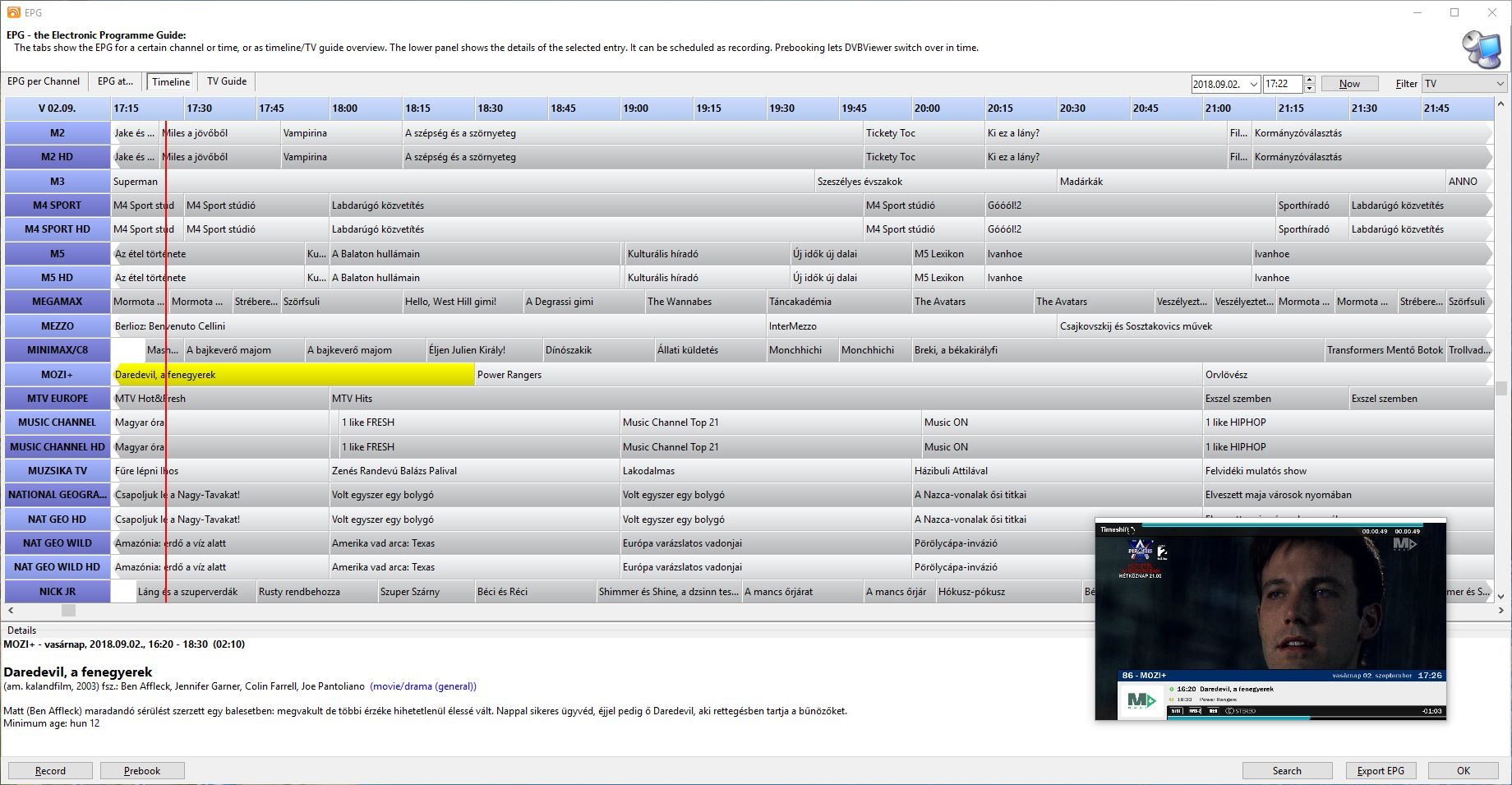

Azért mertem írni, hogy lehet hogy jó lesz mert már kipróbáltam. Úgy, hogy jó nagyra megnyitom az EPG-t timeline módban és úgy lépdelek a csatornák közt. Így is láttam eltűnést, de nem olyan látványos mint korábban, és gyorsan pótolja a program.

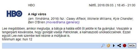

Nu! Én meg estére vissza is tértem a Bozek féle megoldásra, mert hiányoztak az évszámok és a színészek...
De kétségtelen, hogy elég jól sikerült megoldaniuk a problémát.Ez a tájmsiftes kapcsolgatós probléma igazából csak tüske a lelkemben. Leginkább azért, mert nem értem miért így működik!
Ha jól emlékszem, hajdanán jeleztem is nekik egyet-nemértésemet, de nem keltettem nagy hullámokat! Beletörődtem.Fogadatlan prókátorokra nem vagyok kíváncsi!
Bozek
Ez meg szolgáltatófüggő. Nálam például évszám van, de szereplők nincsenek. Számomra nem lenne ez probléma, de sajnos a többivel problémákba ütközök. A DVBViewer-ben Fejléc-ként szereplő szöveg nálad a szereplők listája, nálam viszont a leírás eleje. Innentől fogva viszont alapból sokszor nem is látom, hogy mi pontosan az a műsor.

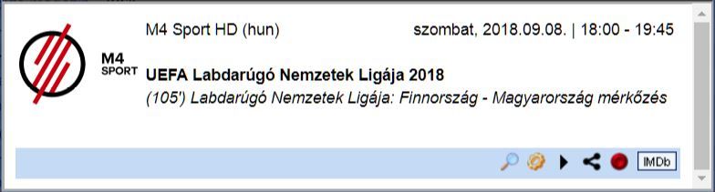

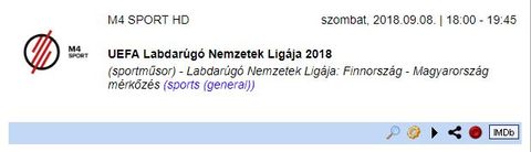

Mutatok egy példát. Az EPG így néz ki:

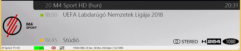

A DVBViewer-ben pedig így jelenik meg:
Tehát amikor kapcsolgatok a csatornák között, akkor nem látom, hogy ez épp a Finnország–Magyarország meccs, csak annyit, hogy a Nemzetek Ligájáról van szó.
A másik problémám, hogy mai frissítéssel csak vasárnap estig van műsor, így nem tudok mondjuk keddre beállítani egy felvételt EPG alapján. Szóval én visszatérek az XEPG-re.
De persze akinek a szolgáltató jól küldi a műsort, annak tényleg jó, hogy végre kijavították. Ezt egyébként meg tudom erősíteni, régebben sokszor csatornák maradtak ki, mert nem szedte le normálisan, de ez már rendben van.

kellett pár perc hogy felfogjam a problémát.
azt látom, hogy más szolgáltatód van.
Nekem is csak a subheading van kitöltve.....mivel a description üres így nálam sincs infó a DVBViewerben ennél a meccsnél. Lehet egy másik OSD Skinnel megjeleníthető az a sor. De ez engem nem zavar, most pont egy olyan skint használok ami csak a műsor címét írja ki. webfelüleleten úgyis látom."A másik problémám, hogy mai frissítéssel csak vasárnap estig van műsor, így nem tudok mondjuk keddre beállítani egy felvételt EPG alapján"
