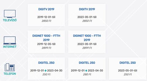

Sziasztok, biztos ki lett tárgyalva a Digi komoly áremelési hulláma. Nálam a 3100 Ft-os FTTH 1000-es csomagot sikerüt 11 hónap alatt +115%-kal emelni 6680 Ft-ra, ezt lehet csökkenteni e-pack-kal 6180-ra (+99% emelés) meg hűséggel még 500 Ft-tal.
Ez most nem panaszkodás, hanem ami a kérdés: volt közületek bárki, aki az áremelések miatt komolyabban körbenézett a piacon, hogy mennyiért lennének most alternatív szolgáltatók? Régen a Digi volt az egyértelmű árgyőztes, de egy ilyen duplázás után már nem olyan biztos.

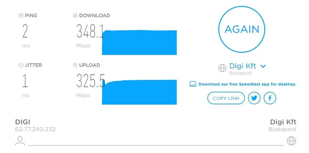

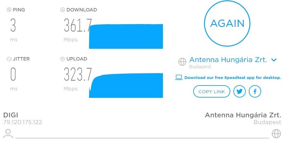

Otthoni DIGI-s internet előfizetésemmel kapcsolatban szeretnék segítséget kérni.
Kb. 1,5 éve vagyok előfizető, FTTH, Kistarcsa. 1 évig az ONT beépített WiFijét használtuk itthon, ezután egy standalone Unifi nanoHD-t szereltem fel. Sebességet nem méregettem (250Mbps-et tud kb. az AP), nem volt vezetéken csatlakoztatva semmi.
Pár hete üzemeltem be a második AP-t, ehhez már nem volt elég az ONT 1 db portja, így került a hálózatba egy USG router, CloudKey és egy USW-FlexMini switch. CAT6 patch kábelekkel, és PoE tápokkal. Az USG intézi PPPoE bejelentkezést, így az ONT "bridge/modem" módban van.
Így a szabad porton már kényelmesen tudtam laptoppal sebességet mérni, ami meglepetésemre 350/320Mbps körül alakult, mindig, éjjel-nappal. (WiFi-hez ez persze elég)
Sajnos csak telepítésnél mértem "router" módban laptoppal, akkor megvolt a 930/320 speedtest.org-on, mielőtt váltottam "bridge" módba, nem.
Ezt jelentettem is ÜF-en (ez hosszú folyamatra sikerült), de végül kaptam egy új ZTE ZXHN F6600R ONT-ot.
És a helyzet változatlan. Csatoltok két mérést, az első "router" mód, csak a laptop van bedugva, a másik "bridge", ott a switch portján mérek. A belső hálózattal szerintem nincs gond. Csomagvesztés még külföldre sincs. Mi lehet a gond?

Megmérted a Digi/Antenna Hungária speedtest szerverének a bottleneckjét.
Nálam ez a kettő 400 Mbps alatti DL, míg pl. a Giganet, Microsystem szerver majdnem 900 Mpbs.Elfogadom a sütiket.

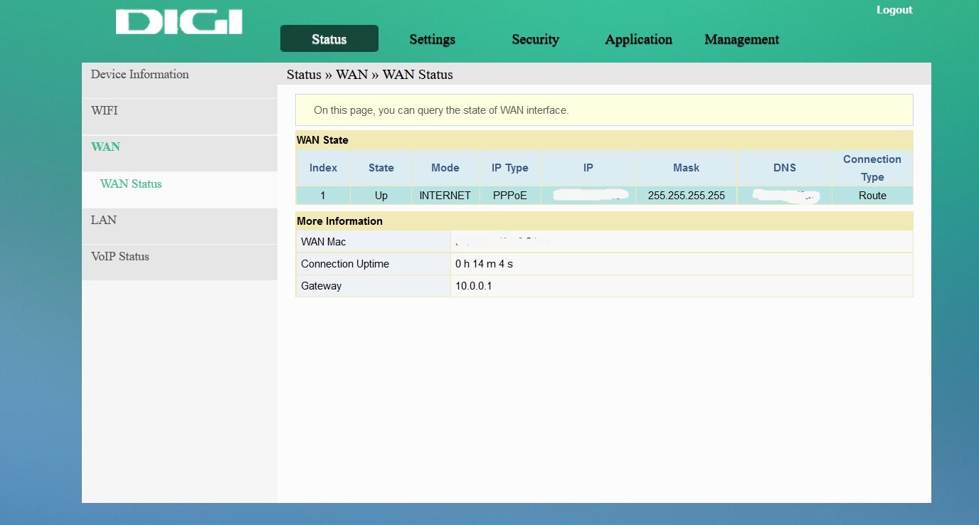

Most újra visszatértem az ONT-ra, a routeremet kiiktattam, megnézem ismét, hogy továbbra is van-e így szakadás. Tippem szerint lesz, mert hétvégén is így próbáltam és volt. Oké, akkor a jelszint rosszabb volt, de most jó jelszinttel is a routeremet dobálta, ezért szinte biztos vagyok benne, hogy csak ONT esetében is ez lesz.
A menüjében a WAN részen csak ennyi van:Mikor megszakad és új IP-t kap, akkor az uptime is indul nulláról. Mint látható csak 14 perce megy, ekkor állítottam vissza az ONT eszközt bridge módból. A "menetrend" szerint kb 1-2 órán belül új IP lesz itt és az uptime újraindul. Mindjárt kiderül.
