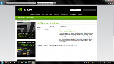

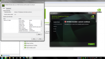

Anteris90
válasz Kolondrum #29811 üzenetére
Kipróbáltam azt is, és ugyanez sajnos
Szerintem az integrált intel hd 3000 zavarhat be neki.
EDIT:
Közben megnéztem az auto-detect mit ír ki és ezt kaptam:
Ezek szerint meg kell várnom amíg az Asus ki adja a frissebb verziót?
[ Szerkesztve ]
Zalman Z11 Plus | MSI B150m Mortar | I5-6500 | Palit GTX 1060 JetStream 6GB | 2x4GB HyperX Fury | FSP Hexa+ 400W | BenQ GW2470H
Anteris90
válasz Kolondrum #29813 üzenetére
Bios-ban nem találtam ilyen opciót. Az elöző post-ot frissítettem, az nvidia auto-detect azt írja, hogy a készülék gyártó adja a drivert ezekhez a kártyákhoz nem pedig az nvidia. Érdekes, ilyennel én még nem találkoztam... remélem az Asus nem lazsál ilyen téren, mert nem mai a driver.
