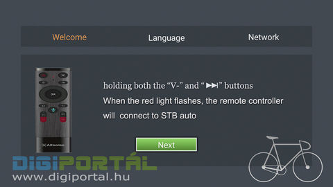

Az androidos részénél, első beüzemeléskor, van egy varázsló, ami bekapcsoláskor jön elő. Ekkor csak infrát használ. Ebben a varázslóban lehet párosítani a távot. Amúgy infrás irányítása nincs. Viszont van egy hang keresős funkciója a távnak.Tényleg nem egy gagyi cucc. Csak hát...
