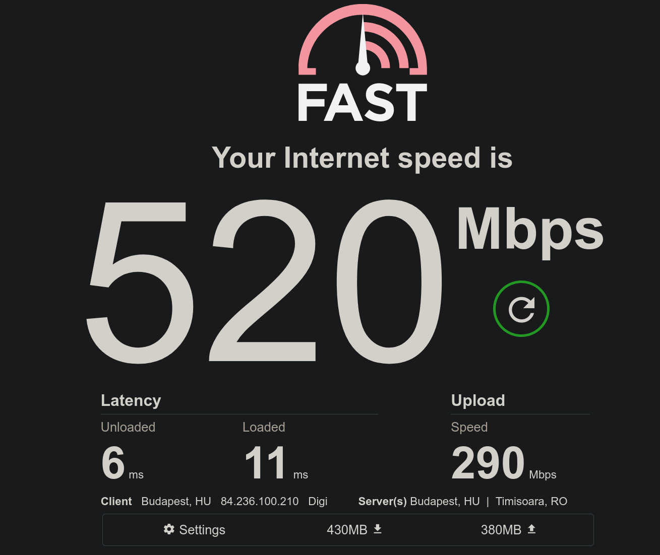

Helyzetjelentés:
Archer C7 v4 ath79 build bekapcsolt Software Flow Offloading mellett 75 MB/s!-et tudott DIGI1000-res nettel Steam játék letöltés közbenEz több mint a duplája mint amit ar71xx-el produkált
Nem semmi
[ Szerkesztve ]
