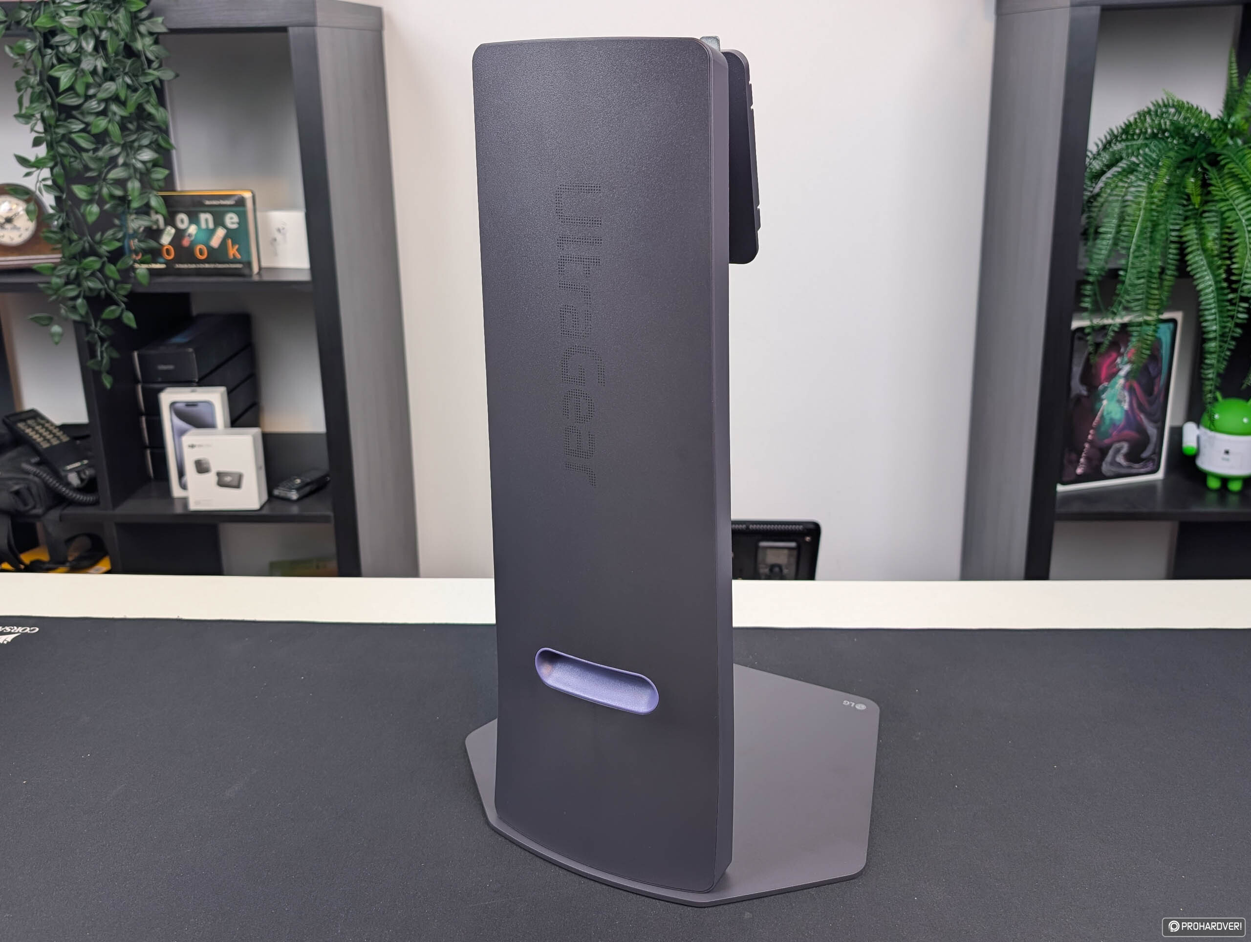

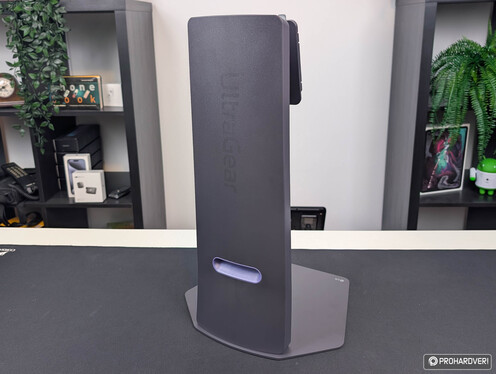

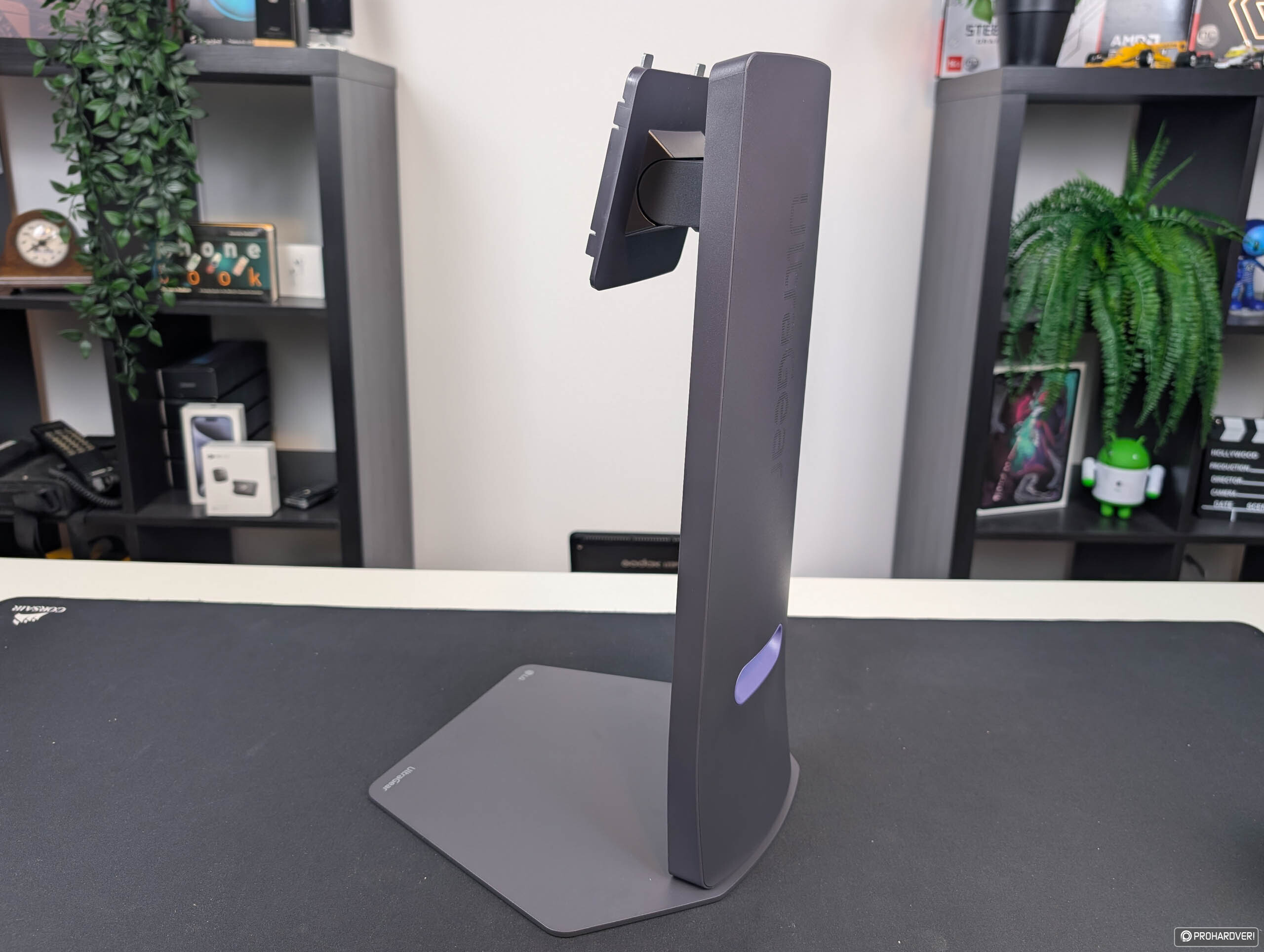

A nagy méretű UltraGear monitorok közül egy éve teszteltük a 45”-es, szintén 5K2K képet adó 45GX950A-t melynek mostani tesztalanyunk dizájnban nagyon közeli rokona: gyakorlatilag ugyanazt a formát és állványt kapjuk, persze valamivel nagyobb méretben. Említésre méltó külső eltérés, hogy a hajlított panel nem 800, hanem 1000 mm-es sugarú ívvel rendelkezik, ami ugyan ránézésre annyira nem vehető észre – a hajlítás továbbra is impozáns – de már utal arra, hogy a kijelzőtől érdemes távolabb elhelyezkednünk, mint azt egy átlagos PC-s kijelzőnél megszoktuk.
Az UltraGear 52G930B természetesen egy vaskos, nehéz dobozban érkezik, a párnázása viszont egész ötletes, mert egy fő is össze tudja szerelni, ha a panelt a középső, íves EPS térkitöltővel együtt húzzuk ki. Ha ez nem sikerül, vagy nem akarunk kockáztatni, akkor viszont a televíziókhoz hasonlóan érdemes két fővel készülni az összeszereléshez, hiszen a kijelző talp nélkül is több, mint 12 kg-ot nyom, így nem célszerű csak úgy letenni a földre, miközben a több, mint 4 kg-os tartóját szereljük rá. Az utóbbi szokás szerint egy nehéz és stabil fém talpból és a tulajdonképpeni állványból áll, melyeket két kézzel is kezelhető csavar tart össze. A szerkezet jobbra-balra és le-fel billentést, illetve magasságállítást tesz lehetővé, pivot értelemszerűen nincs. A széles, sötétszürke állványon ott a stilizált UltraGear felirat, illetve egy kábelbújtató nyílás is található rajta.

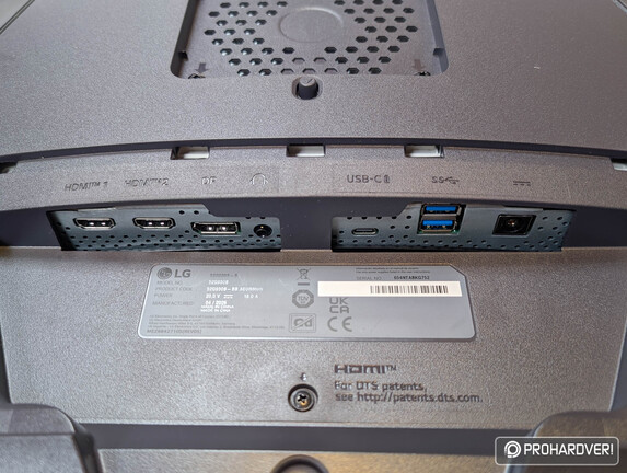

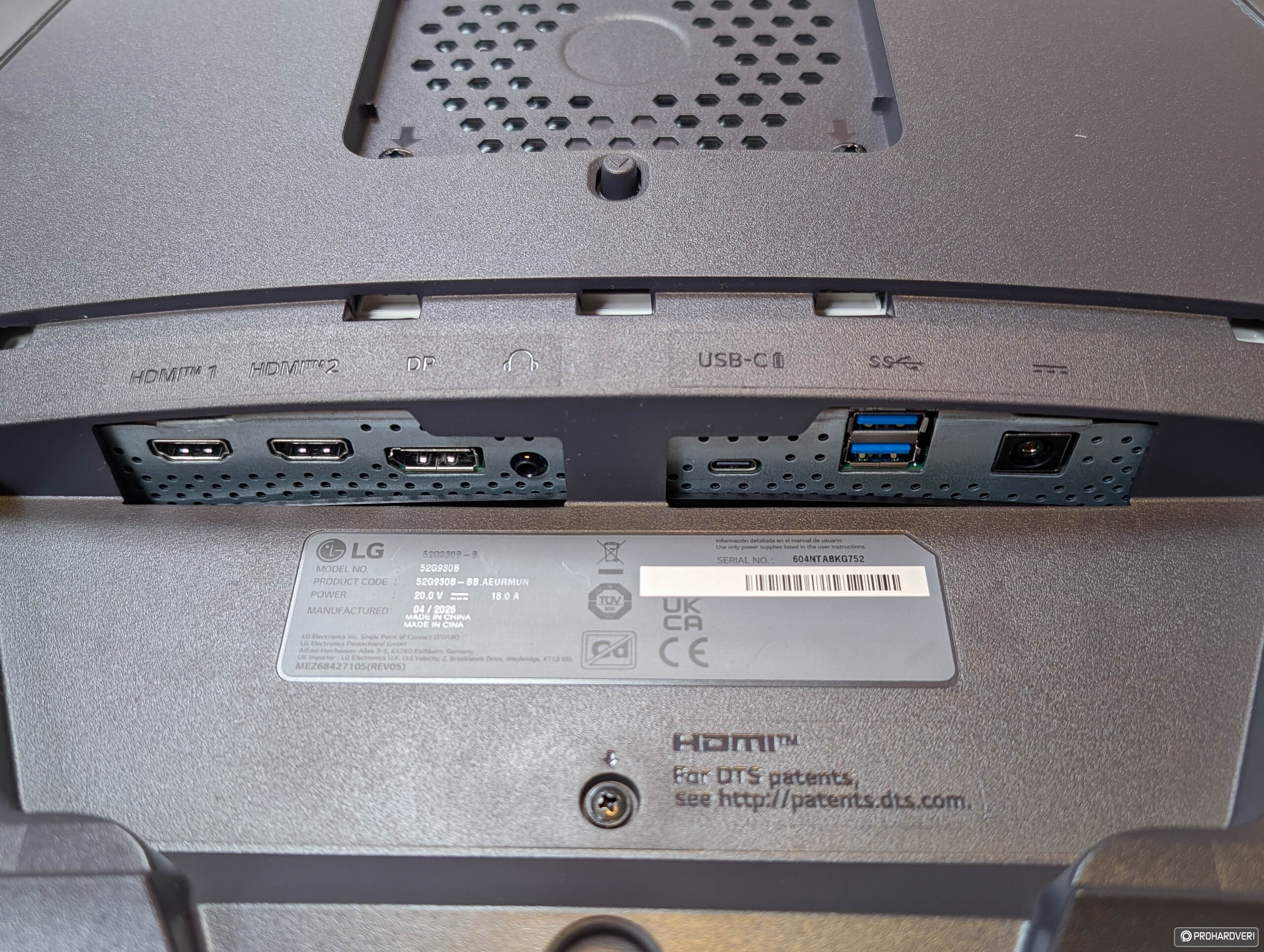

A képernyő hátoldala a „gamer” kategóriának megfelelően tartalmazza a Unity Hexagon RGB világítást is, mely a készülék menüjéből vezérelhető. Ennél fontosabb a lefelé néző csatlakozósor, mely két darab HDMI 2.1 és egy darab DisplayPort 2.1 interfészen keresztül várják a videójeleket – ezen felül rendelkezésre áll még egy Type-C port is, mely teljes körű (adat+DP Alt) csatlakozást és 90 wattos USB-PD töltést ad notebookunk, tabletünk vagy okostelefonunk felé, illetve ez az upstream interfész is a két Type-A downstream csatlakozót kínáló USB hubhoz. Utóbbi KVM funkciót nem ad, amit viszont részben helyettesíthetjük az LG Dual Controller szoftverével. Ez azért jön jól, mert PIP/PBP szolgáltatások viszont vannak, és egy ekkora kijelzőn kényelmesen lehet két forráson egyszerre dolgozni. De a nap végén mégiscsak egy ívelt gamer monitorról van szó, nem egy irodai kijelzőről. A csatlakozósort, ha egyszer elrendeztük a kábeleket, egy mellékelt műanyag lemezzel rejthetjük el. Nem szabad elfeledkezni a 3,5 mm-es fülhallgató-jackről sem, mely négypólusú, azaz headsettel kombinálva mikrofonbemenetként is működik és DTS Headphone:X-szel is rendelkezik, hogy például játékok alatt jobb legyen a térhatás. Ettől függetlenül kapunk egy 2x 10 wattos hangrendszert is, egész jó mélyekkel és dinamikával, ha egyedül játszunk, YouTube-ot nézünk, tökéletesen használható is.

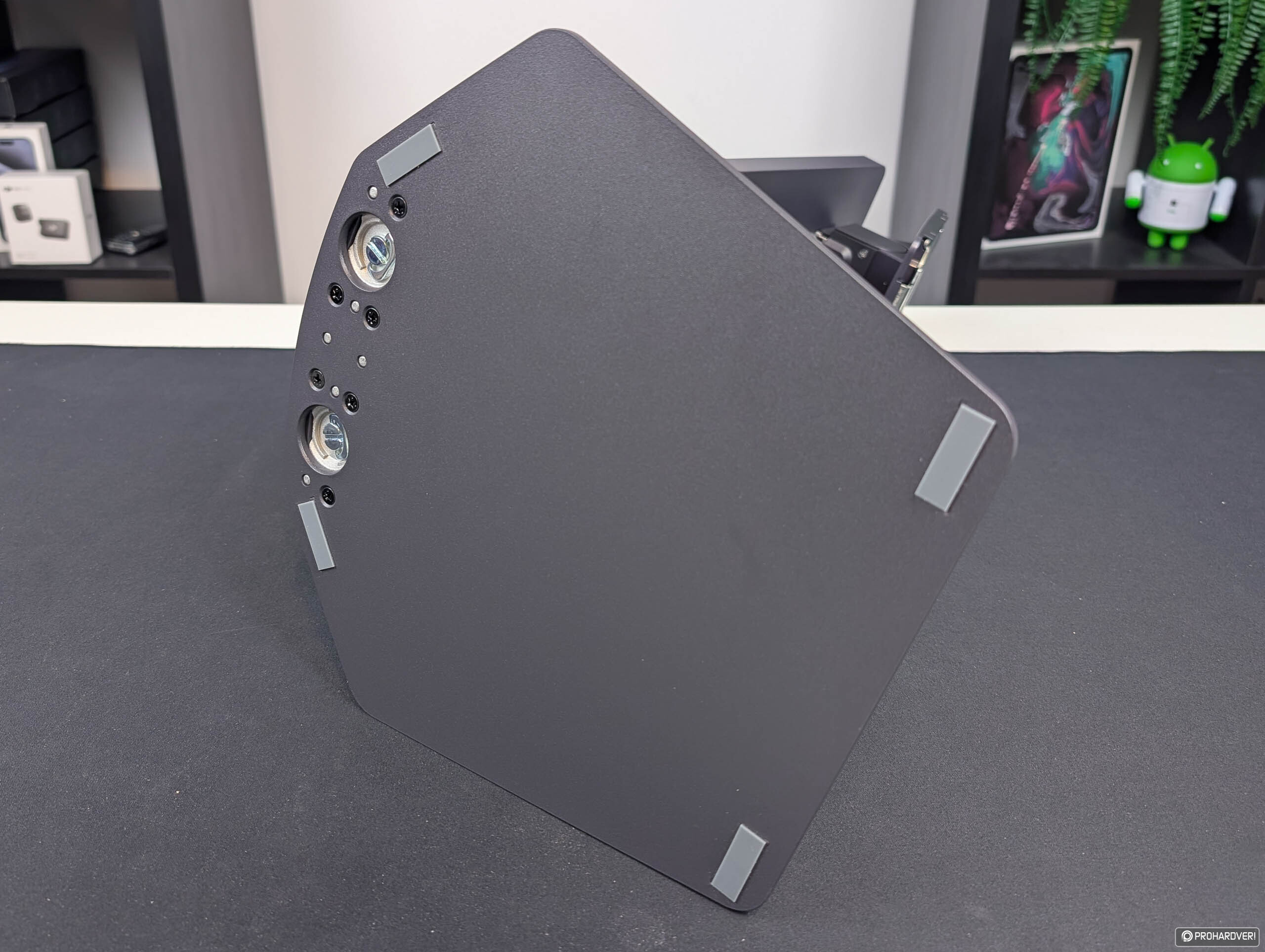

Fizikai kezelőszervként egyetlen joystick áll rendelkezésre, mely a be- és kikapcsológomb szerepét is betölti. A monitor és a tartóállvány közötti kapcsolatot a megszokott, rugós reteszelésű akasztós mechanika biztosítja, de a képernyő a standard 100 x 100 mm-es VESA furatokkal is rendelkezik, ha külön állványra, falra kívánnánk felszerelni.

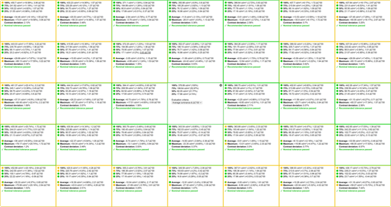

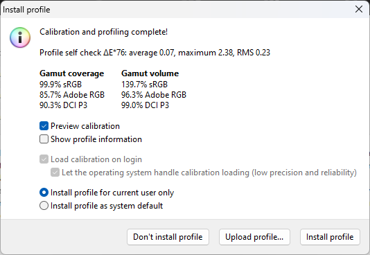

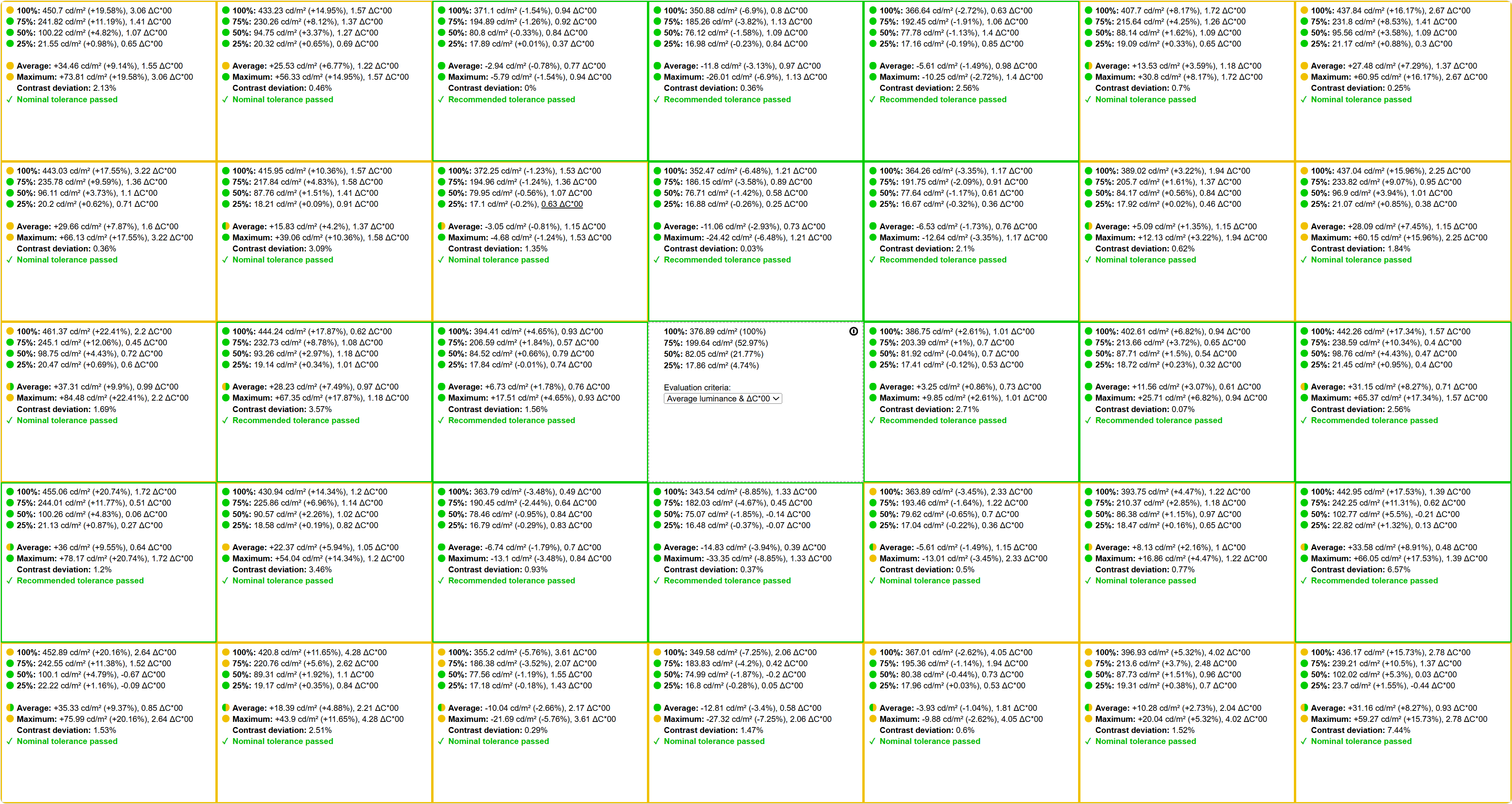

A monitor tudását egy Calibrite Display Plus HL kalibrátorral, illetve a DisplayCAL névre hallgató alkalmazás segítségével vettük szemügyre (bemutatónk a kalibrátorról itt olvasható). A kijelző „maximális” tudása SDR módban a műszerek szerint fénysűrűség tekintetében eléri 380 cd/m²-t, melyhez 3784:1 kontrasztarány párosul. Ezek egy VA paneltől egész jó értékek, viszont a fénysűrűségi értékből már látszik, hogy kijelzőnk hiába HDR-kompatibilis és rendelkezik VESA DisplayHDR 600 tanúsítvánnyal, azért a teljes HDR élményt nem várhatjuk tőle. Persze a 4000:1 közeli kontraszttal és a VA panelekre jellemző telt színekkel azért a kép szép, és a színtérlefedettség is nagy: méréseink szerint például a DCI-P3 színteret 90%-ban képes fedni a képernyő.
Az LG szokás szerint nem fukarkodik a gyári beállítási profilokkal, több, mint 10 ilyen áll rendelkezésre, bár ezek egy része redundáns. A sorozatból például az első, a Personalized Picture névre hallgató példány egy mintaképekkel saját ízlésünkre szabható profil, mely használatához az LG Switch alkalmazást kell használjuk. A Reader nevű elsősorban online szövegek olvasására való, így kissé halvány és mosott színeket ad, míg a Color Weakness a színtévesztőket segíti. A Calibration 1 és 2 két általunk kalibrálható profil, melyeket egy koloriméterrel és az LG Calibration Studio szoftver használatával „tölthetünk fel”. Az általános célokra szánt profilok adatai a következők:
Profil/beállítás Gamer 1 Gamer 2 FPS RTS Vivid
Fényerősség (fehérpont) 180,5 cd/m² 355,6 cd/m² 347,1 cd/m² 366,9 cd/m² 340 cd/m²
Fényerősség (feketepont) 0,05 cd/m² 0,11 cd/m² 0,14 cd/m² 0,1 cd/m² 0,1 cd/m²
Kontrasztarány 3811:1 3287:1 2441:1 3553:1 3328:1
Legnagyobb delta E 6,96 6,35 6,34 6,33 6,31
Átlagos delta E 2,83 2,5 2,51 2,5 2,52
Színhőmérséklet 6032 K 7082 K 7288 K 6891 K 7409 K
Gamma 2,27 2,43 2,58 2,37 2,24
Profil/beállítás Reader HDR Effect sRGB DCI-P3
Fényerősség (fehérpont) 89,4 cd/m² 328,3 cd/m² 91,4 cd/m² 93,2 cd/m²
Fényerősség (feketepont) 0,92 cd/m² 0,10 cd/m² 0,03 cd/m² 0,03 cd/m²
Kontrasztarány 97:1 3211:1 3547:1 3614:1
Legnagyobb delta E 9,59 9,44 2,54 2,33
Átlagos delta E 5,22 3,46 0,91 0,87
Színhőmérséklet 5141 K 7680 K 5943 K 5749 K
Gamma 1,94 2,25 2,26 2,54
Mint látható, az sRGB és DCI-P3 beállítások már eleve elég jó színhűséget adnak, így bár az UltraGear 32G930B nem egy professzionális, grafikai célokra szánt monitor, külön kalibráció nélkül is használható videóvágásra és képszerkesztésre. Mi azért kipróbáltuk, mit lehet kihozni belőle egy koloriméterrel, és ehhez a Gamer 1 profilt vettük alapul. Ahhoz, hogy minél közelebb kerüljünk a 120 cd/m² fénysűrűséghez és a 6500 K-es fehéregyensúlyhoz, a fényerőt ennél a profilnál 18-ra állítottuk, a színhőmérsékletnél pedig a gyárilag kínált Medium szintet választottuk. A kalibráció végén az alábbi adatokat kaptuk, melyekhez az innen letölthető kalibrációs profil készült.
Kalibráció után kapott értékek
Tulajdonság Mért érték
Fényerősség (fehérpont) 116,6 cd/m²
Fényerősség (feketepont) 0,03 cd/m²
Kontrasztarány 3607:1
Legnagyobb delta E 0,61
Átlagos delta E 0,17
Színhőmérséklet 6381 K
Gamma 1,98
Két fontos adatot jegyeznénk még meg, ezek egyike a Brightness csúszka 0-ra állításakor kapott fénysűrűség, ami 53 cd/m², illetve a bemeneti késleltetést, amit 17,2 ezredmásodpercnek mértünk, ami teljesen jó érték. Szintén elégedettek voltunk a háttérvilágítás egyenletességével:

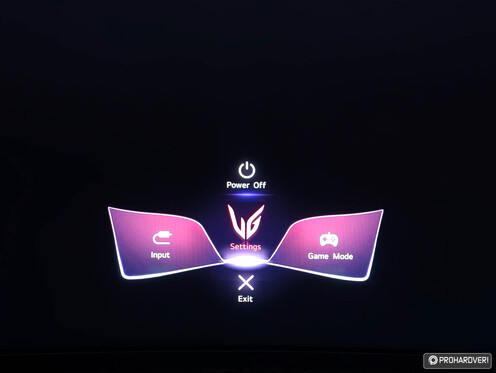

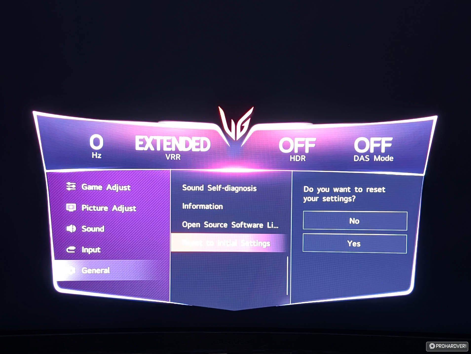

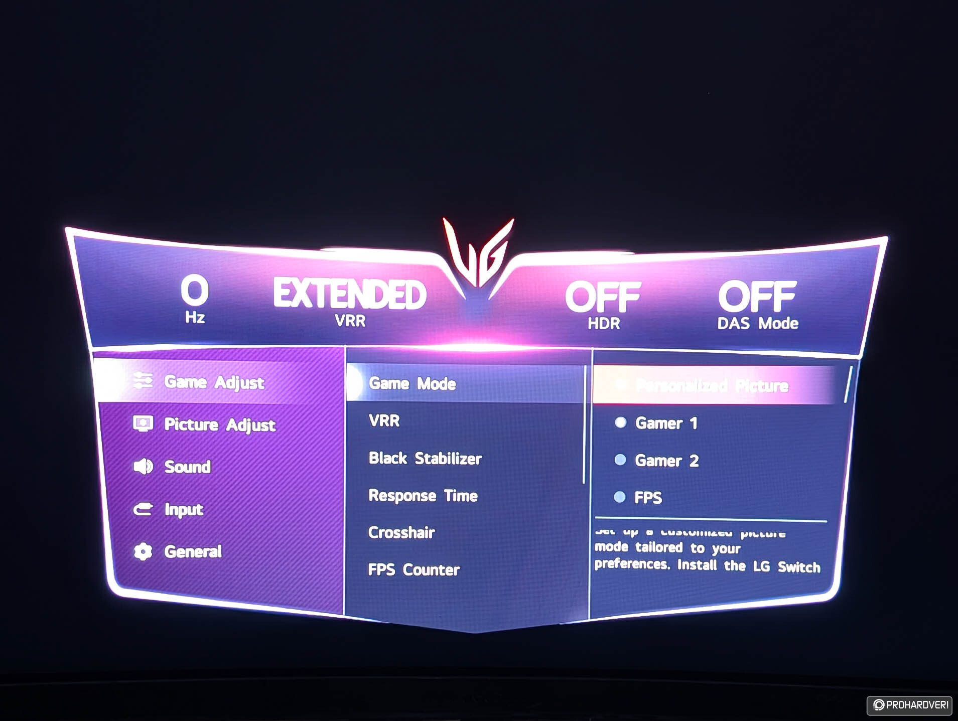

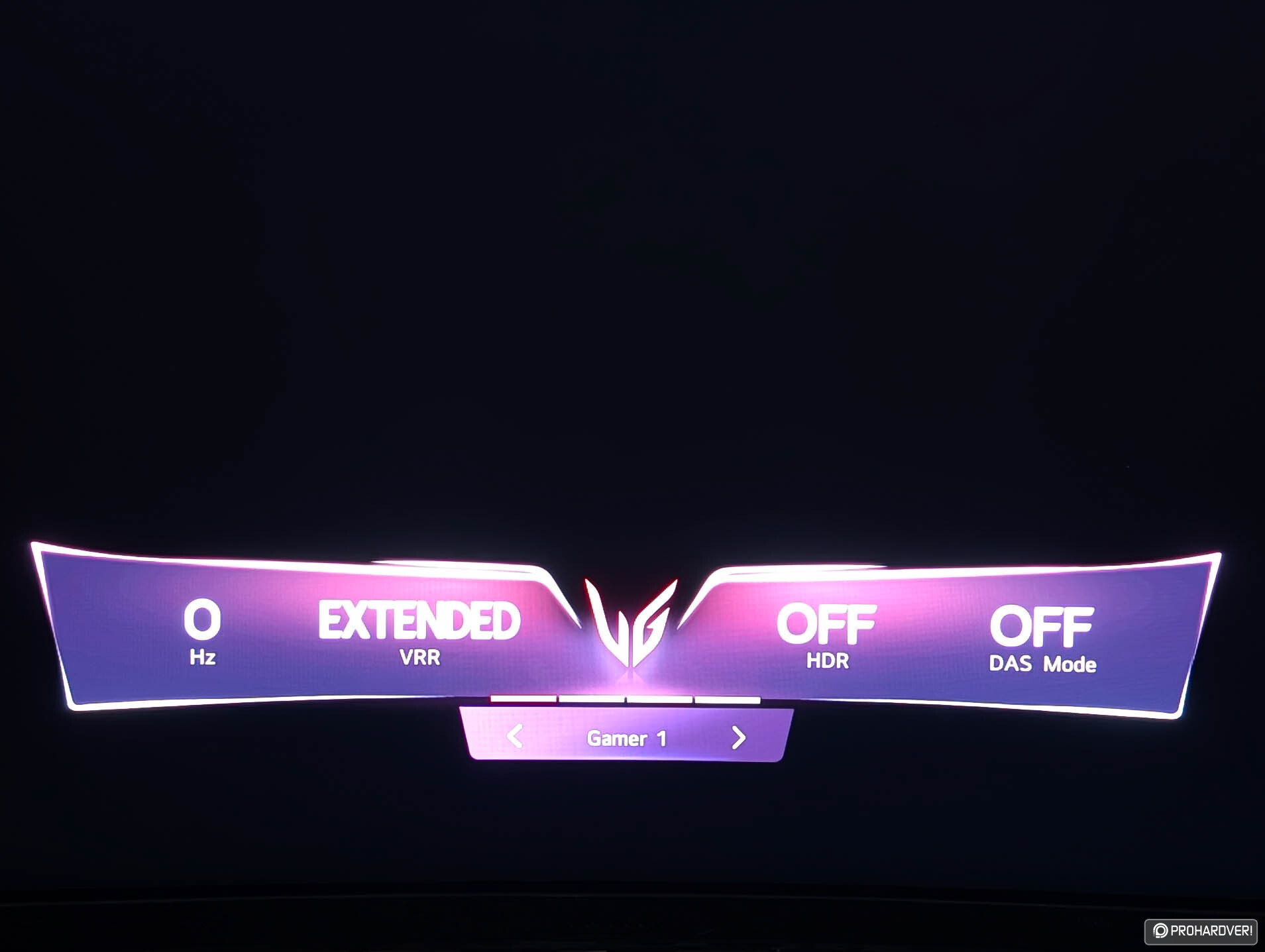

Az elmúlt időszakban tesztelt monitorok jobbára mind tele voltak extra képességekkel, AI támogatott OLED-kezelés, képjavítás, „okos” funkciók garmadája, és ezekhez passzoló menürendszer várt ránk a bekapcsolás után. Ehhez képest az LG UltraGear 52G930B üdítően egyszerű és puritán.

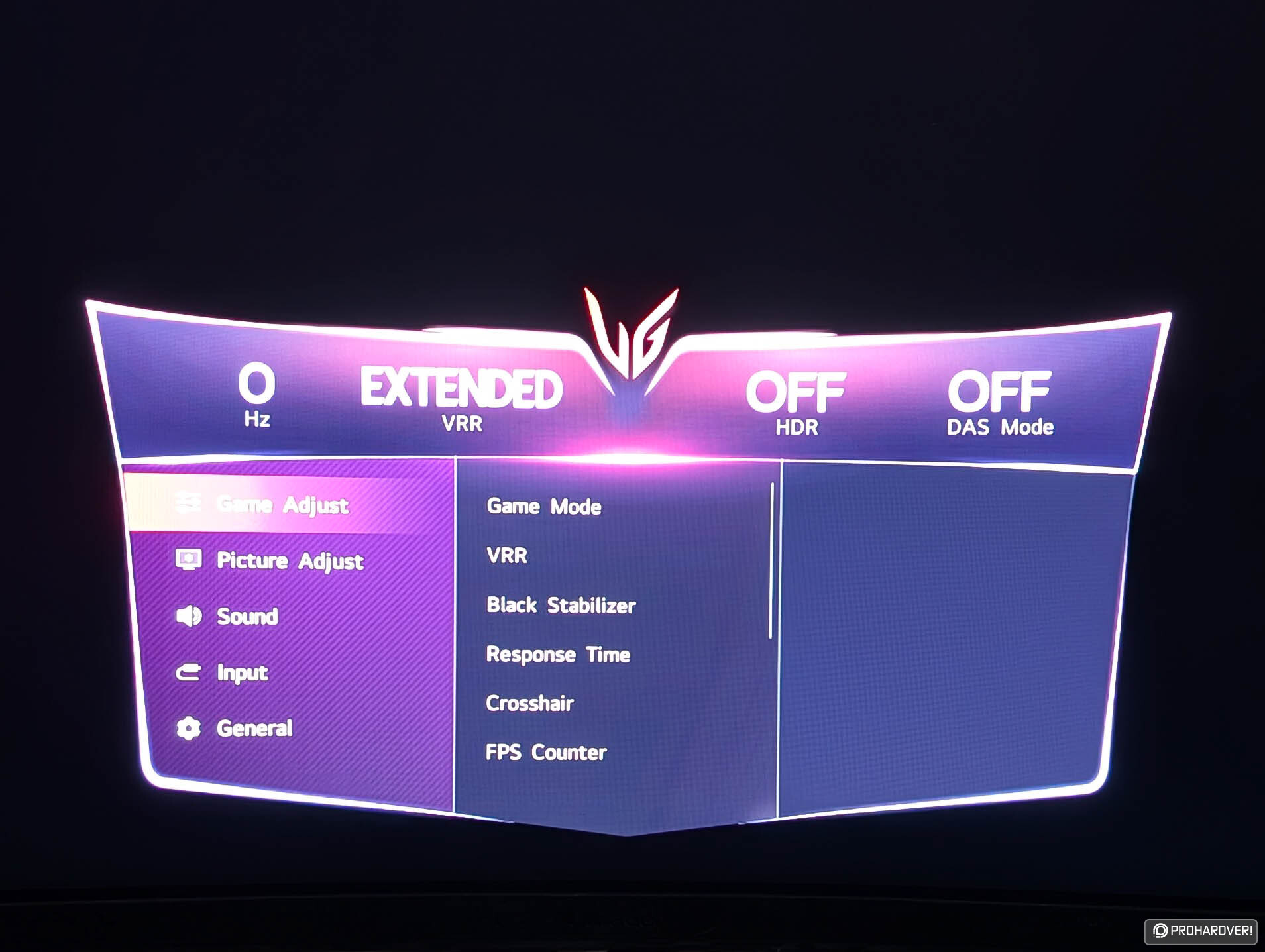

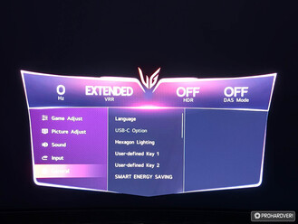

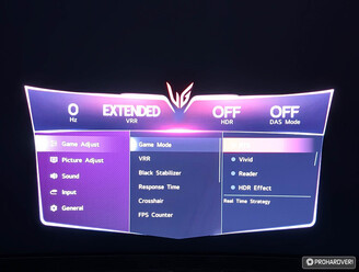

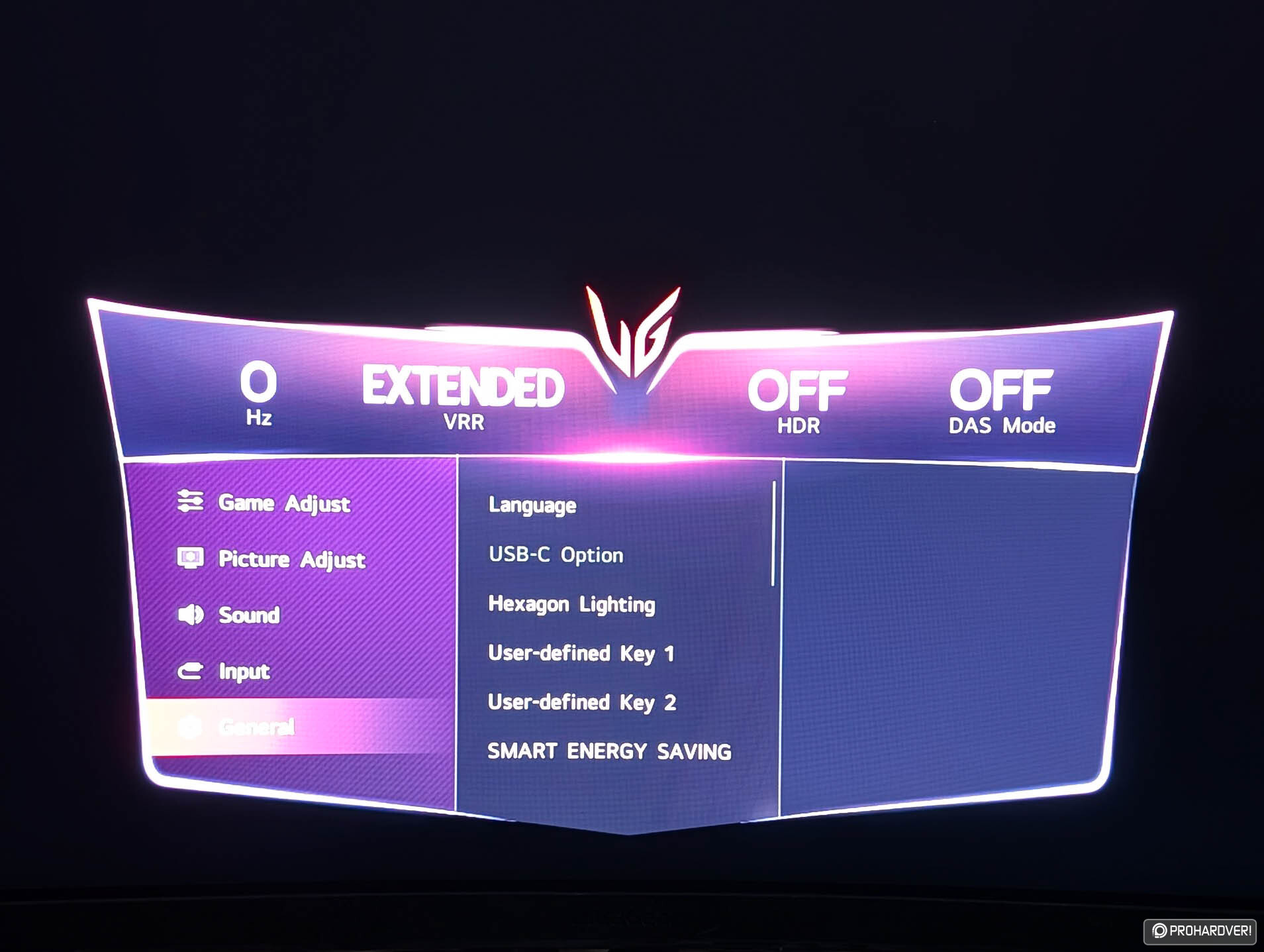

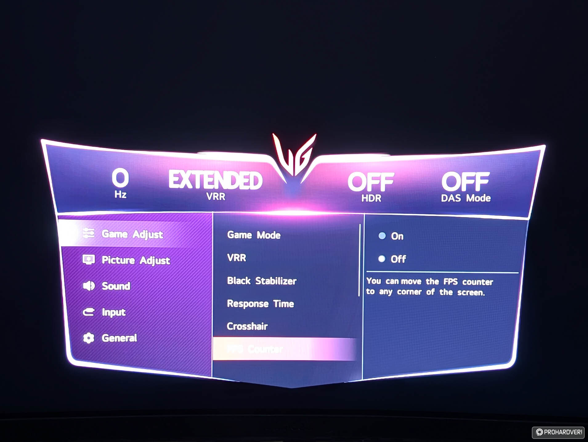

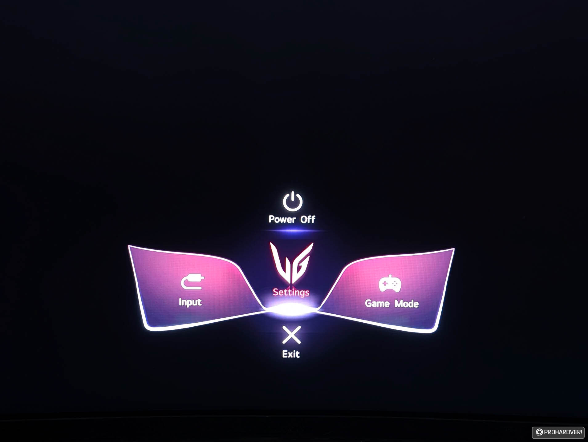

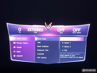

A menü persze az UltraGear szériában megszokott dizájnt és logikát követi, de a funkciókínálat alapvetően a kép megjelenését és a játékokhoz tartozó szolgáltatásokat fedi le. Kezeléséhez alapvetően a hátul található joystick használható, extra, testre szabható funkciókkal felruházott gombok nincsenek. A joy hosszan nyomva tartva a ki- és bekapcsolást intézi, bekapcsolt állapotban pedig egy rövid kattintással jutunk a főmenübe, ahol alapértelmezés szerint a további beállítások mellett a Game Mode-ba (amely igazából a megjelenítési profilok gyűjteményét jelenti) és a bemenetválasztóba juthatunk még el. Ezt a két opciót egyébként megváltoztathatjuk.

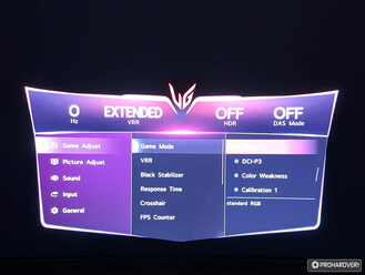

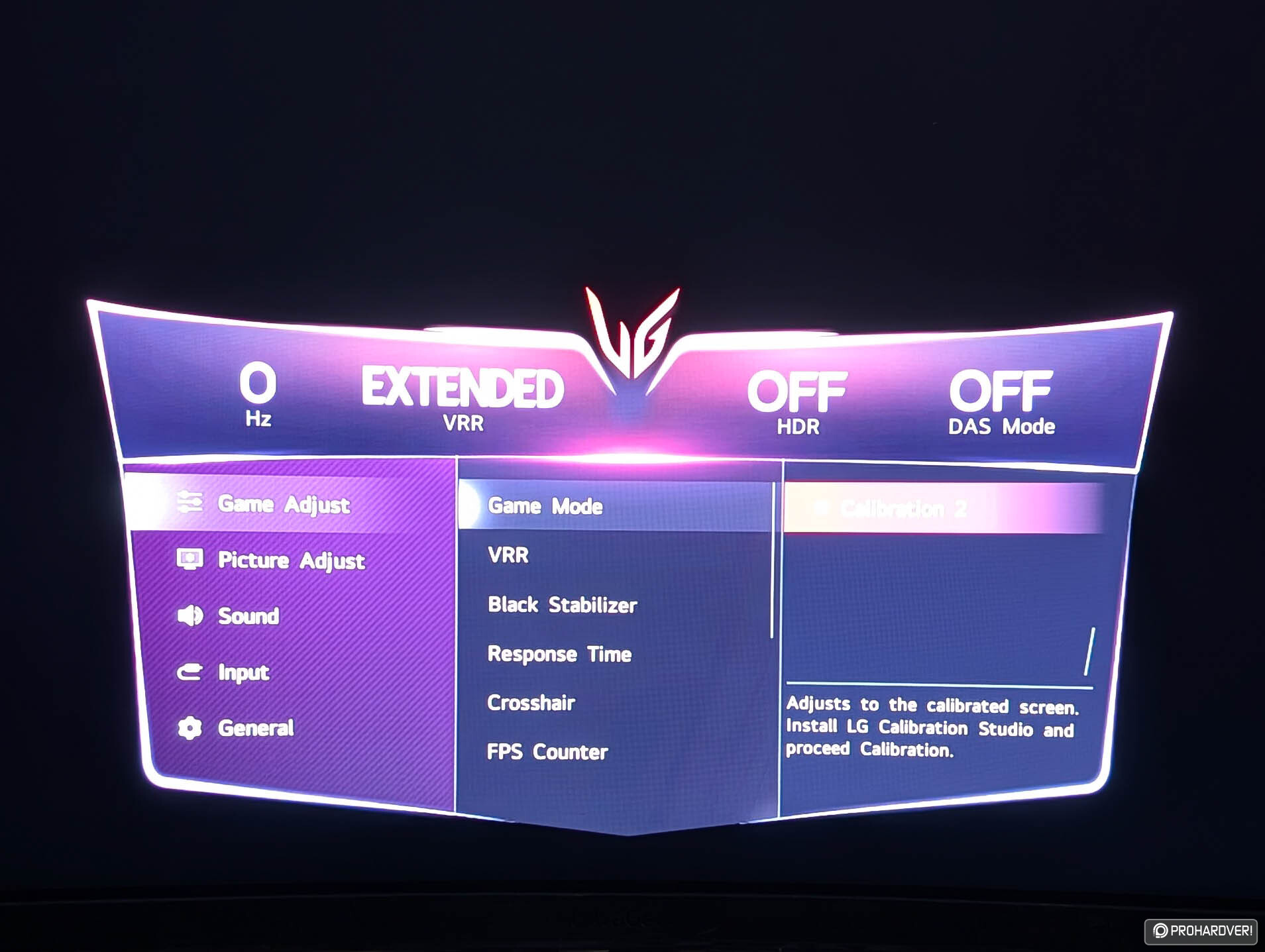

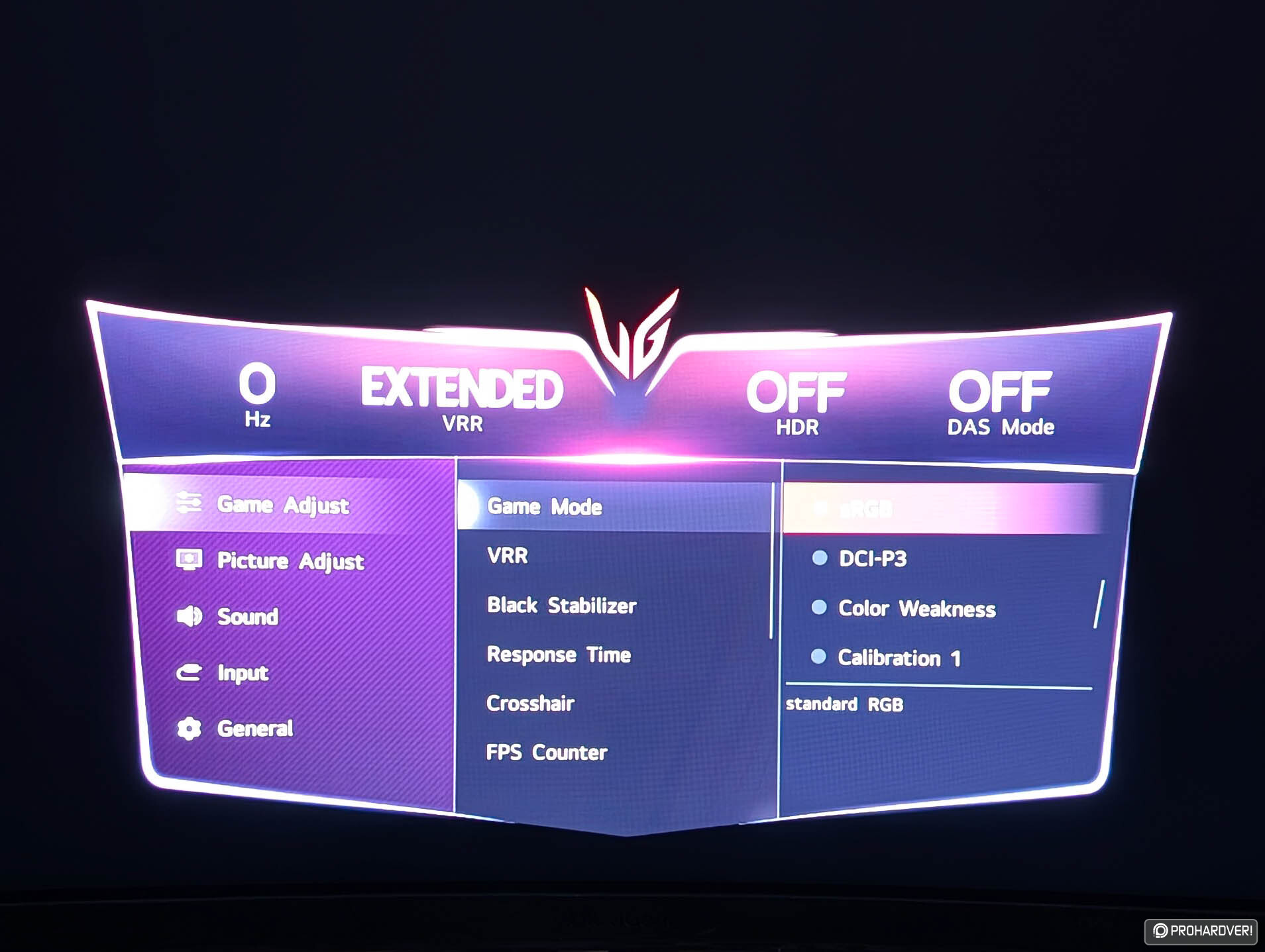

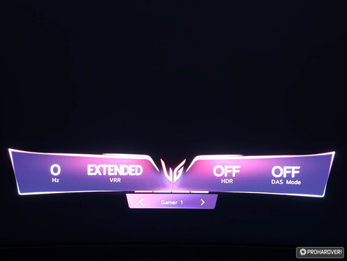

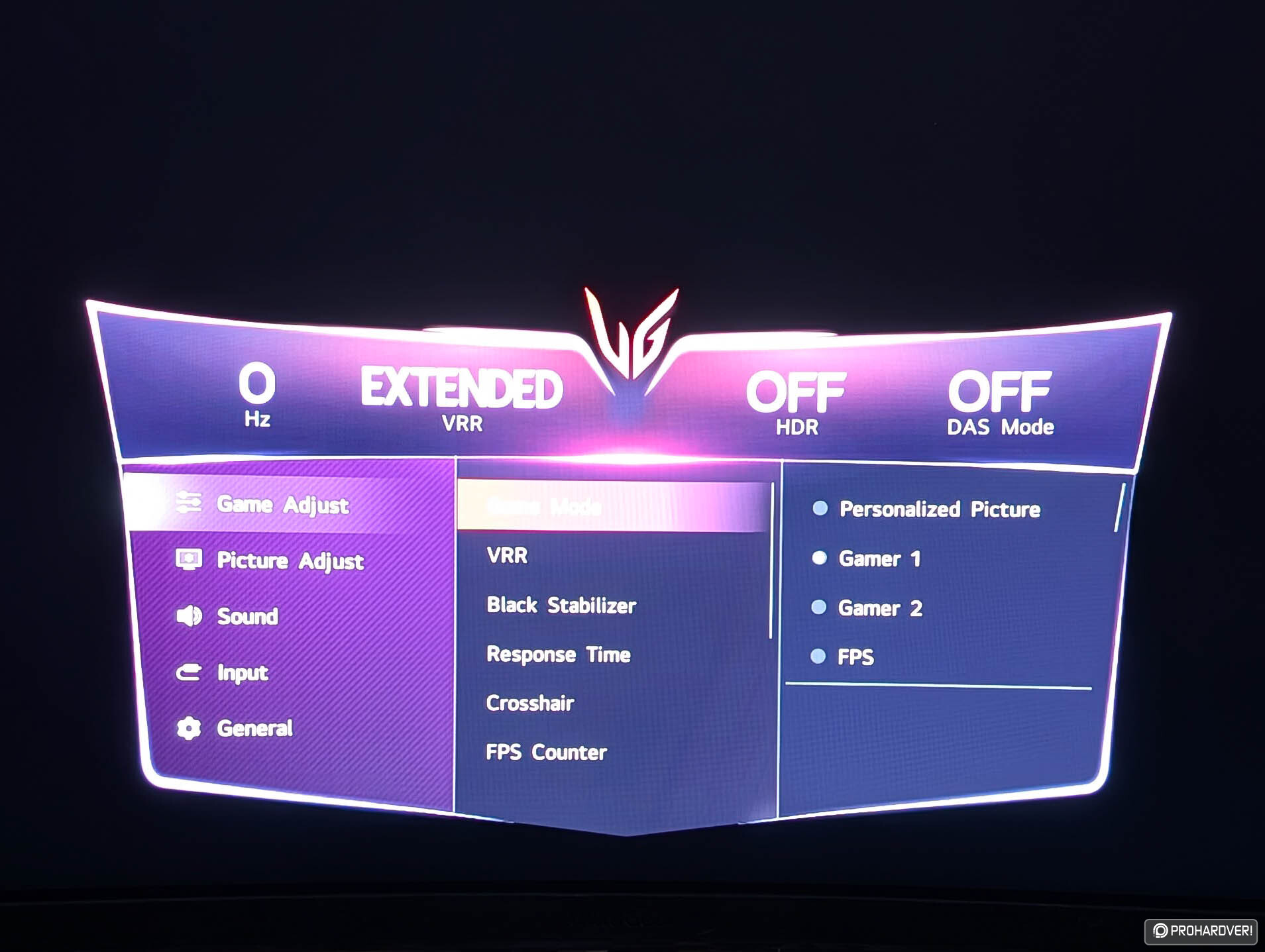

Mivel nincsenek okos szolgáltatások, netkapcsolat és webOS, a kezelőfelület villámgyors és mindenre azonnal reagál is. A beállítások között elsőként a „Game Adjust” menüben találjuk magunkat, itt egyrészt profilt tudunk váltani, másrészt a fekete szintet, a VRR működését befolyásolhatjuk. Van lehetőség a panel válaszidején gyorsítani, kérhetünk célkeresztet és FPS kijelzést, de ennél komolyabb játékos extrákat, például zoomot nem kapunk.

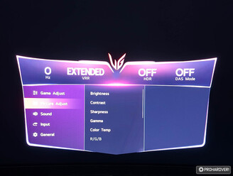

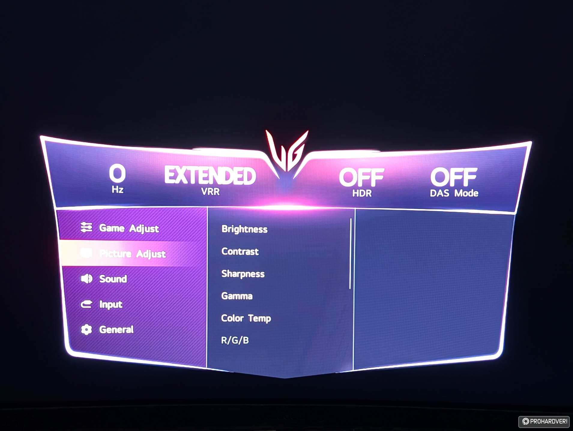

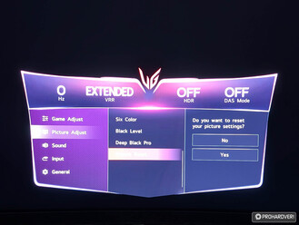

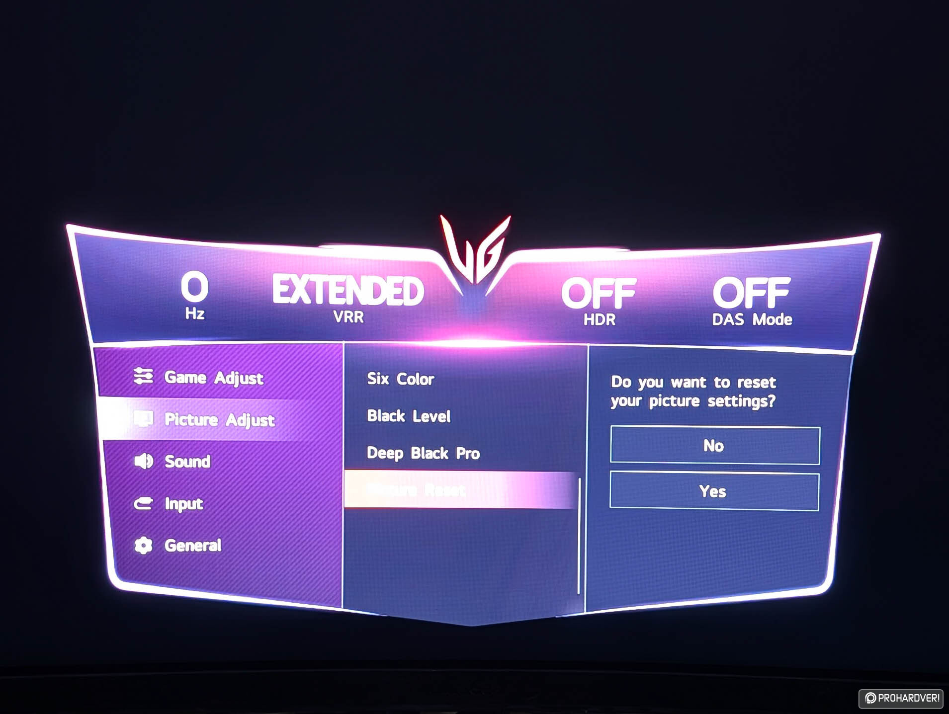

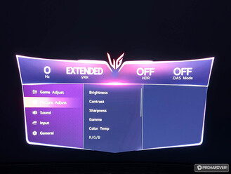

A Picture Adjust menü az adott profilhoz tartozó képbeállítások finomhangolására szolgál – fényerő, kontraszt, élesítés, gamma és a színek megjelenítéséhez tartozó opciókat találjuk itt. Színhőmérsékletnél előre megnevezett szintek (cold, warm, stb.) és manuálisnak nevezett beállítás is van, de az utóbbi is csak egy szimpla skála, Kelvin fokokra nem számíthatunk.

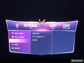

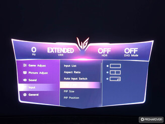

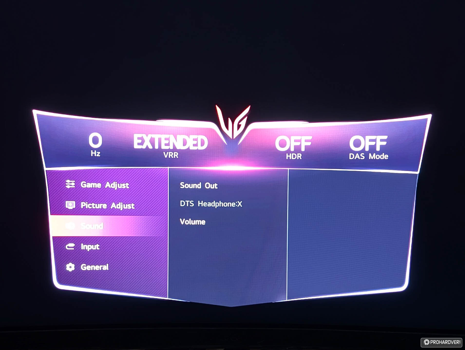

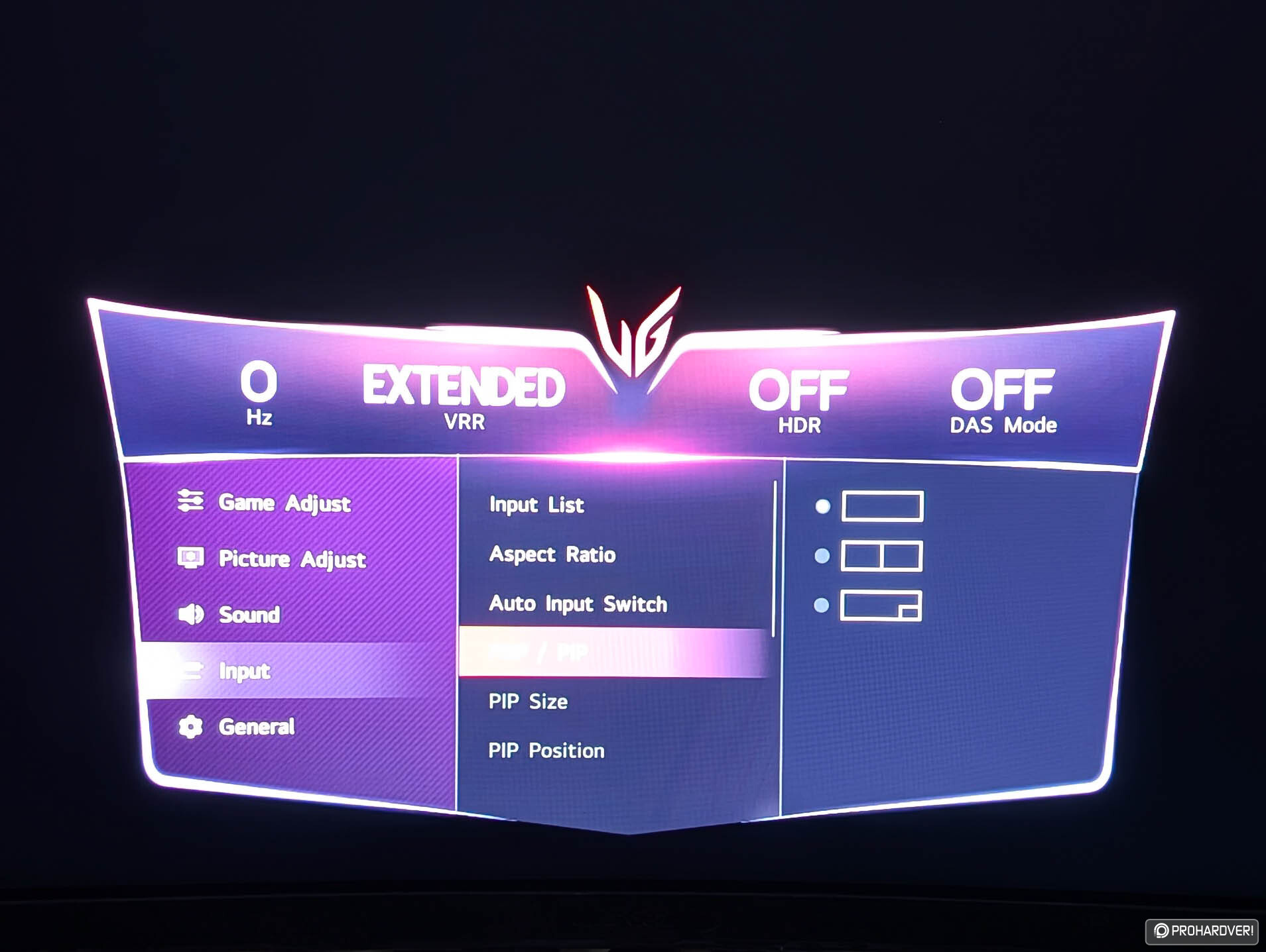

A hang menüben a fejhallgató-kimenet és a beépített hangszórók működését tudjuk testre szabni, az Input esetében pedig a beérkező jelek feldolgozását befolyásolhatjuk. Itt például beállítható, hogy ha kompetitív játék miatt csak egy kis méretű, Full HD felbontású képet akarunk monitorunk közepén látni, akkor az valóban így is jelenjen meg, illetve két bemenet párhuzamos használatának paramétereit is itt lehet befolyásolni.
