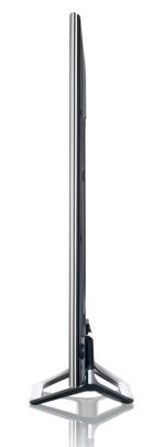

Az már első pillantásra látszik, hogy itt nem egy hétköznapi modellről van szó. A vállalat mindig is a bátor versenyzők közé tartozott, sosem féltek váratlant húzni, ha a dizájnról volt szó, elég ha csak a színezett élű Crystal Design koncepcióra gondolunk. De itt minden korábbinál tovább léptek. A mindössze 0,4 milliméter vastag fém keretek már megadják az alaphangot. Az anyagválasztás is remek, a szín is kellően elegáns-futurisztikus, ráadásul egyáltalán nem tolakodó, hiszen konkrétan alig látszik. A szennyeződéseket és a port is jól viseli, a kávával gyakorlatilag egy síkban lévő képernyő viszont túlságosan is tükröződik. A felső kávára került a beépített kamera a mikrofonok társaságában.
A cég már tavaly is kísérletezett különleges, nyakkal egybeépített talppal. A krómozott, csillag alakú kialakítás nem aratott osztatlan sikert, de ez az Organikus Talpnak nevezett kialakítás talán népszerűbb lesz. Az egész olyan, mintha egy szánkóra építettek volna egy tévét, de mivel színében tökéletesen illeszkedik a fém kerethez, ezért a végeredmény kifejezetten ízléses lett. Az egy darab kékesen derengő (kikapcsolható a világítás, ha bárkit zavar) logón kívül semmilyen egyéb díszítés nem került a tévére, habár erre nem is lett volna nagyon hely.
Az alkalmazott Edge-LED háttérvilágításnak köszönhetően a vastagságot sikerült három centiméterre csökkenteni. A három 1.4-es HDMI mellett (az egyik ARC támogatású) elhelyeztek három USB portot a mini jack, az Ethernet, a komponens, a kompozit, a digitális-, illetve analóg audió, a D-Sub és a Scart (adapterrel) csatlakozó társaságában. Az érintgombokat elengedték, és egy kisméretű joystickkal váltották fel őket. Ennek használata valamivel kényelmesebb, de még mindig össze sem lehet hasonlítani egy távirányítóval, úgyhogy ez tényleg csak akkor jöhet szóba, ha minden kötél szakadt. A fogyasztás ideális beállítások mellett 103 watt körül alakult, ami egészen jó szám egy ilyen méretű tévé esetében.

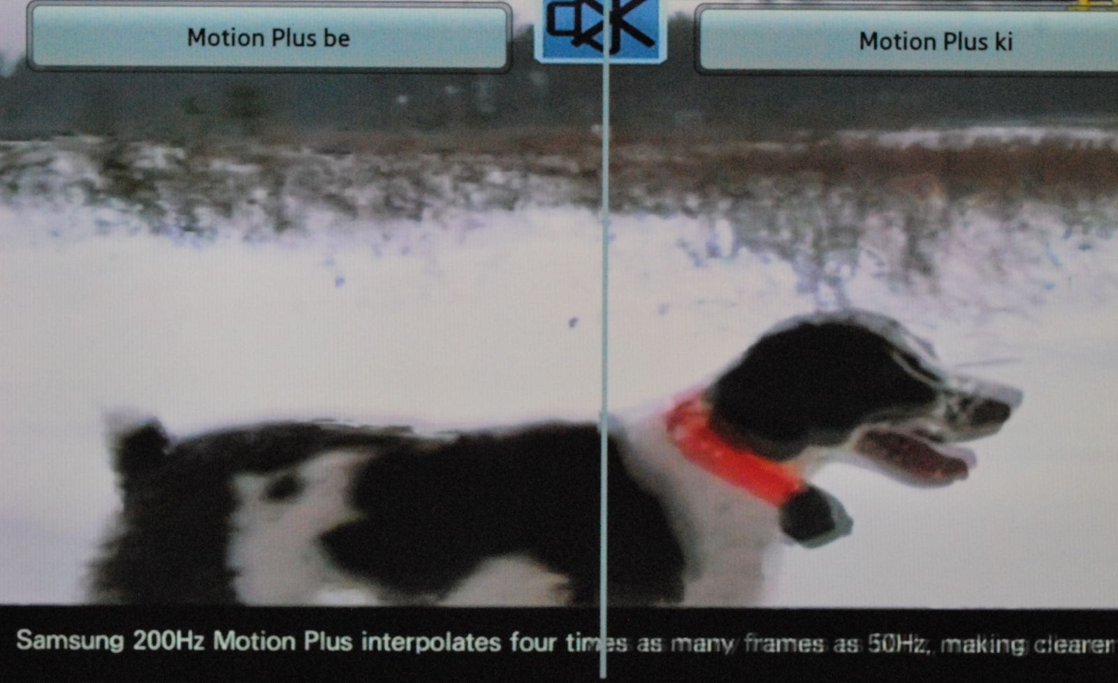

Bizonyos típusú adásoknál, ahol kisméretű objektumok mozognak gyorsan (jellemzően konkrétan billiárd közben) előfordult akadozás. Ezt az interpolációs technológiát alkalmazó Motion Plus funkcióval valamelyest lehet mérsékelni, de teljesen kiküszöbölni soha. Azért öröm az ürömben, hogy ez tényleg csak speciális tartalmak esetén bukkant fel. Olykor minimális zajosodás is megfigyelhető volt, főként akkor, ha a dinamikus kontraszt be volt kapcsolva. Egy-két adó műsoránál néha megjelent egy villanásnyi időre halvány auraszerűség az objektumok körül, de ez szerencsére nagyon ritkán jelentkezett. A logók, illetve a képernyőn átfutó feliratok megjelenítésével nem volt különösebb gond, bár egy-két döccenésre azért akadt példa. A ferde vonalak megjelenítésébe nem lehet belekötni, a lépcsősödés nem zavarta meg a műélvezetet.

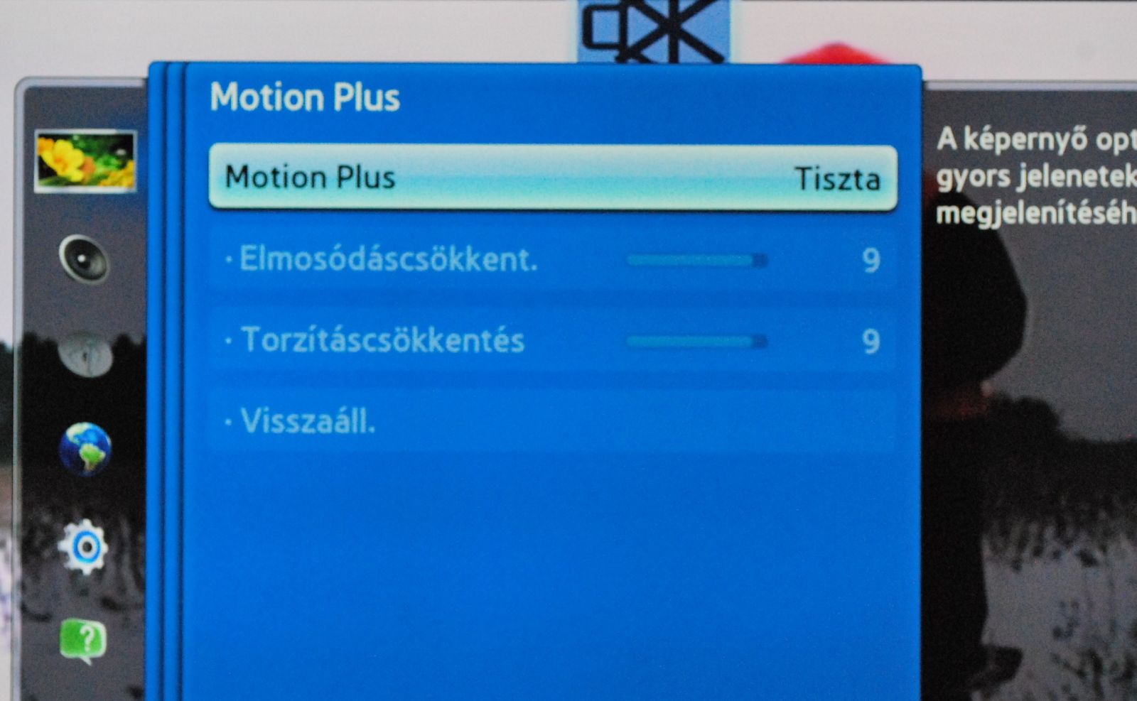

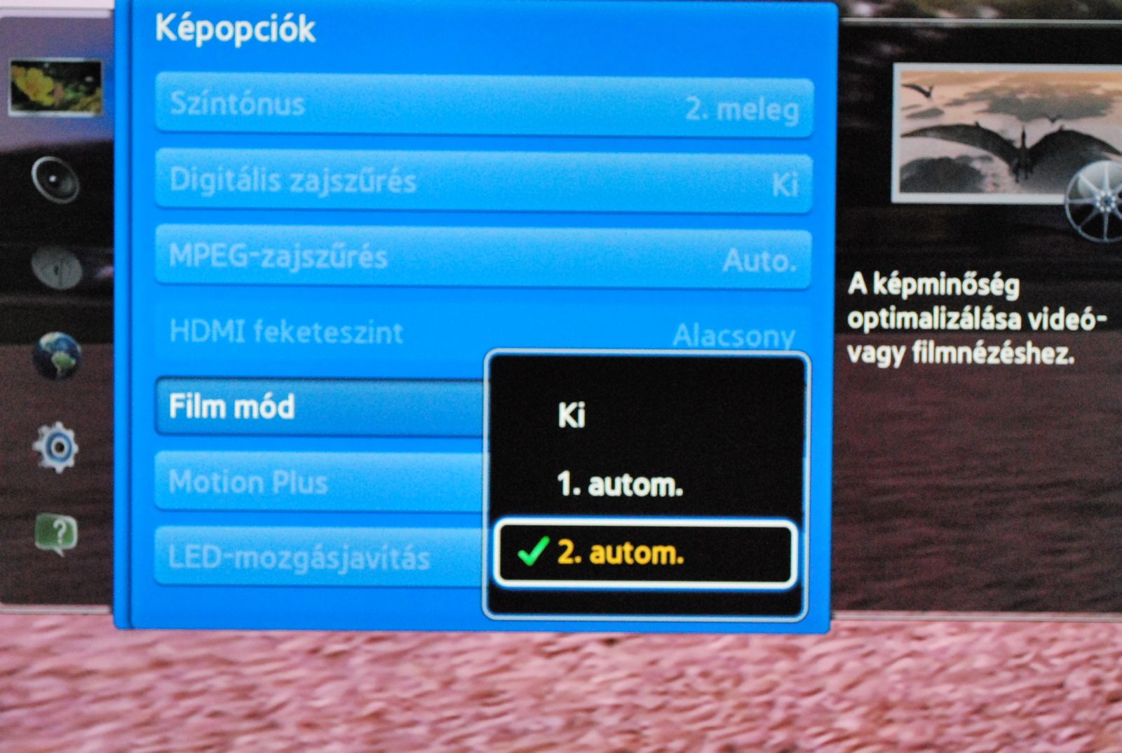

Motion Flow: Erről már esett szó korábban, arról viszont nem, hogy három előre beprogramozott opció közül lehet választani, illetve helyet kapott a kínálatban egy Egyéni profil is. Itt mód nyílik az elmosódás, illetve a torzítás csökkentésének egy tízfokozatú skálán történő beállítására. Ezzel érdemes óvatosan bánni, mert túlságosan agresszívre állítva hajlamos furcsaságokat művelni a kép, érthetetlenül belassul vagy felgyorsul olyakor egy-egy pillanatra.

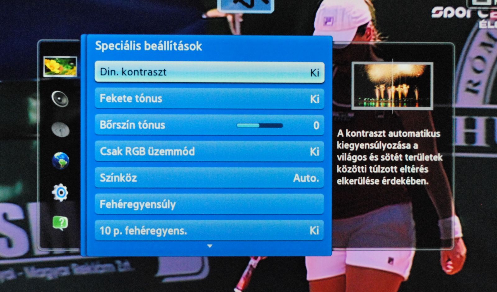

Digitális zajszűrés/MPEG zajszűrés: Lehet automatára állítani, ilyenkor nem sok vizet zavar, de a közepes vagy a magas fokozat azért már túlzás lehet. Nagyfelbontású, jó minőségű forrásból származó tartalmak esetén nyugodt szívvel kikapcsolható.

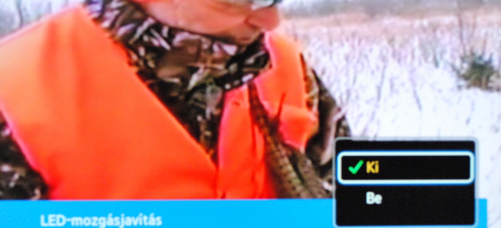

LED mozgásjavítás: Ez elméletileg gyorsan mozgó objektumok esetén automatikusan változtat a keretben kialakított fénykibocsátó dióda csoportok fényerején (micro dimming) a célból, hogy folyamatosabbnak tűnjön a mozgás. Aktiválásával előfordulhat, hogy néha enyhén villódzni kezd a kép, úgyhogy talán jobb kikapcsolni.
Dinamikus kontrasztarány: A kontraszt automatikus kiegyensúlyozása a világos és sötét területek közötti túlzott eltérés elkerülése érdekében. Ez remekül hangzik, de bekapcsolt állapotban előfordulhat, hogy enyhén villódzni kezd a kép, úgyhogy inkább jobb kilőni.

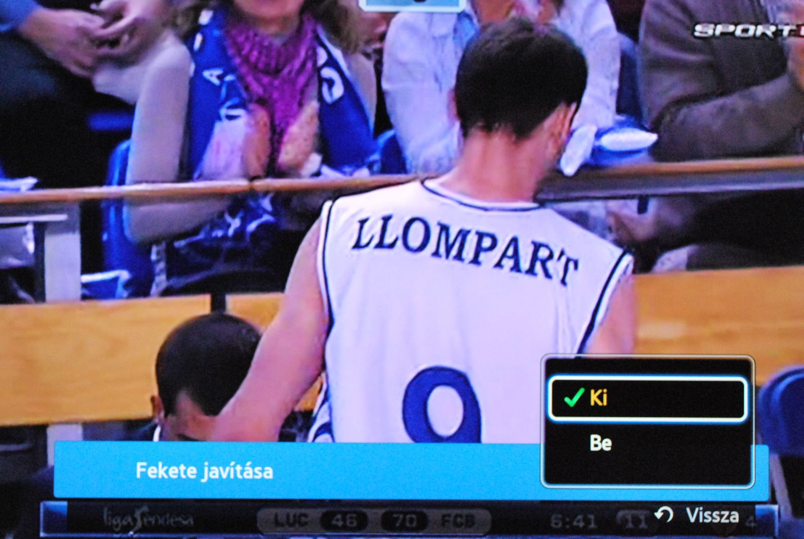

Fekete tónus: Elvileg arra szolgál, hogy a kép mélységét növelje a fekete szín mélységének módosításával. Ám ez a gyakorlatban nem működik, viszont arra kiváló, hogy a valamilyen okból túl világos anyagokat szépen leszabályozza.

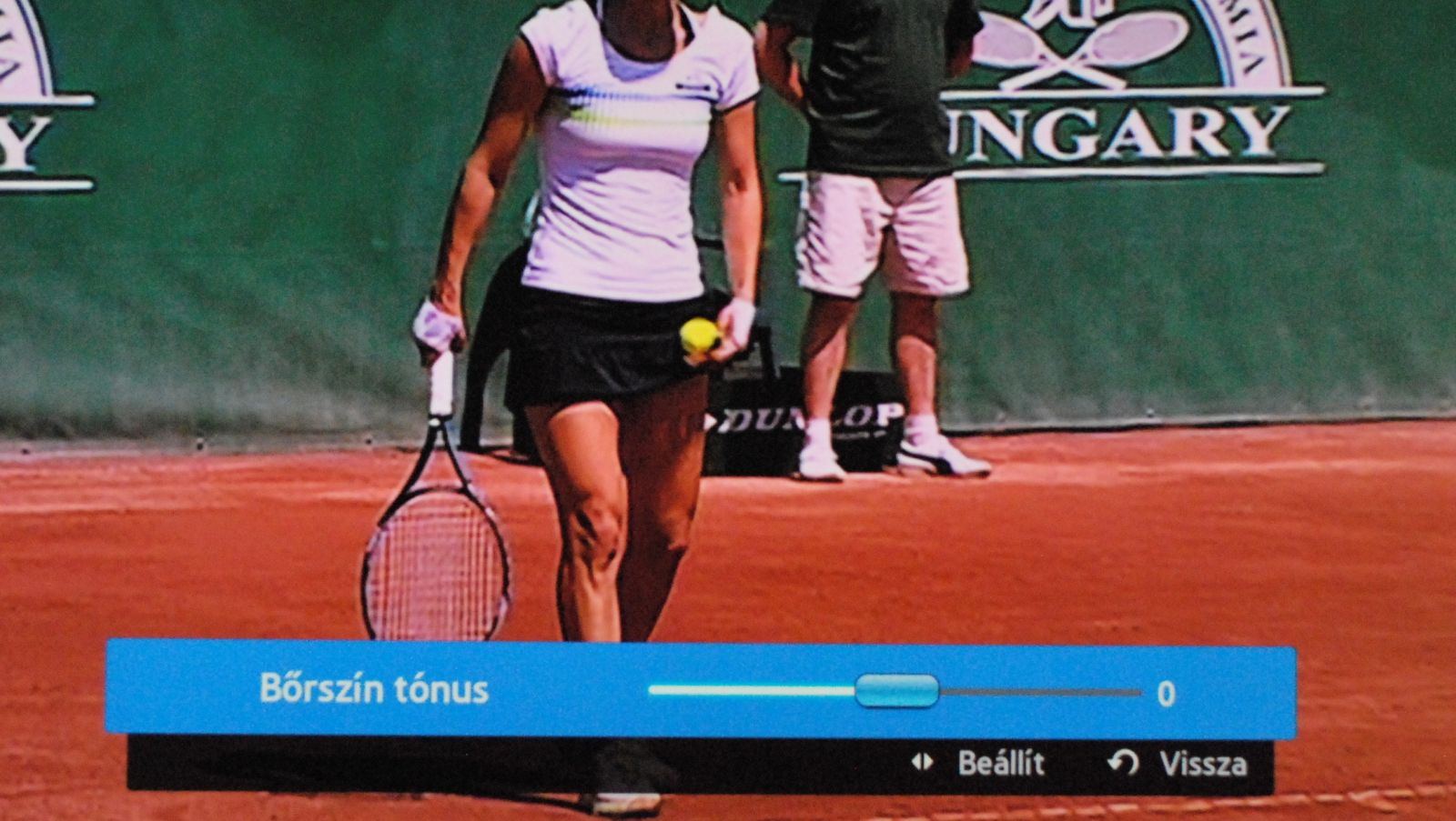

Bőrszín tónus: Ez régi Samsung találmány már. Egy harminc fokozatból álló skála segítségével kenhetünk pirosítót a képernyőn felbukkanó sápatag arcokra. Ha valami bibi akadna a bőr megjelenítésével, akkor érdemes elbabrálni vele.

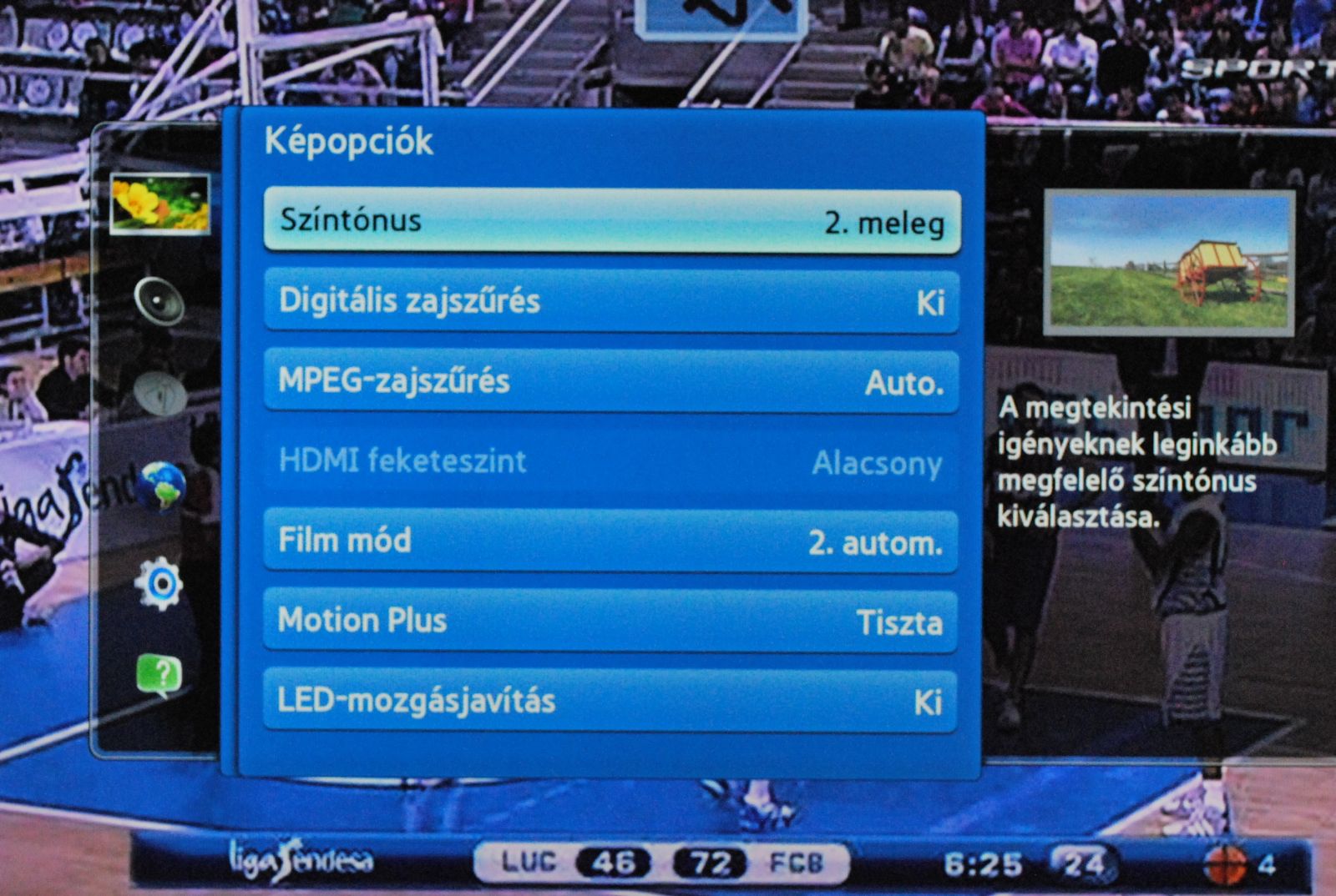

Ideális képbeállítások, hang
A Samsung korábbi tévéire jellemző volt, hogy nem kínáltak túl nagy választékot az előzetesen beprogamozott profilok terén, és ezen sajnos most sem változtattak. Ennél is nagyobb baj, hogy a négy opció közül egyedül a Film tűnik használhatónak. A korábban remekül teljesítő Természetes opció is érthetetlenül világos lett, a Kiemelthez hasonlóan. Sajnos ezek analóg, kisfelbontású tartalmak esetén használhatatlanok, mert borzasztóan zajos lesz a kép. A Normál sem az igazi, mert ott meg szürke fátyol telepszik a képre, amin azért a fényerő csökkentésével lehet valamelyest segíteni.
Így tehát marad otthoni használatra a Film (ami egyébként remek), hiszen ha mondjuk egy világos helyen, szállodában, irodában, szórakozóhelyen vetnék be, ott a fent említett három fiók jól szuperálhat. Azért nem jár jó pont, hogy a Felhasználói profil ismét kimaradt a szórásból. Így valamelyiket a négy közül be kell áldoznia annak, aki elmolyolgatna azzal, hogy saját ízlése szerint állítgassa be a képet.

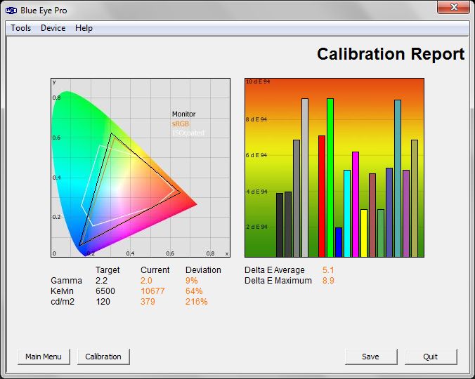

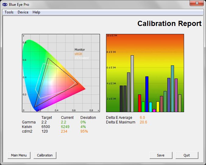

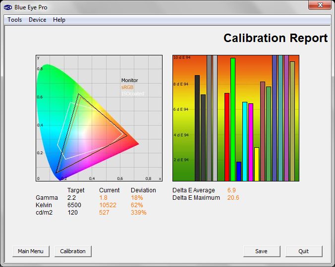

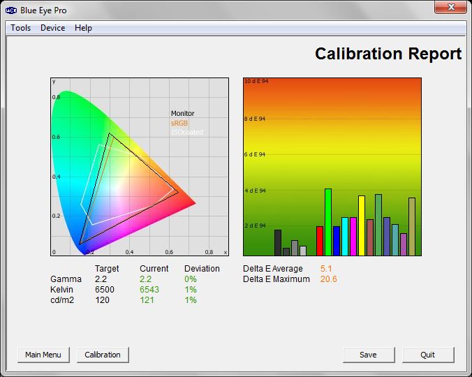

Egy kalibrátorral, illetve a LaCie Blue Eye Pro névre hallgató alkalmazás segítségével vettük szemügyre tüzetesebben az előzetes beállításokat. Sorrendben: Film, Kiemelt, Normál, Természetes. A kép jobb oldalán látható, hogy a bemért 18 szín milyen mértékben tér el a referenciától. Ennek meghatározására használatos a delta E, ami egy olyan numerikus érték, amely két különböző szín távolságát határozza meg egy színrendszeren belül. Minél kisebb a delta E értéke egy adott színnél, annál közelebb áll a referenciához, vagyis annál jobb.
Sajnos a mérések azt mutatják, hogy a kalibrálás nem sikerült a legjobban, hiszen a delta E értékek elég magasak, pedig szemre semmi gond nem volt a képpel. Mindesetre következzenek az általunk és a kalibrátor által legjobbnak vélt beállítások:
| Samsung UE55ES8000 | |
| Kontraszt | 92 |
| Háttérvilágítás | 12 |
| Fényerő | 35 |

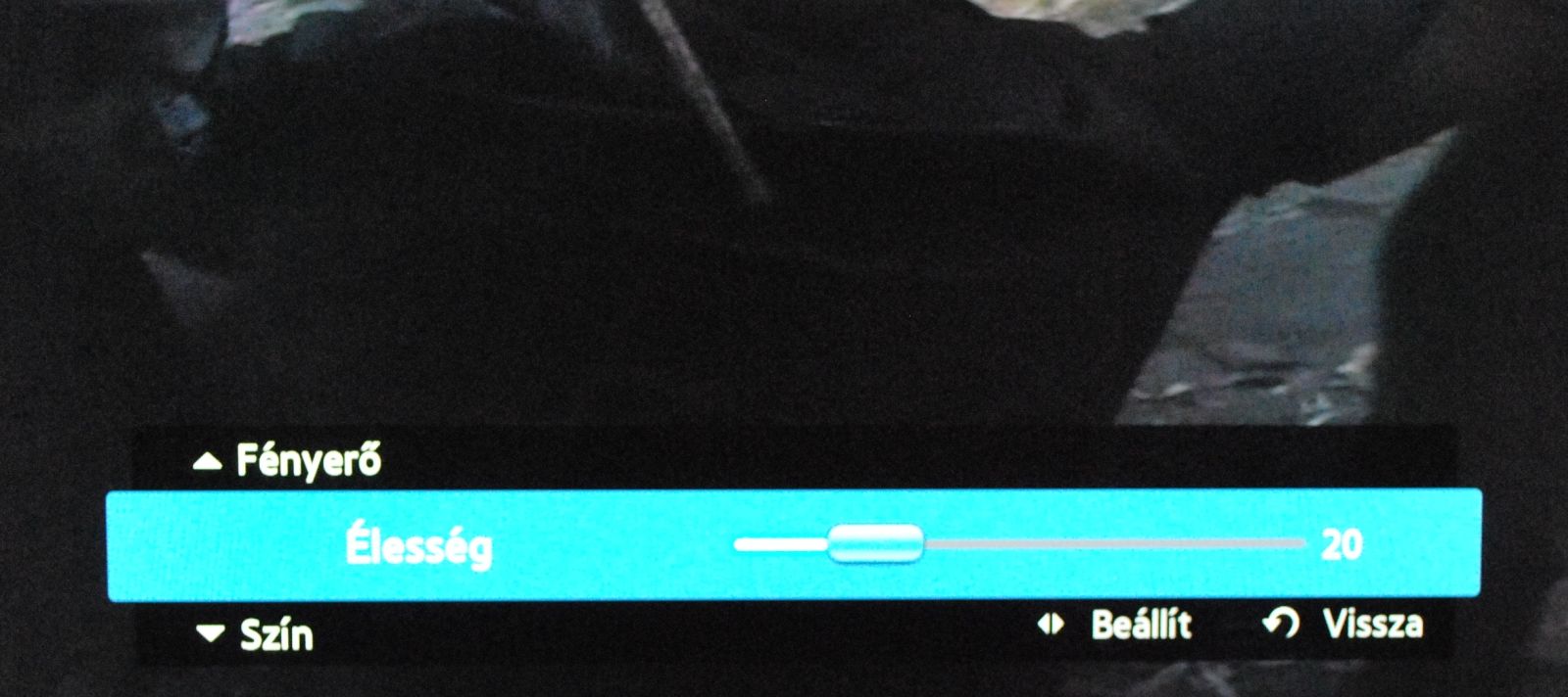

| Képélesség | HD: 0 SD: 25 |
| Szín | 50 |
| Bőrszín tónus | 0 |
| Öko üzemmód | Ki |
| Motion Plus | Ki/Alacsony |
| Gamma | 2 |
| Fehéregyensúly P-eltolás | 30 |
| Fehéregyensúly Z-eltolás | 21 |
| Fehéregyensúly K-eltolás | 18 |
| Fehéregyensúly P-nyereség | 25 |
| Fehéregyensúly Z-nyereség | 25 |
| Fehéregyensúly K-nyereség | 25 |
| Dinamikus Kontraszt | Ki |
| Fekete Tónus | Ki |
| Színköz | Auto |
| Fekete javítása | Ki |
| Fényerő Mozgáshoz | Ki |
| Digitális zajszűrés | Bekapcsolható |
| LED mozgásjavítás | Ki |

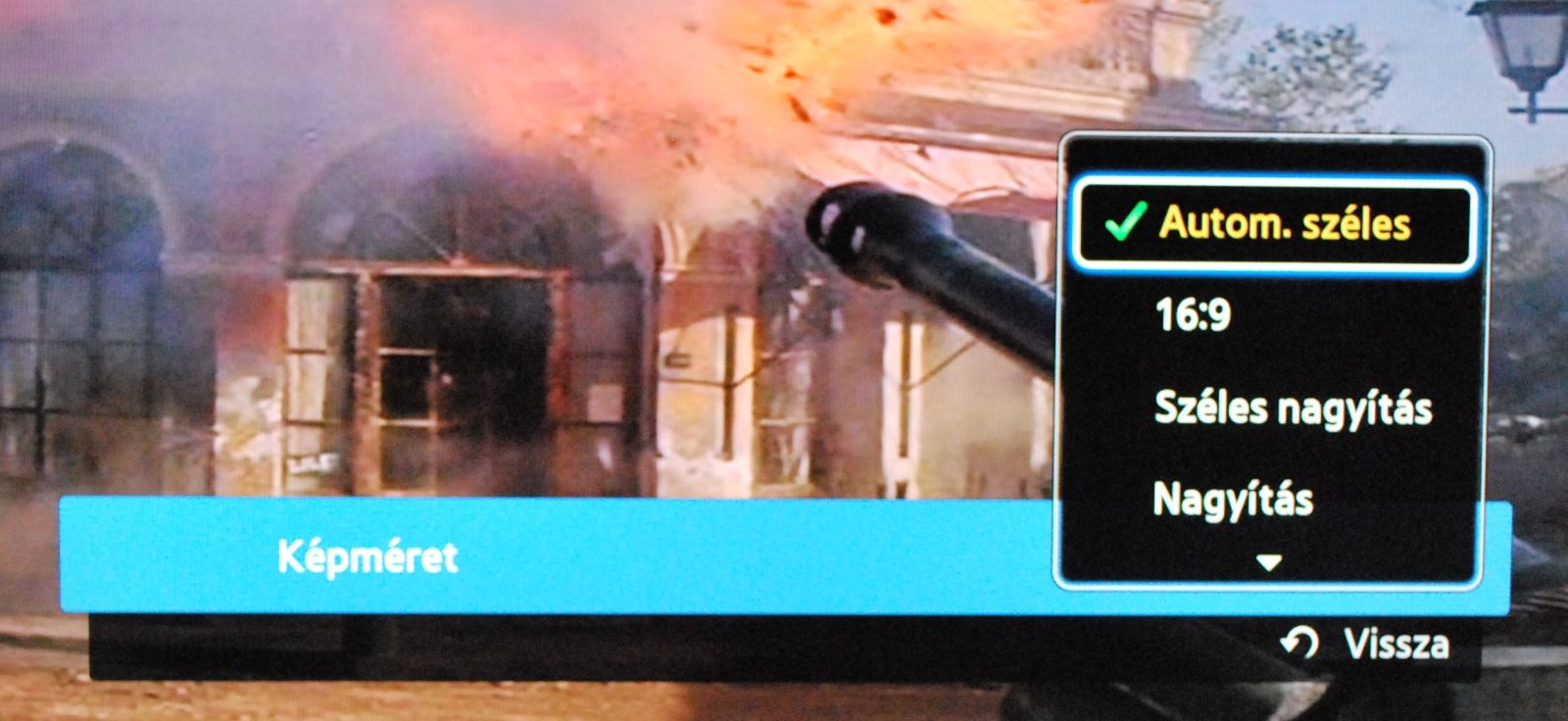

A képaránnyal nem vacakoltak sokat. A 16:9 mellett elérhető a 4:3 és két nagyított opció is. De talán a legjobb egyszerűen Automatán hagyni, ugyanis az elektronika remekül végzi a dolgát, és mindig tökéletesen, a lehető legkevesebb torzítással tölti ki a képet.

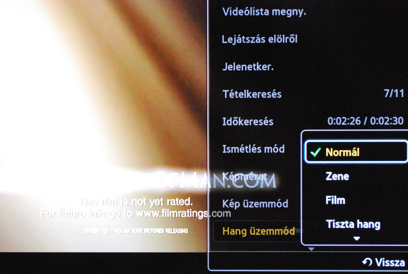

Az ultravékony keretbe már végképp semmi esély nem volt hangsugárzókat építeni, így ezek a hátlapra kerültek. Ennek ellenére a megszólalással nincs különösebb gond, bár azt természetesen dőreség lenne várni, hogy úgy dörrenjen meg, mint egy kompakt házimozirendszer vagy akár egy soundbar. Összesen öt előre beállított profil között választhatunk, amelyek már nevükben (Normál, Zene, Film, Tiszta hang, Hangosított) is jelzik, hogy nagyjából milyen jellegű tartalom mellé szánják. Természetesen ezek nem kőbevésett szabályok, főleg, hogy olyan ordító különbség nem is fedezhető fel közöttük.
Bekerült ide két speciális hangzásmód is. A Dialog Clarity egyenletes háttérhangszintet biztosítva erősíti fel a beszédhangot, a Virtual Surround pedig elméletileg arra képes, hogy valósághű térhangzást hozzon létre, de ez annyi más hasonló megoldáshoz hasonlóan itt sem működik igazán. Erre és ehhez ugyanis a kétszer tíz wattos beépített hangszóró egyszerűen kevés. Érdemes megemlíteni még az Automatikus hangerő funkciót, melynek aktiválása után az elektronika magától kiegyenlíti a hangerőkülönbséget csatornaváltáskor. Emellett természetesen arra is mód nyílik, hogy bárki saját ízléséhez szabja a balanszot, illetve a magas- és mély hangok arányát, úgyhogy ha valakinek nem tetszenek az előzetes beállítások, akkor érdemes ezzel elszórakoznia.

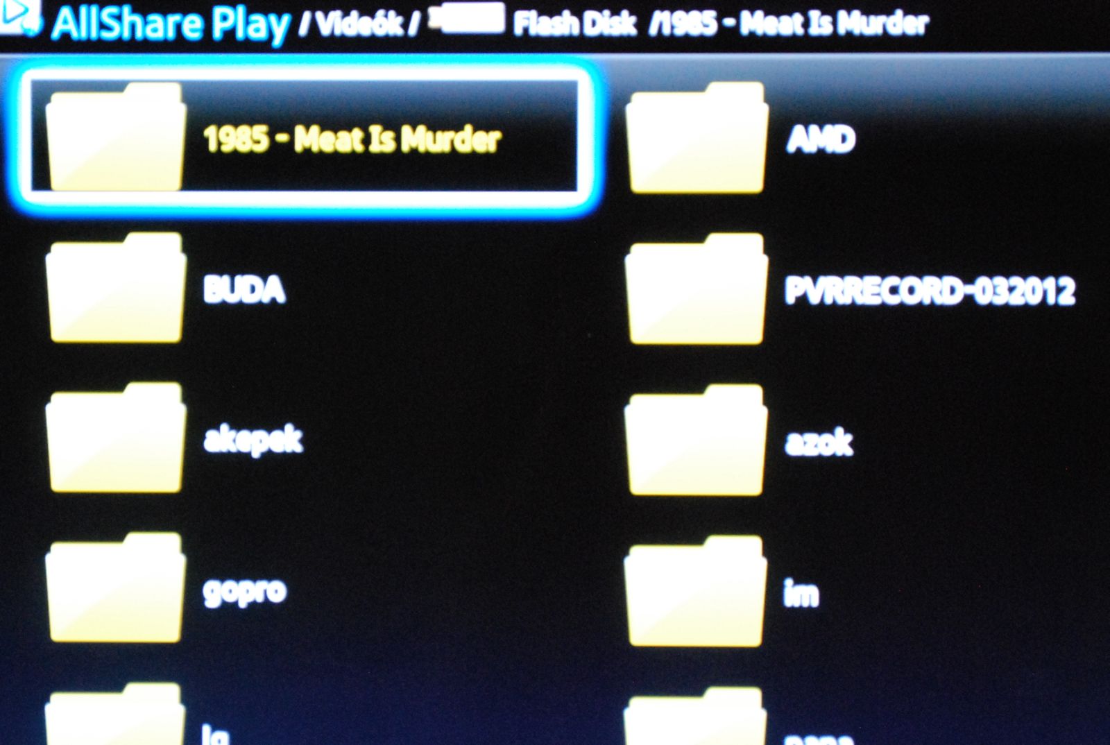

A Samsung mindig is a pionírok közé tartozott e téren (például ők voltak az elsők, akik integrált médialejátszóval látták el tévéiket), sok szempontból a konkurencia előtt járnak, olyannyira, hogy számos újdonsággal elsőként álltak elő. Így arra számítani lehetett, hogy ezzel most sem lesz probléma.

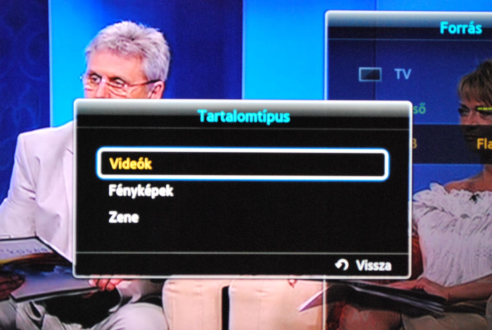

A trendeknek megfelelően nem látható az összes fájl, hiszen előzetesen ki kell választani, hogy milyen típusú állományokkal (film, zene, fotó) foglalkozna az ember, utána csak ezek jelennek meg a képernyőn. A grafikus kezelőfelületet kicsit átszabták, de az nem változott, hogy alapvetően a Windows fájlkezelőjére hasonlít a kialakítás. A mappák és a fájlok között a kurzorbillentyűkkel lehet lépkedni, és mivel az egyes elérhető funkciókról az alsó információs sáv folyamatosan tájékoztat, így a kezelés senkinek sem okozhat gondot. A hagyományos könyvtárstruktúra mellett beállítható, hogy a rendszer név vagy dátum alapján listázza az egyes állományokat.
Videók

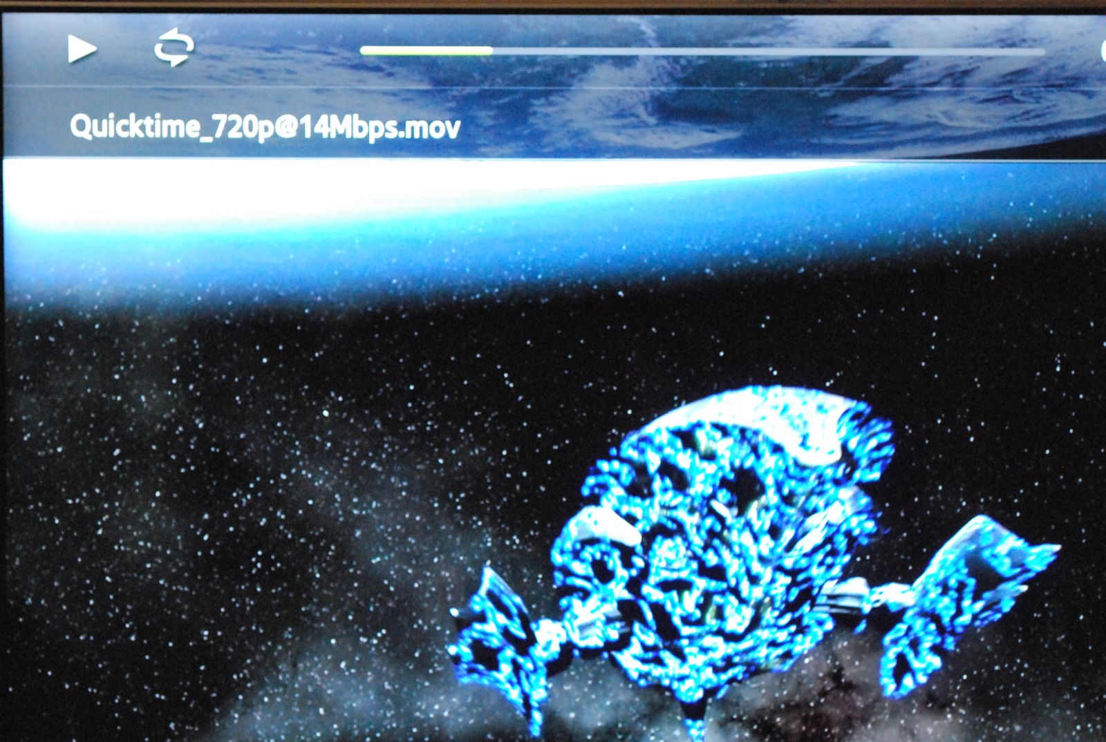

A távirányítón található funkciógombok mellett a nyilakkal is bele lehet tekerni az anyagba, sőt arra is képes, hogy virtuális fejezetekre bontsa az anyagokat. Ezekhez képet is mellékel, ezzel jóval egyszerűbbé teszi a navigálást. És ez még nem minden, hiszen előhívható a virtuális csúszka, ahol egy szempillantás alatt nagy távolságok ugorhatóak át, emellett a számok segítségével másodpercre pontosan megadható, hogy honnan folytatódjon a lejátszás. A feliratok megjelenítése megoldott (amennyiben annak neve megegyezik a forrásanyagéval). Bár a karakterek színén és méretén nem lehet állítani, ez nem jelent különösebb gondot, hiszen a szöveg általában jól olvasható. Amennyiben valaki nem elégedett a képi világgal és a megszólalással, akár film közben is válthat az egyes profilok között. Egy gombnyomással pedig a videóval kapcsolatos információk (cím, hossz, méret, hely, felbontás, videokodek, hangkodek) is elérhetőek.

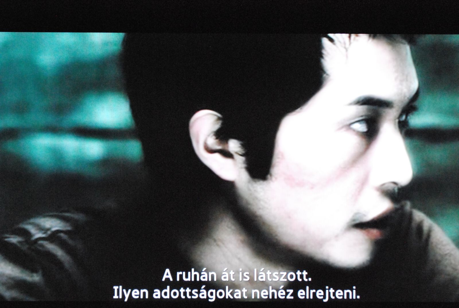

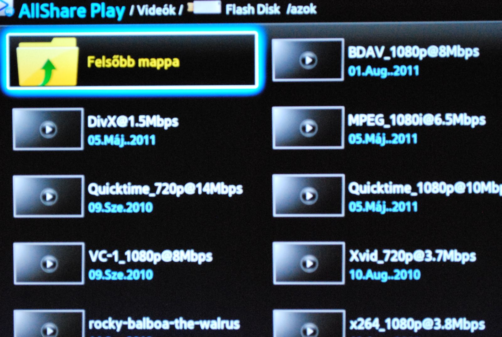

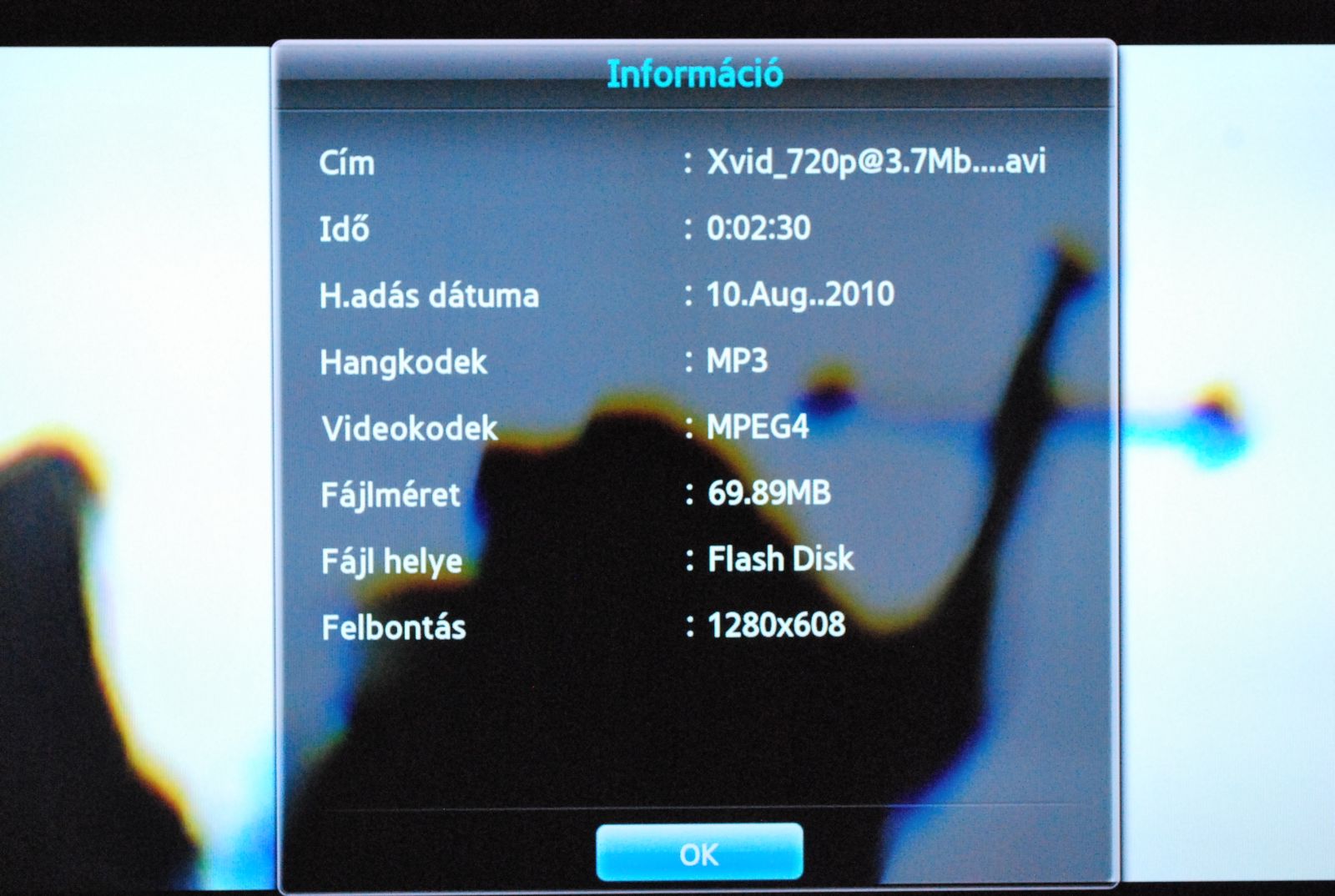

A formátumtámogatás vizsgálatához szokásos tesztcsomagunkat használtuk. És ezen a téren ez a szolgáltatás kiválóan vizsgázott, hiszen Killa_sample kivelével az összes állományt lejátszotta. Sem a hanggal, sem a színekkel sehol nem voltak problémák, emellett akadozásmentesen, gyakorlatilag döccenés nélkül jelenítette meg a videókat.

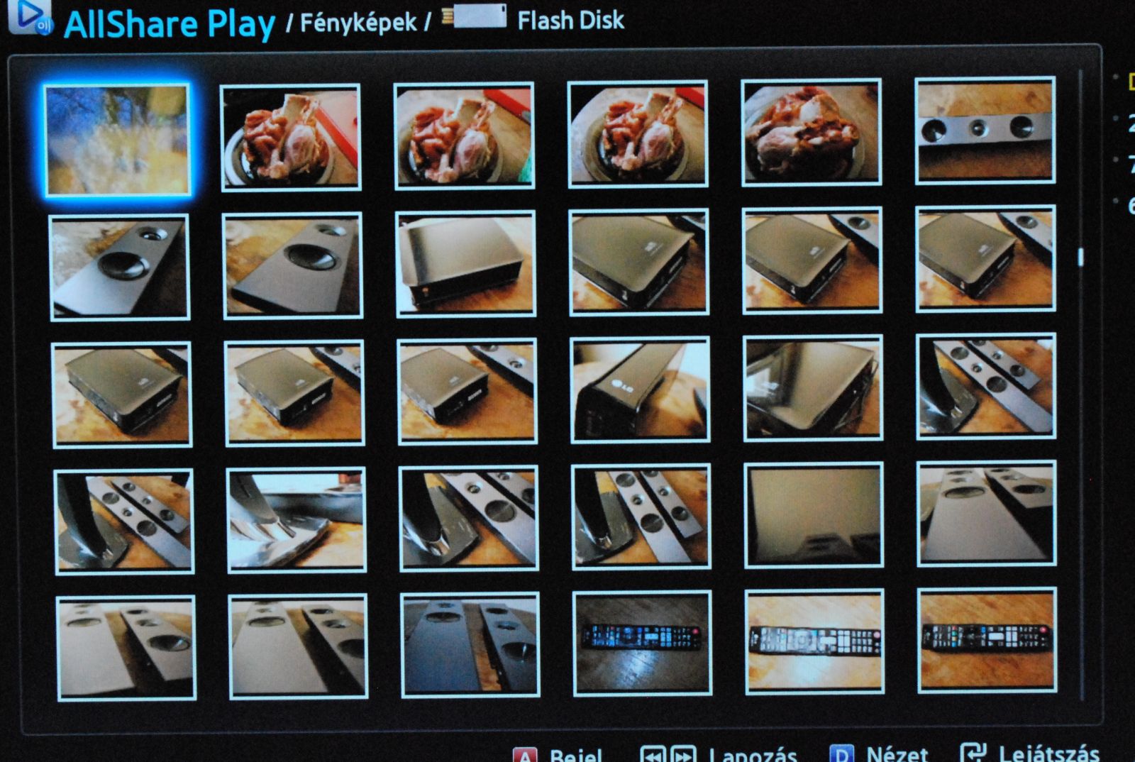

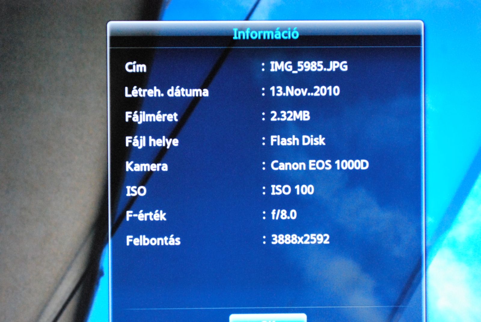

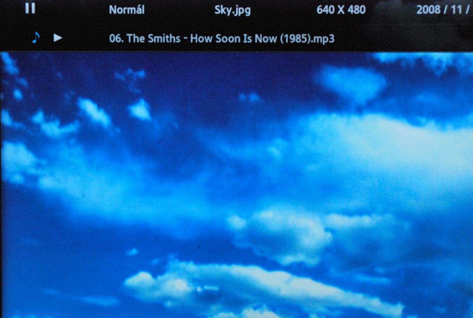

A formátumtámogatás a fotók esetében már nem ilyen pazar, a JPG képek mellett ugyanis csak a BMP kiterjesztésű fájlokat képes a képernyőre varázsolni, azaz többek között a TIF, PNG, PSD képek mentek a levesbe, emellett a GIF és animgif szabványok is felejtősek. Lejátszási lista csak egy adott mappában lévő fájlokból állítható össze, és ebből következően a diavetítés funkció működik. A képváltás különféle effektekkel feldobható, zeneszámok is elindíthatóak a vetítés alatt. A képek forgathatóak és nagyíthatóak, emellett lekérhetőek a fotókkal kapcsolatos részletes információk (méret, keletkezés dátuma, milyen típusú géppel készült, milyen beállítások mellett stb.).

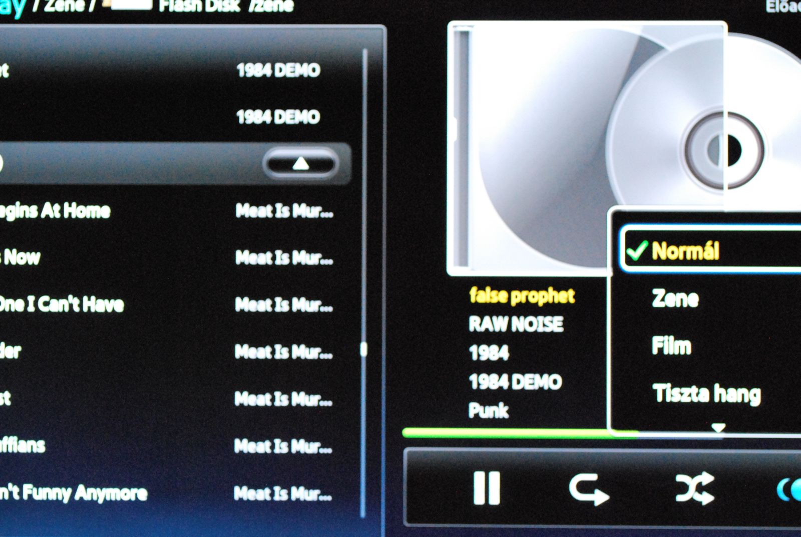

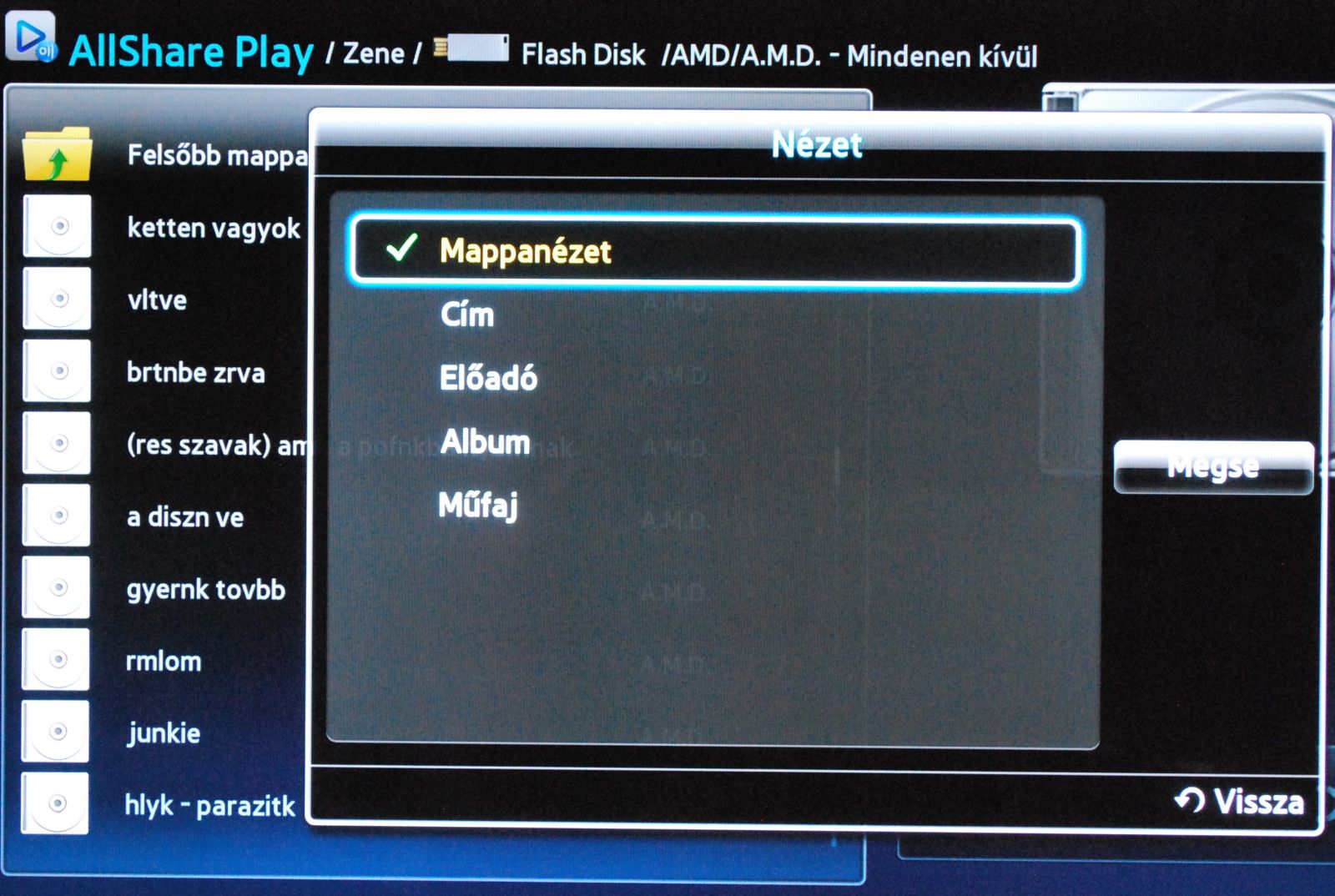

Érdekes, hogy zeneszámok esetén megoldott, hogy több könyvtárból szemezgessen a felhasználó, így remek kis lejátszási lista hozható létre. Lehetőség nyílik arra is, hogy stílus vagy előadó szerint listázzuk ki a fájlokat, azaz értelemszerűen az ID3 tagek feldolgozására és megjelenítésére is képes. Külön lejátszóképernyő nincs, de nem is hiányzik. A kötelező MP3 mellett megoldott a WMA és a FLAC formátumok lejátszása is, amiért pirospont jár.
Mindent összevetve a médialejátszó parádésan teljesített. Amellett, hogy remekül fest, nagyon felhasználóbarát, a kapcsolódó szolgáltatások valóban hozzáadott értéket jelentenek, és a formátumtámogatásra sem lehet panasz (a képeket leszámítva).

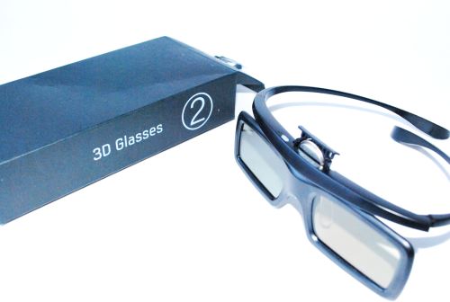

A Samsung idén is maradt a jól bevált aktív shutteres képalkotási megoldásnál, annak ellenére, hogy a rivális passzív technológia számos előnnyel kecsegtet, még ha nem is képes a Full HD felbontás megjelenítésére. Ez pedig a dél-koreai konszern szerint fontosabb, mint hogy a szemüvegekben nincs LCD kijelző, illetve, hogy azok könyebbek és olcsóbbak. Nincsenek ezzel egyedül, hiszen például a Panasonicnál hasonló nézeten vallanak a döntéshozók.Mindenesetre mivel tavaly sikerült megállapodni egy egységes szabványban, ezért a szemüvegek a jövőben biztosan olcsóbbak lesznek. A Samsung mostanra belátta, hogy ezekből a kiegészítőkből nem lesz soha trendi divatcikk, így a dizájn helyett most már arra koncentráltak, hogy csökkentsék a súlyt és a méretet. Ez pedig sikerült is nekik, így a televízió dobozába bepakolt SSG-3050GB típusjelzésű darabok már sokkal kényelmsesebbek, mint korábbi társaik. Tölthető akkumulátor helyett pedig cserélhető gombelemek szolgáltatják az energiát..

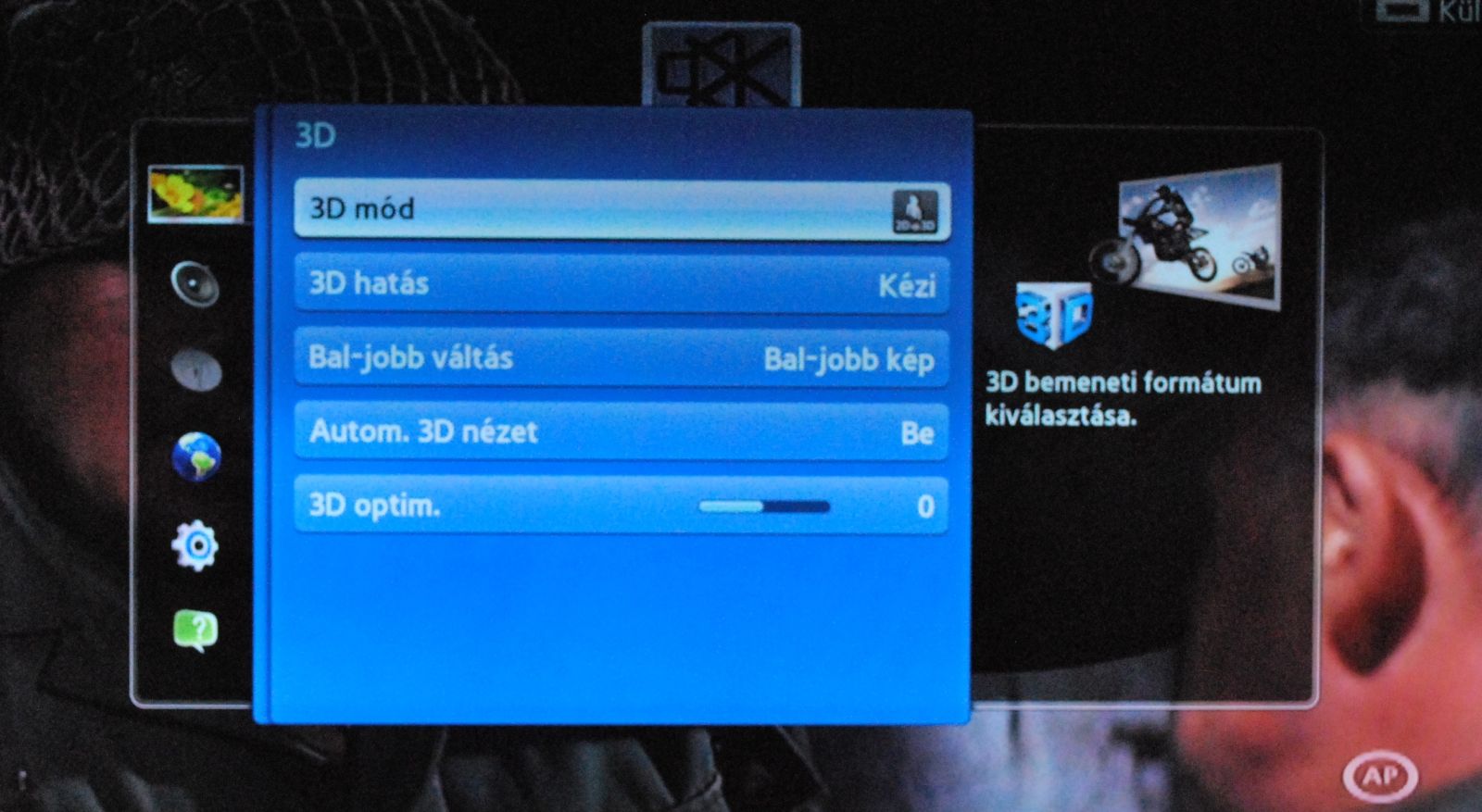

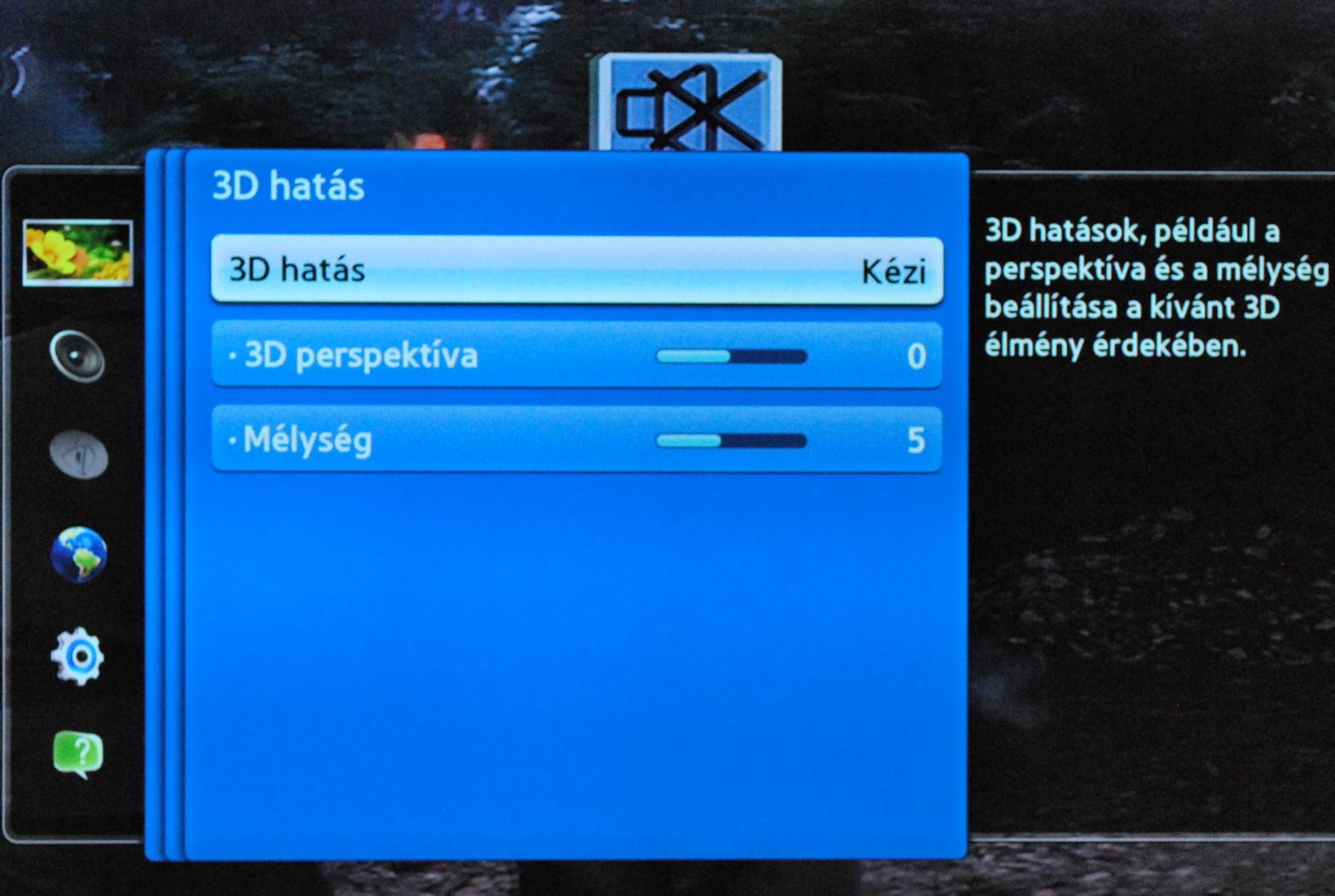

A modell az összes létező háromdimenziós szabványt támogatja, és amennyiben ilyen tartalmat észlel, automatikusan 3D nézetre vált. Ez persze később igény szerint ki- és bekapcsolható a 3D gomb megnyomásával, az egyéb beállítások pedig a főmenüből érhetőek el. A 3D Perspektíva funkció a térhatás agresszivítását szabályozza egy tízfokozatú skálán, a 3D Mélységgel pedig ezen lehet még tovább finomítani. 2D-3D konverzió esetén érdemes a perspektívával finoman bánni, mert a szellemképesedés erőteljesen jelentkezhet. A termékkommunikációban hangsúlyozták, hogy tovább javítottak a konvertáló algoritmuson, de mi nagy különbséget nem érzünk a tavalyi modellekkel összehasonlítva.
3D élmény?
A moziban tapasztalható 3D élményt továbbra sem sikerült reprodukálni a nappaliban, és ez szerintünk soha nem is fog bekövetkezni. Azt aláírjuk, hogy van egy-két olyan alkotás, ahol valóban pluszt jelenthet a térhatás, de a legtöbb tartalom vígan elvan nélküle, hiszen sok esetben a három dimenzió csak azt jelenti, hogy kétdimenziós objektumok mozognak eltérő síkban.
Az örvendetes, hogy a szemüveg méretén és súlyán csökkentettek, viszont a vibrálást nem sikerült mérsékelni. Ez pedig borzasztóan idegesítő, főleg világosban. Az tény, hogy tíz perc után megszokja a szem (legalábbis az enyém), de hát ez azért ebben a formában távol áll a szórakozástól, mint olyantól.

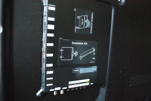

A készülék hátulján, a csatolók szomszédságában elhelyeztek a mérnökök egy speciális interfészt. Ez az úgynevezett Smart Evolúció csomag csatlakoztatására szolgál. Ez gyakorlatilag egy hardveres kiegészítő, aminek köszönhetően nem kell új tévét vásárolni minden évben, hiszen ezzel az adott szintre fejleszthető egy régebbi darab is. A rendszert idén vezetik be, azaz az első kiegészítő csomagok 2013-tól vásárolhatóak majd meg.
