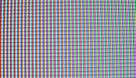

Nem túl meglepő módon a CHG90 esetében is egy saját fejlesztésű és gyártású VA panelt alkalmaztak, melynek felbontása 3840x1080 képpont, azaz olyan, mintha két 27 hüvelykes 16:9 képarányú Full HD kijelzőt pakoltak volna egymás mellé, ami 82 ppi képpontsűrűséget eredményez. Azt érdemes megjegyezni, hogy a kijelzőt bevonták valamilyen tükröződésmentes anyaggal, ami bár tökéletes teljesítményre nem képes, de azért egész hatékonyan nyeli és oszlatja el a külső fényeket.
A háttérvilágításnak a jól bevált WLED technológiát alkalmazták. A fényerő beállítását a termék  PWM-mel oldja meg (340 Hz), tehát villogtatja a képernyőt, de ez a hétköznapi használat során nem igazán tűnt fel nekünk, nem volt zavaró egyáltalán. A maximális használható frissítési frekvencia 144 Hz, a VGA-val történő szinkronizáláshoz pedig FreeSync 2 áll rendelkezésre, úgy, hogy a FreeSync tartomány 36-144 hertz közé esik. A tesztprogram lefuttatása alapján szerzett tapasztalatok birtokában ki lehet jelenteni, hogy ez a technológia működött is.
100 % fényerő és 20 % fényerő 100 % fényerő és 20 % fényerő
100% fényerő és 20% fényerő [+]

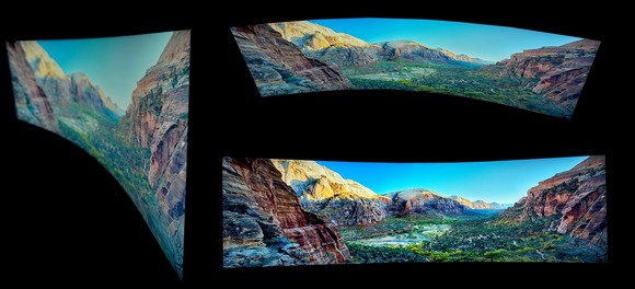

Betekintési szög
A VA paneleknél máig előfordul, hogy hiába szerepel 178°/178° a gyári termékspecifikációban, a betekintési szöggel akadnak problémák, és itt is ez a helyzet. Viszonylag széles szögből már felfedezhetőek olyan kisebb hibák, mint az enyhén változó szaturáció, a tónusok finom fakulása és a csökkenő kontraszt, de normális, átlagos, hétköznapi használat esetén, tehát mikor valaki szemben ül a képernyővel, ez nem tűnik fel. A klasszikus glow jelenség a paneltechnológiából fakadóan ezúttal értelemszerűen nem tapasztalható.
