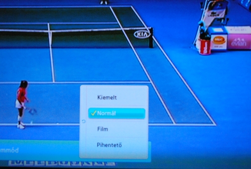

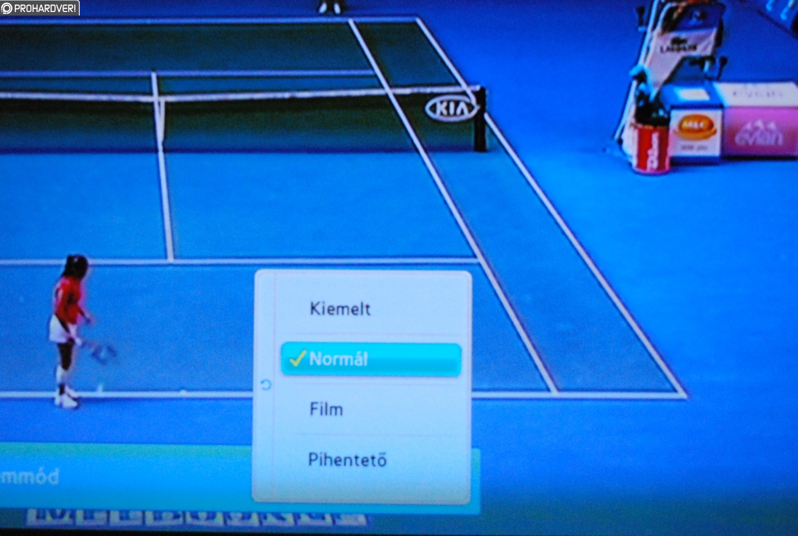

A Samsungtól nem váratlan, hogy viszonylag kevés, mindössze négy előre programozott beállítás került a kínálatba. Ezt még el lehet nézni, azért viszont feketepont jár, hogy felhasználói profil kimaradt. Azaz, ha valaki módosítgatni akarja a paramétereket, akkor valamelyik gyári opcióba kell beletúrnia. Természetesen visszaállíthatóak az eredeti értékek, ám ilyenkor a változtatások értelemszerűen örökre elvesznek.
A normál mellett így belekerült a kínálatba egy Film, egy Kiemelt és egy Pihentető névre hallgató fiók is. Nevükből már lehet következtetni, hogy milyen jellegű tartalmak mellé ajánlja ezeket a gyártó, de ezeket nyilván nem kell szentírásként értelmezni. A Kiemelt egyébként gyakorlatilag nézhetetlen. Túlságosan világos és élénk, és nagyon kiemeli az alacsony felbontású források képhibáit. Hajlamos igen rondán bezajosodni a kép, így inkább csak azoknak ajánlanánk, akiknek van egy saját boltjuk vagy szállodájuk, és ott a nagy fényességben használnák. A másik három viszont teljesen használható, a különbség elsősorban a színhőmérsékletben fedezhető fel, hiszen amíg Film opció a tradíciónak megfelelően meleg, a Normál pedig hideg tónusokkal operál, addig a pihentető képviseli az arany középutat.

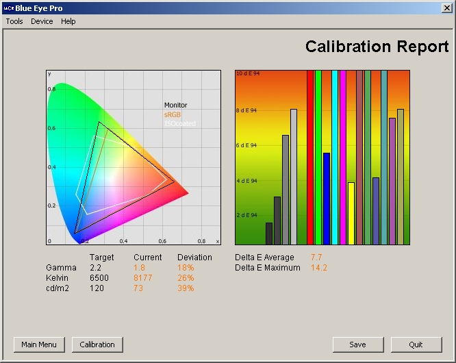

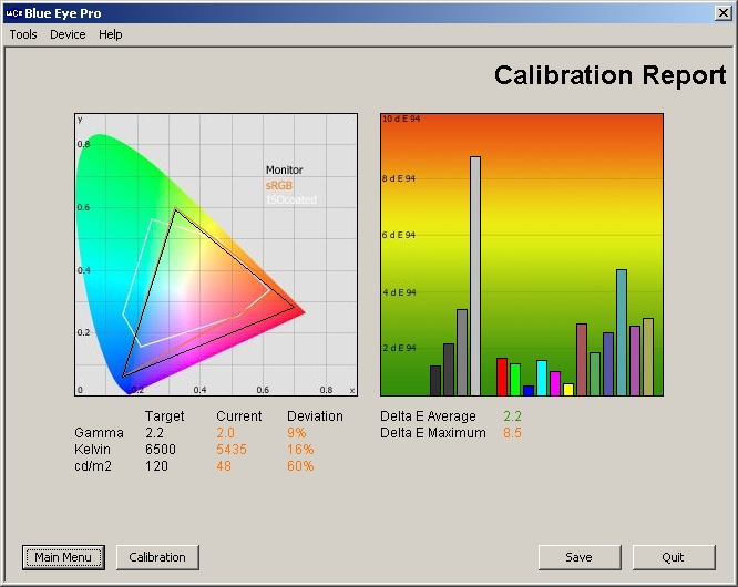

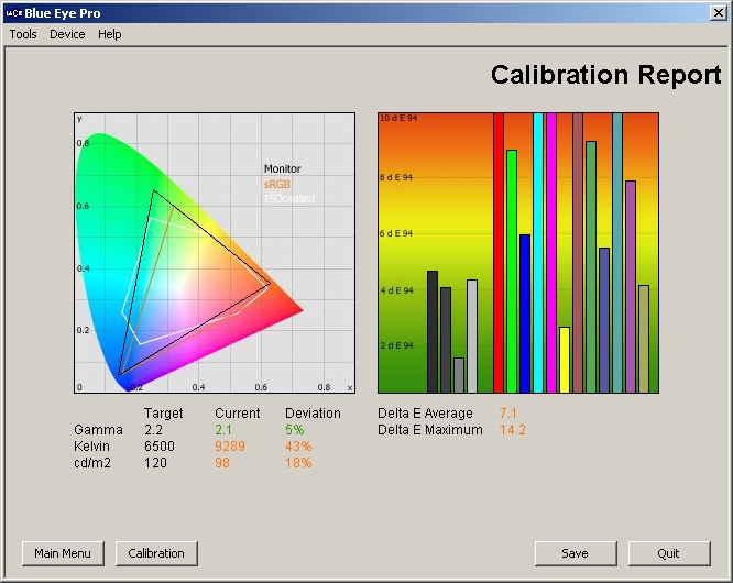

Egy kalibrátorral, illetve a LaCie Blue Eye Pro névre hallgató alkalmazás segítségével vettük szemügyre tüzetesebben az előzetes beállításokat. Sajnos számítógépre rákötve csak a Film és a Normál profil érhető el, így csak ezeket lehetett bemérni. A kép jobb oldalán látható, hogy a bemért 18 szín milyen mértékben tér el a referenciától. Ennek meghatározására használatos a delta E, ami egy olyan numerikus érték, amely két különböző szín távolságát határozza meg egy színrendszeren belül. Minél kisebb a delta E értéke egy adott színnél, annál közelebb áll a referenciához, vagyis annál jobb.
Itt pedig következzenek az általunk és a kalibrátor által legjobbnak vélt beállítások. Mint az látható, a műszer szerint a fényerő túlságosan alacsony, de ezt speciel nem kell elhinni ebben az esetben, egyáltalán nem volt sötét a kép.

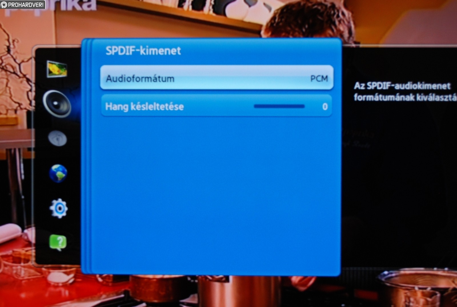

Az Automatikus Hangerő funkció aktiválásával a berobbanó reklámok elől vedheti meg magát az ember. Sőt a hang eltolására is mód nyílik, ami akkor használható, ha az audiokimeneten keresztül csatlakoztattunk valamilyen eszközt, és hibádzik a szinkron a kép és a hang között. Érdekes, és egyben érthetetlen, hogy a hangszínszabályzó ebből a tévéből kimaradt, azaz a magas és mély hangok arányán nem lehet csak úgy változtatni.
