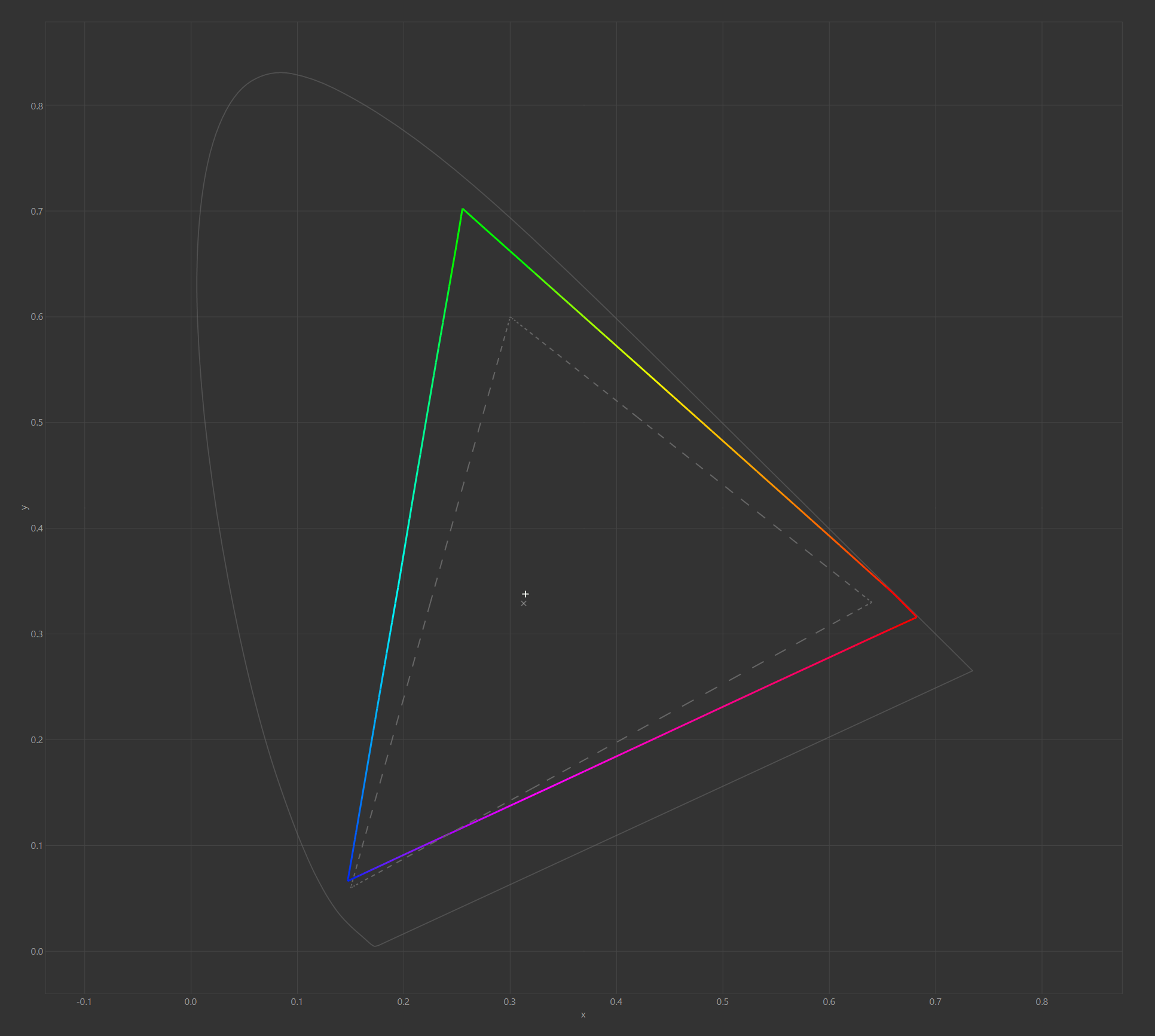

Méréseinket egyébként szokás szerint Calibrite Display Plus HL műszerünkkel (erről részletes bemutatónk itt található) végeztük, melynek segítségével megállapítottuk, hogy a panel színvisszaadása nagyon jó: gyakorlatilag teljes sRGB, 88%-os AdobeRGB és 97%-os DCI-P3 színtérlefedettséget kapunk. A maximális frissítési frekvencia 120 Hz, ráadásul az Adaptive-Sync is támogatott, így időnként akár játékra is bevethető a készülék, melyben a 0,1 ezredmásodperces válaszidő is segítségünkre lesz. A mozirajongók a már említett 1000 nites csúcsfény mellett DisplayHDR True Black 400 tanúsítványnak, illetve HDR10 kompatibilitásnak örülhetnek.

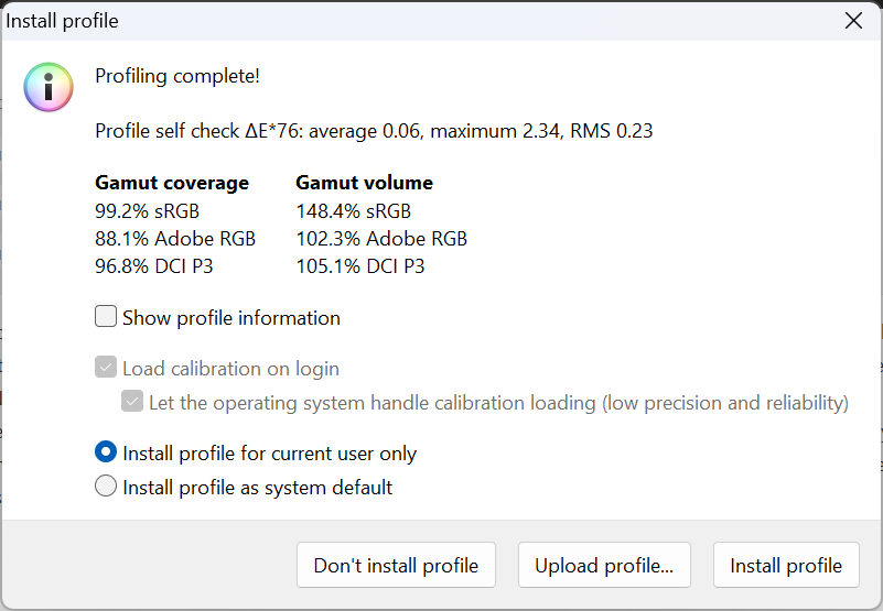

Természetesen nem maradhatott ki a kijelző kalibrálása sem, melyhez a „Felhasználói 1” profilból indultunk ki. A fényerőt 99-re, az RGB értékeket 198/189/224-re állítva, majd a kalibrációt elvégezve az alábbi eredményeket kaptuk:
Kalibráció után kapott értékek
Tulajdonság Mért érték
Fényerősség (fehérpont) 122,4 cd/m²
Fényerősség (feketepont) 0 cd/m²
Kontrasztarány végtelen
Legnagyobb delta E 0,72
Átlagos delta E 0,22
Színhőmérséklet 6467 K
Gamma 2,21
Ehhez 97%-os DCI-P3 és 90,4%-os AdobeRGB színtérlefedettség tartozik. A vonatkozó ICC profil letölthető innen.

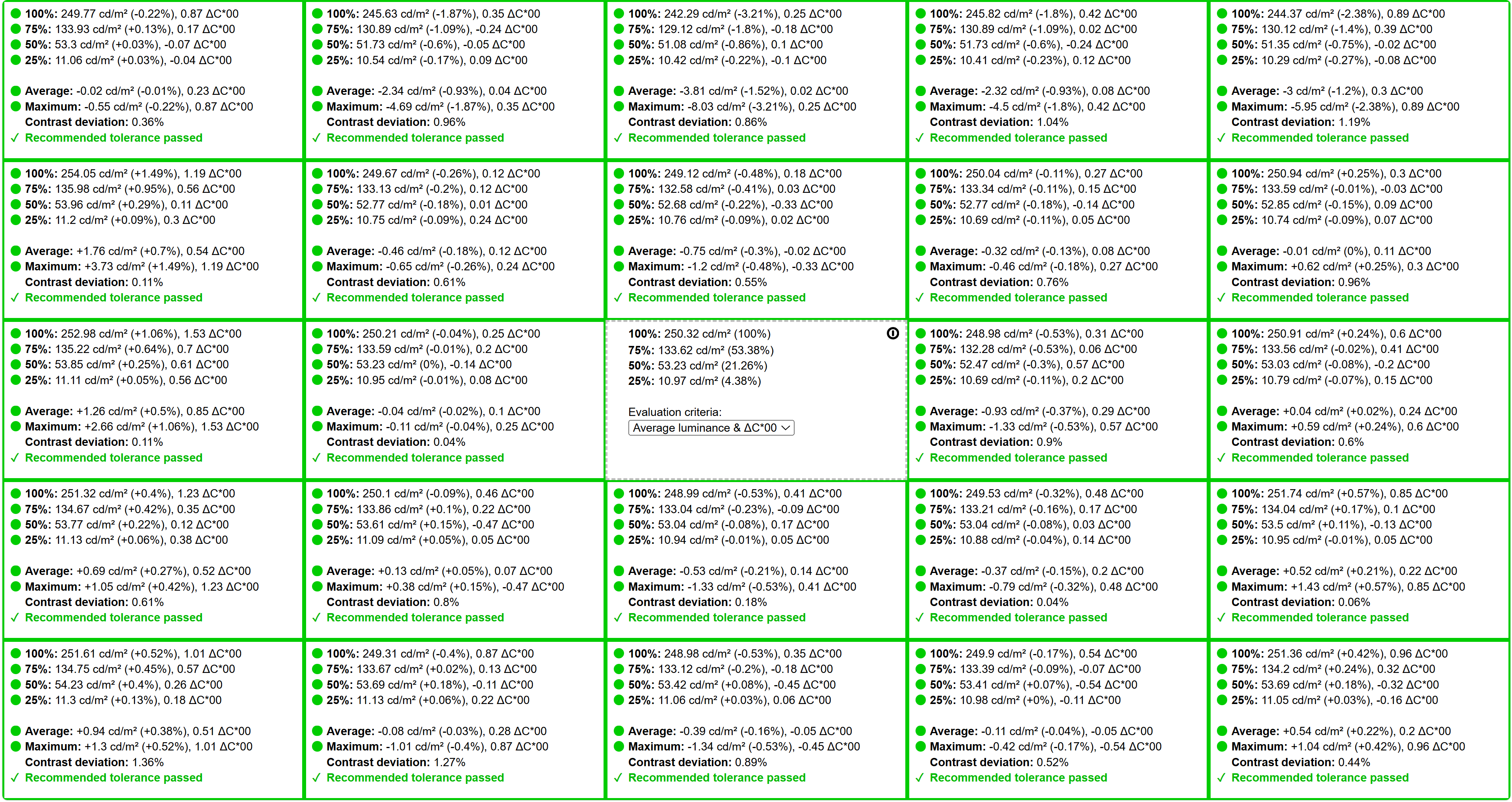

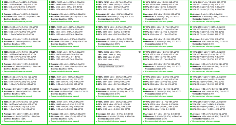

OLED panelről lévén szó a „háttérvilágítás” egyenletessége is nagyon jó:
