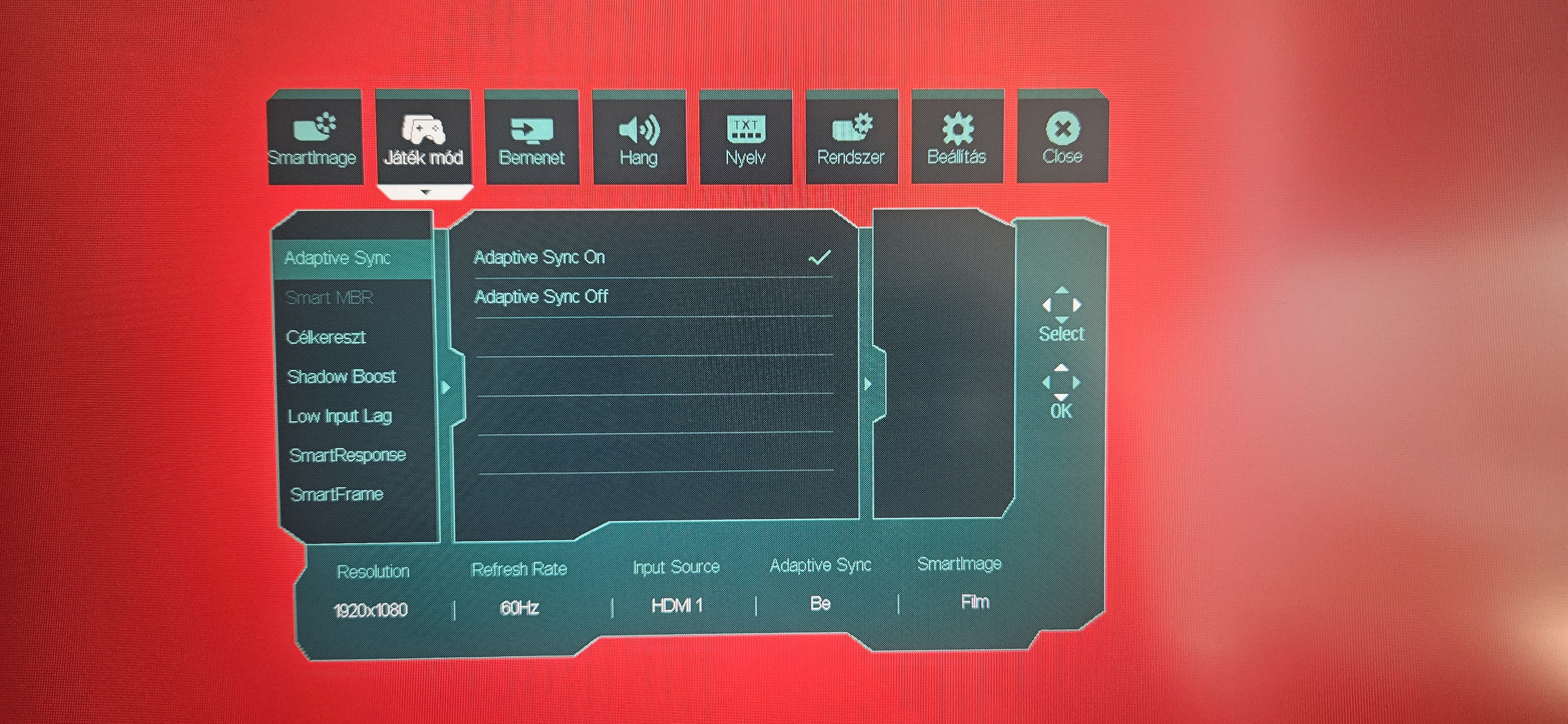

A monitor maximális képfrissítési frekvenciája 240 Hz, ami elsősorban a gamerek számára lehet fontos, ahogyan az AMD FreeSync Premium technológia támogatása is. Természetesen kipróbáltuk a cég hivatalos demójával, illetve néhány játékkal is, és azt tapasztaltuk, hogy ez a szolgáltatás jól működik. A válaszidő 17 ms, amely több fokozatban egészen 1 ms-ig csökkenthető, és az is jó, hogy elmosódottság egyáltalán nem tapasztalható. A Leo Bodnar eszközzel elvégzett vizsgálataink során az input lag értéke 10,4 ms lett, ami teljesen korrekt érték.

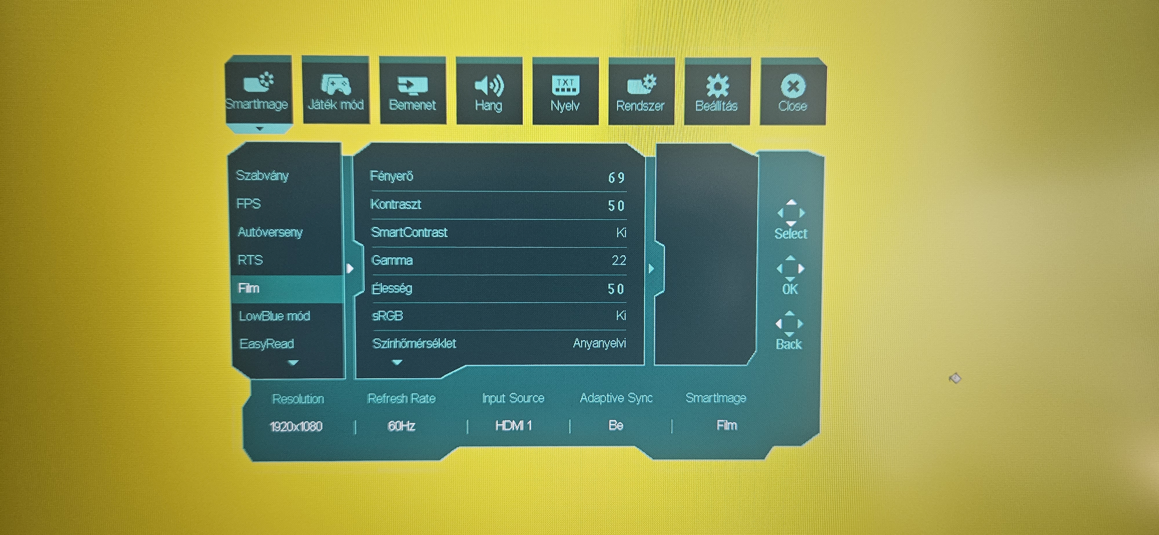

Képbeállítások
Összesen 10 előre programozott képmód közül választhatja ki a felhasználó a legszimpatikusabbat, úgyhogy azt nem mondhatjuk, hogy a mérnökök spóroltak volna ezekkel. A profilok a már bevált módon nevükkel is jelzik, hogy milyen jellegű tartalmak mellé szánja őket a gyártó, ami értelemszerűen nem kőbe vésett szabály, azaz ehhez nem szükséges foggal-körömmel ragaszkodni. Az említett módok az elvárásoknak megfelelően kisebb-nagyobb mértékben különböznek egymástól, így jó eséllyel mindenki találhat köztük olyat, amelyik passzol az épp futó tartalomhoz vagy az elvárásaihoz.

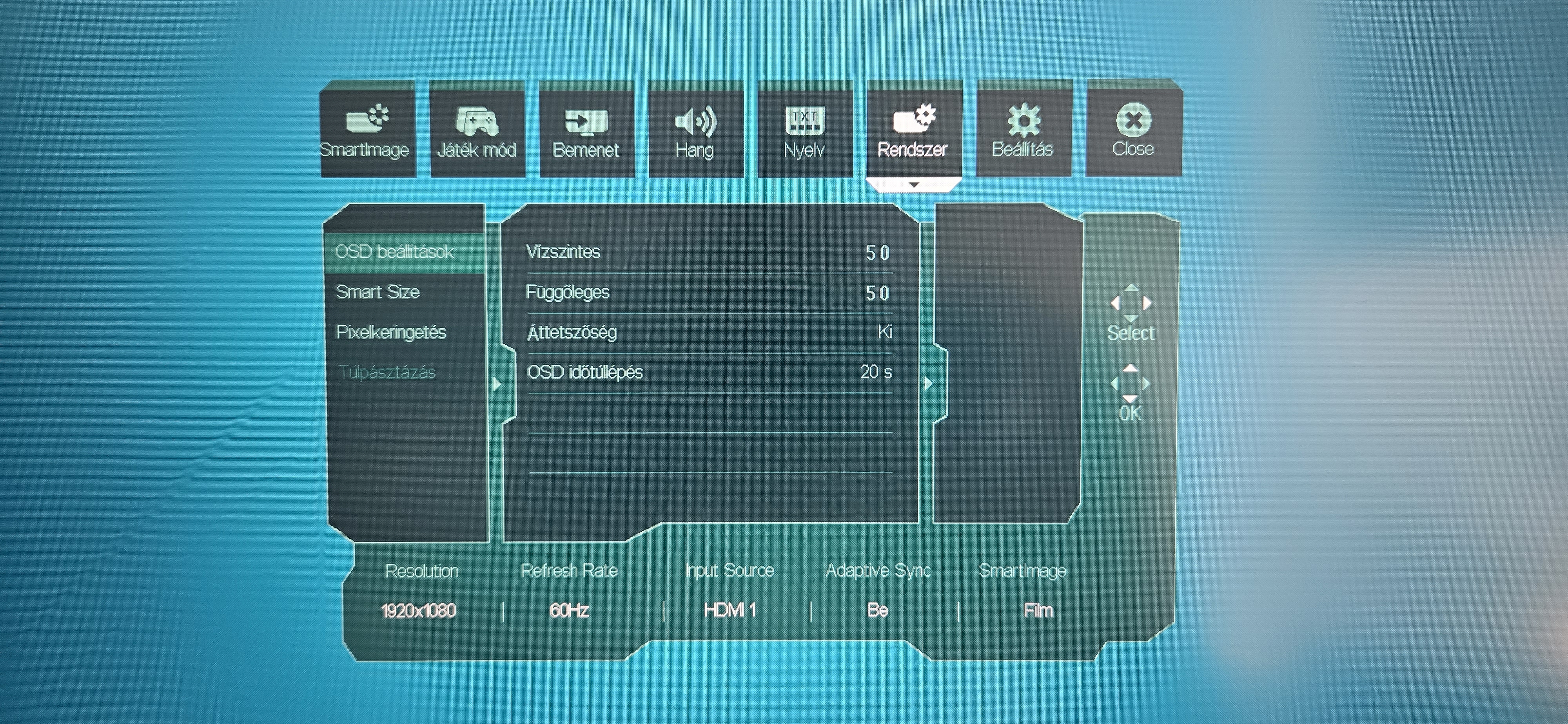

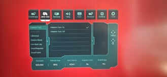

Már akad néhány monitor, amelyik mellé pakolnak távirányítót, azonban ez nem tartozik közéjük. Kár, mert ez a plusz periféria mindig, mindenhol hasznos lehet. A menürendszerben történő kalandozáshoz így a hátlapon elhelyezett joysticket kell kezelésbe venni, amivel nem is lenne baj, de a magyarul is tudó kezelőfelület túlbonyolított, ráadásul teljesen logikátlanul kell nyomkodni a joystickot, így az ember jó hamar felidegesíti magát rajta.

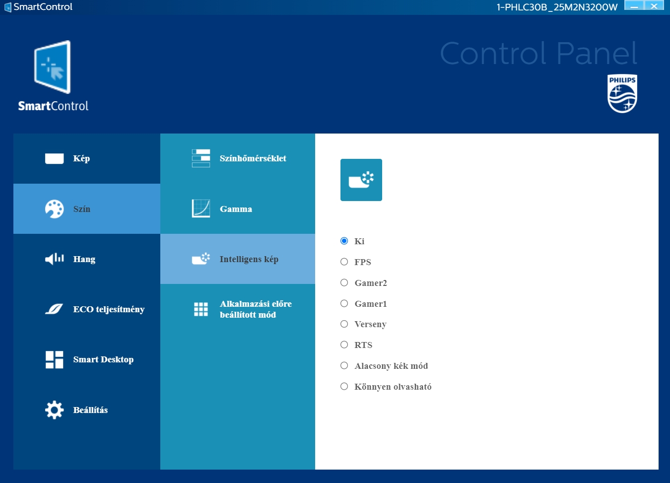

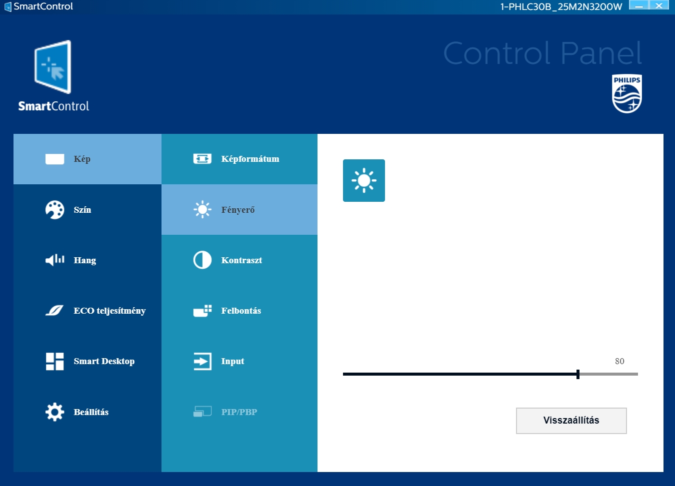

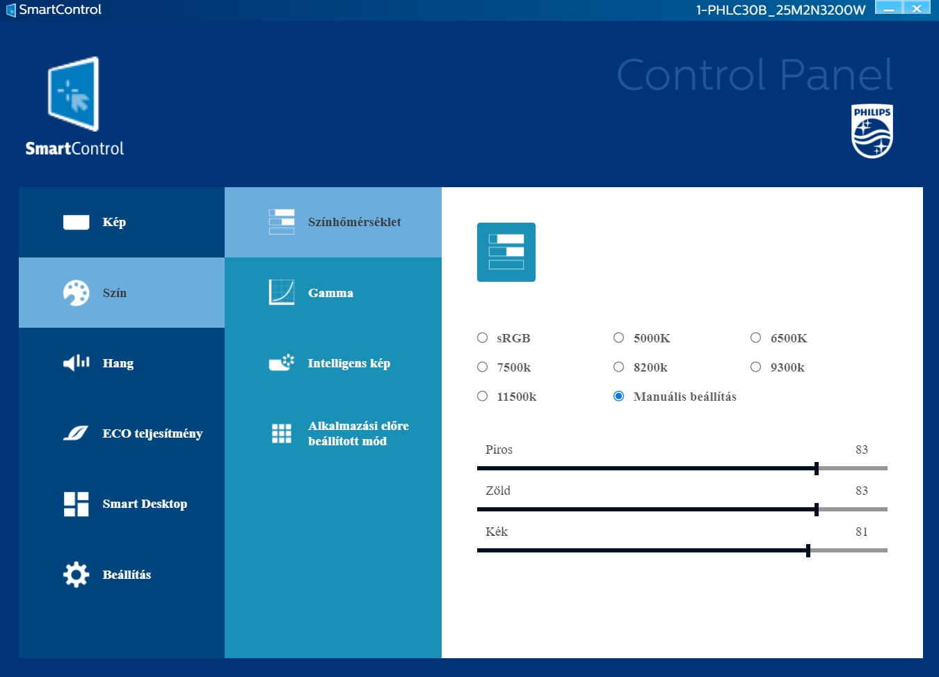

De a fizikai gombok helyett rendelkezésre áll a SmartControl névre hallgató alkalmazás, aminek segítségével szoftveresen, tehát egérrel módosíthatóak az egyes beállítások. Sajnos azonban ez sem tökéletes, hiszen például itt a képprofiloknak más a neve, és nincs is belőlök annyi, mint a menürendszerben. Ráadásul egyéb anomáliák is akadnak: például a monitor grafikus kezelőfelületén nem találtuk meg a fehéregyensúly manuális módosításának lehetőségét, viszont az alkalmazáson keresztül lehet állítani. Az pedig csak hab a tortán, hogy a fordítás is sokszor értelmetlen, de tényleg ez legyen a legnagyobb baj.  Egyszerűen érthetetlen, hogy egy ekkora, ilyen múltú cég, hogy tud ilyen amatőr hibákba belecsúszni, ráadásul már nem először.
A monitor integrált hangrendszerrel nem rendelkezik, de azért kapott néhány extrát. Bekapcsolható rajta a célkereszt, ami ezt követően mindig ott lesz a képernyőn, még akkor is, ha az épp futó játékból hiányzik. Emellett meg kell még említeni a LowBlue Módot, aminek aktiválását követően jelentősen lecsökken a kék színkomponens aránya, ami azért lehet hasznos, mert a kék fény hosszú idő után állítólag zavaróan hat az agyra és álmatlanságot okozhat. Ettől ugyan kicsit csúnyább lesz a kép, de cserébe jobban fogunk pihenni.
